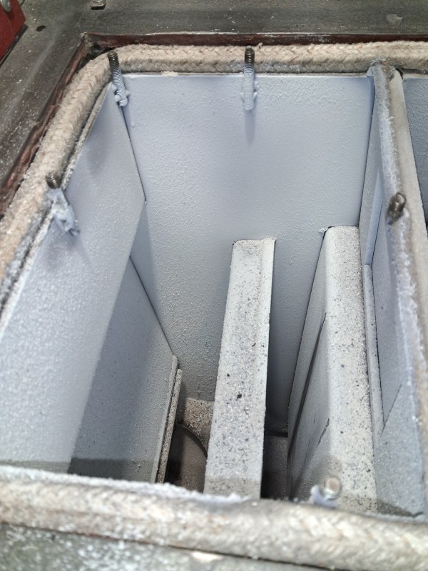

@maronka Twiedzi że ma MPM 14 z 2020. Zaciekawił mnie tak czysty wymiennik .
@Gruner Ja się na nikogo nie obrażam. Po prostu zaciekawiła mnie czystość wymiennika i patent z rurami. Pomyślałem że warto mieć taki czysty wymiennik.
A jak byś mógł podać dokładny adres do klubu to był bym wdzieczny. Próbowałam ale nic takiego mi się  nie pokazywało. Z góry dziękuję. Pozdrawiam
Ciekawość zaspokoisz, ale co potem ? 🙂 Kupisz drugi kocioł, żeby w jednym palić, a drugi cały czas przerabiać ? Dobrze radzę, lepiej tam nie zaglądaj 🙂 , bo jak się wkręcisz, to rodzina się od Ciebie odwróci. Koszt tak czystego wymiennika jest ogromny i nie chodzi tu głównie o pieniądze.
@szpenio Pewnie masz rację. Nowego kotła na pewno nie kupię . Do klubu już  złożyłem akces, czekam na weryfikację.  Teraz to mnie trochę sprowokowałes. Zawsze można się wycofać, myślę że  lepsze zajęcie niż oglądanie Tv a rodzina tu niema problemów. Dzięki za ostrzeżenie i porady. Pozdrawiam
W moim kotle też jest czysty wymiennik,może nie aż tak bardzo ale u mnie ochrona powrotu 60 stopni i  ponad 80 na kotle robi robotę. Bufor może się wolniej ładuje ,woda bardziej się miesza niż jakby się ładował grawitacyjnie ale za to wymiennik jest czysty:p

Czystość wymiennika nie bierze się wysokiej temp kotła, ani powrotu. Żeby było "czysto", palne gazy muszą się spalić/dopalić w miejscu do tego przeznaczonym, gdzie powinniśmy zapewnić wysoką temperaturę i odpowiednią ilość tlenu, a takim miejscem jest palnik/komora dopalania gazów.
Ale na zimnym dobrze widac ze cos idzie nie tak jak powinno, bo fajnie “przylega”. Ja nie zalecam obnizania tej temperatury bo to nie te same kotly jedynie chcialem zwrocic uwage, ze inni (producenci) potrafili to “jakos” zrobic i pogodzic. Tam mozna cos podpatrywac…
Przecież to logiczne, skoro bufor mam ładować do 80st. to w kotle nie mogę mieć 60 st. i stąd wziął się ten standard, a nie z chęci posiadania czystego wymiennika.
Ale żeby mieć 80 na kotle to w układzie pompowym ochrona powrotu powinna mieć te 60 stopni. Wymiennik jest suchy, nie tworzy się na nim smoła. U mnie mała aktualizacja. Pierwszy wsad pompka na 1 biegu ale przy drugim jak się kocioł rozbuja to przełączam na 2 żeby gorąca woda z bufora szybciej na dół zeszła.
W mpm nie ma izolowanej komory spalania i ciężko bez przeróbek zrobić tam bardzo wysokie temperatury. U mnie trochę dymu jednak ucieka mimo że ognia mam na pewno za dużo w palniku. Ale jak już coś ucieka to niech przynajmniej się z tego smola na wymienniku nie robi

@maracz Dzięki serdeczne za podpowiedz o klubie. Pozwoliło mi to zaspokoić moją ciekawość. Wprawdzie zajęło mi to trochę czasu   Kol @Ryni założył temat Kocioł MPM DS i na 57 stronie dotarłem do celu - rury.
I tu mnie zaskoczył widok komory wymiennikowej bo zobaczyłem inne zdjęcia. W temacie głównym są przyspawane jakieś mocowania chyba sznura (w jakim celu) natomiast w temacie klubowym ich niema (może dospawałeś później ale po co).
Co do rur dla PW to jaki cel ma podgrzewanie spalin chyba ze ta miedzianka przechodzi aż na drugą stronę ale piszesz że z tamtej strony jest taka sama tylko bez zaworu a czyszcznie wyczyski może masz jakiś patent to ok. A jak one się tam zmieściły bo to chyba fi 32 . Powietrze PP to już całkowite kurjozum ale chcesz to masz tylko jak obsługiwać. Przecież żeby załadować kocioł trzeba to wszystko rozkręcić a potem skręcić i to parę razy na dobę. Wymiennik też trzeba odkurzyć co jakiś czas a pisałeś że ten pył się dziwnie zachowuje.
Miał bym do Ciebie prośbę piszesz (18 02 21)że miałeś problem z ,,wytworzyła się dosyć gruba warstewka, która skutecznie blokuje odbieranie ciepła przez wymiennik " jak dokonałeś że teraz po 3 sezonach ściany wymiennika (w głównym temacie) wyglądają jak z fabryki tylko z ,,pudrem" jak to gdzieś napisałeś. Ja niestety raz w tygodniu skrobak i szczotka stalowa a i tak nawet w 30% nie wygląda jak u Ciebie.

Tymczasem tak wygląda wymiennik po przepaleniu drewnem jesionowym, gdzie powietrzem zarządza sterownik według wskazań sondy lambda, a wartość tlenu w spalinach oscyluje w przedziale 2-4%. Spalanie napędza wentylator nadmuchowy, którego obrotami moduluje sterownik według zadanej temp spalin.

@carinusDla mnie poprostu jest to pewnego rodzaju hobby. Szkoda tylko że od stosunkowo niedawna mam możliwość podglądu wartości tlenu i temp płomienia podczas spalania . Gdybym miał takie możliwości wcześniej uniknął bym wielu błędów, bo ocena działań na tak zwane oko jest zawodna .

Ja zauważyłem że im mniej tlenu tym cieplejszy płomień super temperatura idzie jak jest około 3-4 %tlenu w spalinach, całkiem nieźle jak jest 6%. Po zagazowaniu drewna 1,5h u mnie to w sumie PW jest nie potrzebne wychładza płomień.
