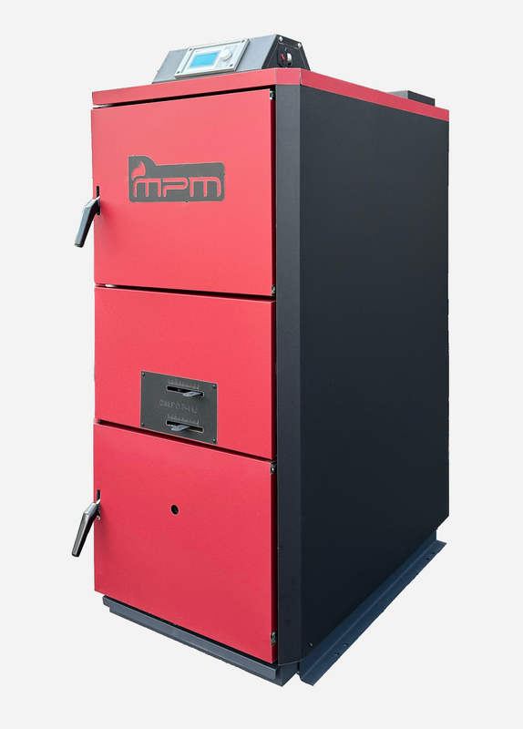

Pojawił się świeży kocioł 18kW i 25 kW od MPMa zgazowujący drewno,cena ok 12k. Nie widzę tematu,więc wstawiam.

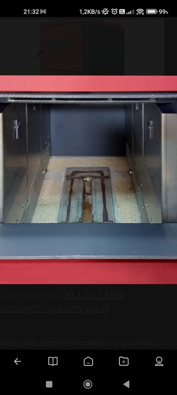

Dysza tak za bogato nie wygląda na zdjęciu. Takie jakieś dziwne spawy.🤔Screenshot_2024-09-06-21-32-02-651_com_mi.globalbrowser.thumb.jpg.646191b2fde15f00974cf4e73959d517.jpg
Pewnie znowu trzeba będzie rzeźbić 😄 , a do certyfikacji musiało być to,co na zdjęciu...
Ma bardzo fajny sterowni plum 800d,zastanawiam się nad nim mocno,ciekawe jak się będzie paliło i kiedy pierwsze opinie na forum się pojawią,dysza wydaje się trwała

Witam zastanawiam sie nad kupnem pieca mpm caldo s-1 25.
Co mozecie o nim powiedzieć?
Za świeży wyrób aby co kolwiek o nim pisać.
Wygląda jak typowy kocioł HG, bardziej przystępna cena wśród kotłów z dyszą w podłodze.
Na minus ręczne ustawianie PP i PW, ale może to komuś wcale nie przeszkadzać ( dla mnie to go wyklucza ) ja wolę jak automatyka będzie czuwać nad procesem zgazowania.😉
Jeśli masz miejsce w kotłowni to dołóż trochę kasy i bierz Tekla Pirovac z sondą lambda lub którąś kopię Hargasner HV ( Rakoczy RHV, Heiztechnik HTV ).

Ta metalowa dysza szybko zniknie.
No właśnie tak dziwnie wygląda. Aby dłużej wytrzymała niż ceramika w atmosach to powinna być z odlewu żeliwnego.
Ta dysza przeżyje kocioł bo jest z nierdzewki,już była stosowana w wood ds i żadnych oznak zużycia ,wg mnie to bardzo fajny kocioł z fajnym sterownikiem plum z pidem, ma 4 tryby pracy ,możliwość wyboru jednego ,sterowanie ręczne powietrzem jest ok,ale trzeba trochę poćwiczyć by dobrze ustawić, najprostszy sposób to ustawić pp tak jak pisze producent na 3cm otwarcia a pw zamknąć całkowicie i przy rozpalonym już mocno kotle sprawdzić dym z komina powinien być dość widoczny ciemny i otworzyć pw o 05cm i sprawdzić dym i tak do momentu jak dymu nie będzie wtedy jest dobry stosunek pp do pw

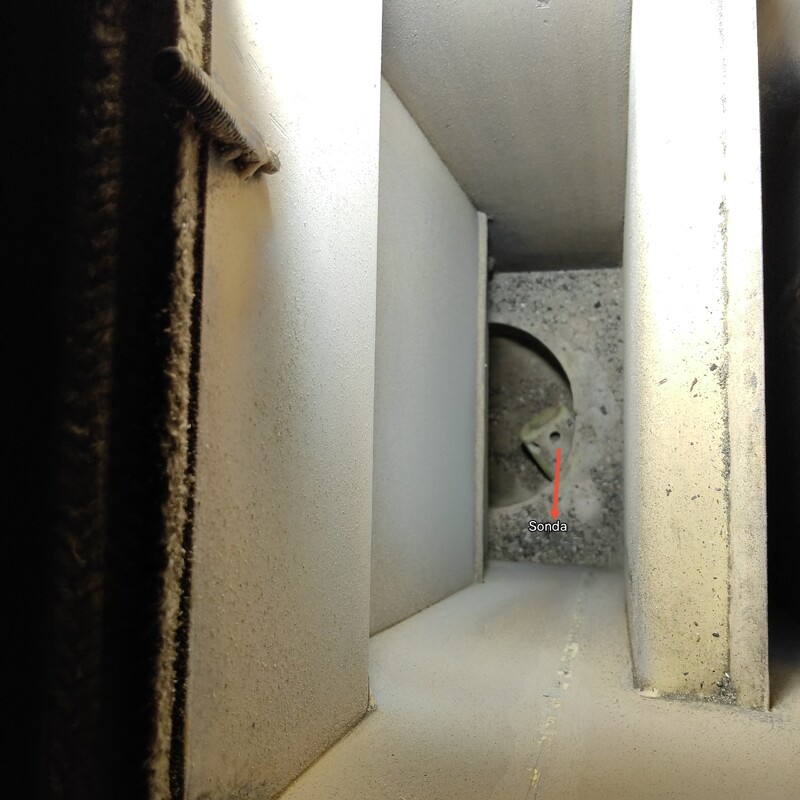

Sonda i automatyka działająca według jej wskazań dodaje i ujmuje pw w zależności od tego co wykryje w miejscu jej zamontowania. Opał się zawiesi, jest nadmiar tlenu, to dopływ pw się zamyka. I jeżeli palnik jest wtedy wychładzany to przez pp. Najważniejszą sprawa przy spalaniu drewna to operowanie pp w taki sposób żeby w jak największym stopniu wykluczyć wypalanie się dziur, odsłaniających wlot do palnika.
Używam automatyki w kotle na codzień i wiem jak to działa, a działa bardzo dobrze, i nie wyobrażam sobie spalania bez niej.
Na całe szczęście każdy może wybrać to co w jego mniemaniu jest dla niego najlepsze.
Sonda wcale nie musi być w czopuchu, choć zdecydowana większość kotłów holzgas ją właśnie tam ma, bo łatwiej ją tam zamontować i nie jest w tym miejscu narażona na tak destrukcyjne dla jej wytrzymałości warunki niż w innych, położonych bliżej palnika miejscach.  Obecnie testuje działanie sondy w tym miejscu
Tak mówiąc prościej to chodziło mi o to że sonda w czopuchu nie rozpoznaje skąd nadmiar powietrza pochodzi? Czy z PW czy z PP? , a tak w ogóle to zawartość tlenu czy jego nadmiar w kominie jest zbędny. Odpowiedni stosunek tlenu potrzebny jest w palniku, a nie w kominie po spaleniu wszystkiego ( po pełnym spalaniu), ale to moje zdanie w tej kwestii.
Czy to powietrze sterowane automatyka, czy bez niej, to w przypadku zawieszenia się drewna nie rozpoznaje z jakiego źródła nadmiar tlenu pochodzi.  Już pisałem, najważniejsze żeby przy spalaniu drewna nie dochodziło do notorycznych zawieszeń, czy wypaleń pustych przystrzeni którymi biegnące tam powietrze wychładza palnik.
Przeczuwając właśnie rodząc się gównoburzę powiem, gdy opał się zawiesi, czy też wypalą się korytarze od nadmiaru źle ukierunkowanego pp, to zastosowanie choćby tysiąca sond i szczelin w palniku nie zlikwidują problemu, mogą to tylko z lekka załagodzić.
Moze nie szybko ale tez jej nie wroze przyszlosci. Jest chlodzona powietrzem?

Ta dysza jest chłodzona powietrzem wtórnym, dodatkowo nie przewiduje tam aż tak wysokich temp które mogłyby wpłynąć destrukcyjne na stal w tym miejscu. Żeby mogło dojść do deformacji/topienia temp musiałaby być grubo ponad 1000 stopni przez dłuższy czas. Powstawaniu tak wysokich temp w palniku sprzyja jego niewielki otwór i przyśpieszenie przepływających przez niego gazów, oczywiście te gazy muszą być w odpowiedniej proporcji z tlenem. Pierwszym objawem płomienia o wysokiej temp jest topiący się popiół,  czy to w obrębie wlotu do palnika, czy w dolnej komorze dopalania gazów.
