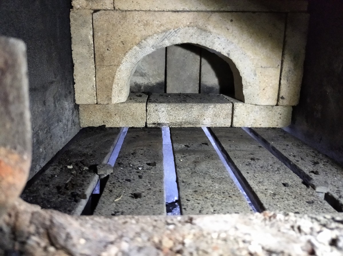

@Kasjer połóż przed palnik pasek grubej blachy 0,5-1 cm na szerokość komory zasypowej szeroki na 15 cm, żeby powietrze szło przez opał a nie wprost do otworu palnika.
Jak dobrze rozumiem na szerokość całego ruszta i 15cm długi tak?
Otwór na drzwiach zasypowych zakryć czy otwarty?
PS: taka głupia myśl, jak dam blachę problemu z popiołem nie będzie który przestanie spadać na dół?
@Kasjerna szerokość komory
Taki prostokąt załóżmy 30cmx15cm
Otwór może być otwarty jeżeli nie pufa z niego dym.Przy drewnie nie ma problemu z popiołem.

Ustawiłem dolna klapkę powietrza dosłownie na minimum 1-2cm... Bucha płomieniem w palnik aż jestem zaskoczony. Dzięki Bogu .

PS: czy według was zostawić otwarte to co na foto? Mam wrażenie że jak dziś to otworzyłem to ciut lepiej się pali...
Co pół h muszę otworzyć środkowe drzwi i pocisnac całość do palnika. Czytałem coś żeby przed palnik dać blachę...
 1. Zależy czy palisz suchym tj sezonowanym 3-4 lata czy mokrym drewnem?
2. Używasz wegla do zrobienia żaru ?
3.  Do palenia tylko drewnem - ja mam wyłożony ruszt w 80% szamotkami cienkimi z marketu - koledzy pisali o blasze - robi to samo.
4.  Ja podaje PP srodkowymi , PW otwarte na max
5. Temp na miarkowniku do palenia drewnem musi być min 70 inaczej jest wędzenie a nie palenie.
6.  Jeśli masz wsadzone zawirowywacze to je wywal - z tym nie chce sie wogole palić.
 Palenie tylko drewnem i z reguły mokrym lub grubymi kawałkami powoduje problemy
aby tego uniknąć ja robie kanapkę z węgla - zapalam  cienkim drewnem  na to troche grubsze na to 1-2kg wegla i na to reszte drewna i na koniec 5kg wegla ( ta ostania dawka zależy od temp na zew - jak jest zimno to daje jak nie to pale bez tego i też git)  - pali sie zajefajnie

W blasze przed palnikiem zrób szczelinę Piecucha będzie dużo lepiej
@g69 drewno krótsze od komory zasypowej conajmniej po 2 cm z każdej strony i porąbane na drobno 5-7 cm i powinno być dobrze.
@berthold jeżeli chodzi o przeróbki to wlot w przegrodzie zrób około 100 cm2 a będzie się palić jak ta lala
