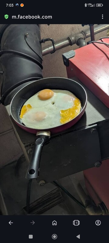

A jeszcze na takim bez elektroniki, jak będę chciał to i jajka usmażę 😁
Screenshot_2024-12-03-07-03-25-939_com.opera.browser.thumb.jpg.53e9d9e7a1ef0c0179c2dbcd1b563886.jpg
@zaciapa czy mógłbyś podrzucić link - skąd jest to zdjęcie?
@zaciapa pod blaszaną pokrywą od wymiennika będą lepsze warunki do smażenia.
Blaszana pokrywa wymiennika odsłonięta do połowy ogrzewa mi całą piwnicę z kotłownią w okresie grzewczym ( rury i czopuch mam zaizolowane).
 Facebooka przeglądałem i rzuciło się w oczy, screena zrobiłem, ale linka nie podam bo nie zapisywałem.. Traktuję to jako cześć humorystyczna 🙂

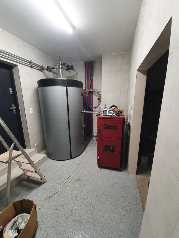

A ja go będę znajomemu podłączał właśnie na grawitacji,ale wiem że to żart z twojej strony a ochronę powrotu zrobię bojler na krótkim i bajpas na jeszcze krótszym biegu plus bufor 1000l choć pewnie trochę mały ale w zimie przy odbiorze w sam raz a w lecie nie będzie raczej palił bo ma fw ale jak będzie palił to 3/4 wsadu dla bezpieczeństwa
@Matejko1Komin ma kiepski ale myślę że wyciąg sobie poradzi,kiepski jak na ds bez wyciągu bo pali na nim takim miałowcem a w nim drewno na dmuchawie albo nieraz bez dmuchawy od góry i jest niby ok
Przecież to chodzi cały czas na dmuchawie.  Komin byłby istotny jak by chodził na naturalnym ciągu.
Widzę że już bliżej niż dalej.
Jakiej pojemności bufor?
Jaka instalacja, grzejniki, podłogówka?

,,,,Czekam na pierwsze rozpalenie.
Ja także czekam z wielką niecierpliwością na ponowne ukazanie przez Ciebie, czystości pyłowej w tym pomieszczeniu zwanym kotłownią, po miesięcznym okresie eksploatacji tegoż znamienitego kotła.
Oj, to już nie kotłownia, proszę nie obrażać.
Od teraz to "maszynownia"🤪
