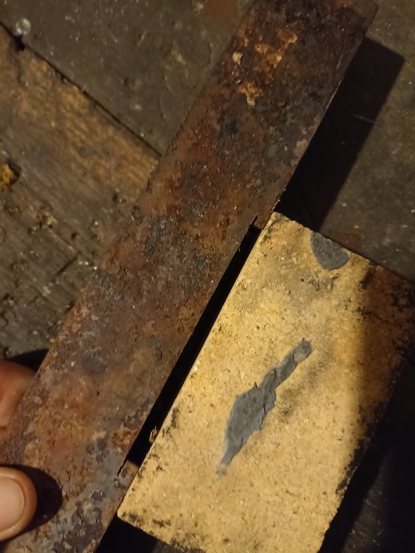

Tak przegroda oryginalna , dziś zasłoniłem szamotem polowę rusztów i efekty takie sobie wg mnie ten kociołek nie nadaje się do drewna łupanego a raczej do jakiegoś drobnego typu zrębka tylko sęk w tym że mam około 2 m3 grubej jabłoni 1m3 grubej gruszy i około 5 m3 też pociętego na grube raczej części więźby dachowej jakieś legary itp a drobienie tego na wióry to bezsens i jakoś chyba to spalę ale już widzę tę mordęgę , 7 lat temu spalałem podobne drewno w górniaku i tak po prawdzie to była bajka a tu hm , ale rękawic nie składam i ciąg dalszy będzie a jak już te paskudztwa spalę kiedyś ty chyba kupię ze dwie tony słabego węgla i niech sobie leży ,

Daj narazie blachę 10 cm szerokości ze szczeliną i drewno porąbać tak trzeba i będzie dobrze
Szeliga ma być około 7% najmniejszego pola powierzchni przegrody u mnie to świetnie działa poczytaj trochę co pisał Piecuch IMG_20221031_201302342.thumb.jpg.9bf50847d4878a62ccbcdbf993a431aa.jpgIMG_20221031_200759188.thumb.jpg.e418c8b5c92b2c38831226faed0899a7.jpg

To masz problem - drewno liściaste to co masz pali sie do dupy w mpm ds. Ratuje cie ta wieźba dachowa- raczej jest to sosna - bo to drewno konstrukcyjne - najlepiej rozłup to na kawałki i zapal tak z połową zasypu potem jak złapie temperature mozesz dowalić lisciastego - ale musi być suche i przerąbane na pół (obowiązkowo) inaczej bedzie lipa i nie bedzie sie chciało palić.
Co do 10kw - wiedziałem ten model w fabryce - komora zasypowa nie jest zrobiona do drewna - jest typowo pod wegiel - juz lepszy jest 14kw - a Maronka ma 18kw to samo na szerokość i głebokość do 14kw ale cały piec - w tym komora zasypu jest wyższy o 10cm.
Aby fajnie palić drewnem w MPM DS - trzeba tak:
1. mała ucieta Szamotka z tyłu nad palnik wirowy - Lepiej rozbija płomien ale nie za duża bo tłumi wtedy przepływ
2. Ruszt wyłożony blachą lub szamotem w 70-80%
3. Podawanie PP środkowymi (tak mi sie najlepiej pali i nic nie zawiesza)
4.  Palenie suchym iglastym drewnem lub palenie na kanapkę z odrobiną wegla - aby utworzyc żar.
5. Miarkownik ustawiony na min 70 a potem PP na stałej szczelinie ok 5mm - tak aby piec nie podbijał temp i żeby szedł równo.
Wiecej grzechów nie pamietam.

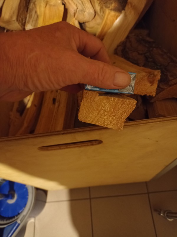

Widze ze pokutuje podejscie, wielki kloc się dłużej pali. Niestety drewno jest tak cudownym paliwem ze trzeba je rznąć i rąbać do sensownych, powtarzalnych wymiarów. U mnie do około 8~10 cm średnicy szczapy. Rębak i piłę elektryczną warto kupić. Za 2000zł jesteś w stanie 5mp drewna przygotować w 8 godzin. Bez brzeczenia spalinówki i bólu plecow od walenia siekierą. Ot moje 3 grosze

Potwierdzam, bo też paliłem kostką sosnową bardzo dobrze się pali w MPM -ie.
Co do granulacji/rozmiarów kawałków drewna to najlepiej się palą takie które mają grubość połowy długości ( każdy ma inne rozmiary komory zasypowej) i żeby miały po 2 cm luzu z każdej strony żeby się nie wieszało. Te wymiary co podał kolega @maronkawpisują się w tą zależność. Grubszy asortyment można użyć w cieplejsze dni, bo mocy nie będzie a jakoś przyzwoicie paliło się będzie. Natomiast jak chcemy szybko rozgrzać kocioł/instalację to jeszcze drobniejsze lepiej załadować, ale szybko się wypala z rusztu i  trzeba kontrolować żeby ruszt nie był pusty. Zrębka pali się jak benzyna i trzeba to PP kontrolować , bo PW może zabraknąć przy swobodnym uchyleniu drzwiczek. Można spróbować takimi ścinkami z drewutni po rąbaniu drewna - każdy może się przekonać - jak się pali? i czy warto?
Sosna jest najlepsza do rozpalania i palenia na warstwie żaru z węgla, bo choć ma dużą moc to na warstwie żaru z węgla gazowanie jej jest pod kontrolą ( jest tańsza i stosunek wagi kg/kWh/zł jest korzystniejsza od np buka - wystarczy policzyć).  Podobnie zrebkę najlepiej spalać na warstwie mocnego żaru, bo sama jest za mocna i spalanie jest zbyt gwałtowne - pali się jak benzyna. Na warstwie żaru odgazowuje się stabilnie tylko trzeba częściej uzupełniać jak grubsze drewno - dobra do mocnego przepalania kotła, wypalenia smoły pow 90' bo nie trzeba potem hamować kotła - szybko się wypala ( drobno połupana sosna też).
Jak się spala grubsze klocki w pionie na mocnej warstwie żaru to najlepiej zasypać je od góry 5 cm warstwą trocin lub zrębki - lepiej się zgazują/spalą niż bez tego.Jak nie ma zrębki czy trocin to ścinki z niszczarki dokumentów też będą dobre i mogą być ubrudzone np olejem ze smażenia frytek :-))
Ja zamówiłem płytkę u miejscowego ślusarza, wczoraj pierwszy test i rzeczywiście robi robotę. MPM DS 14

Wczoraj popełniłem tą blachę  na całą szerokość i głębokość pierwszego rusztu (są dwa bo to 10kw) i oczywiście szczelina piecucha została wycięta ,blacha żeliwna teraz pozostało mi jakoś wyciągnąć zawirowywacz bez uszczerbku aby to wszystko wyczyścić i od nowa porządnie założyć bo dziurki napowietrzające na bank są zalepione syfem ,zostało mi jeszcze dołożenie drabinki w łazience i po 1 kaloryferze w 2 pomieszczeniach i wszystko na grawitacji bez prądu limitowanego będzie pykać w razie tzw W jak np zabraknie prądu do PC.😊
