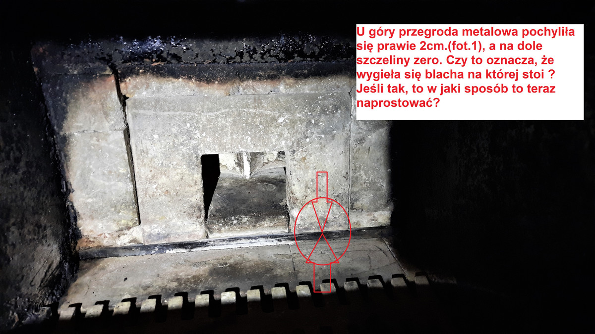

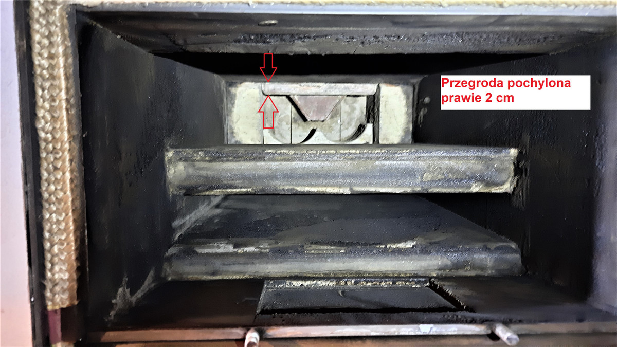

U mnie po trzech miesiącach palenia sytuacja też nie jest ciekawa, kawałek szamotki ten na górze jest do połowy wykruszony - od strony palnika, więc trudno pokazać na zdjęciu, ale najdziwniejsze jest to pochylenie metalowej bramki z otworami. pochyliła się u góry w stronę palnika prawie 2cm , ale na dole nie ma szczeliny, czyli wygląda na to, że blacha na której stoi też się wygięła...

IMG_20220318_163746_optimized.thumb.jpg.57185b7c65d18221a473a12edd73f984.jpgIMG_20220318_163743.thumb.jpg.48620586516a0764b34afa37e2852aa9.jpg
Tak to wygląda. Do niczego nie jest przymocowana. Jak się rozgrzeje, rozszerzy to wpada górą delikatnie do środka.
Podszlifujcie szamot wokół tej blachy i dajcie sznur szklany na wcisk. Wtedy to będzie pracować ale nie będzie latać jak smród po gaciach.

Boję się  zgłaszać to do producenta, bo jak siedzi tu na forum i kliknie w moje posty, to od razu mnie wypunktuje, co ja tu nie wypisywałem 😀... że mokrym drewnem, że bez ochrony powrotu, że bez bufora,   że palnikiem propan butan rozpalam gwałtownie cały załadunek, że jakieś małolaty dopychają drzwiczki środkowe na siłę wciskając obsunięte polana... no i przegroda nie wytrzymała tego wszystkiego 😀.
Odnośnie tego nagaru na wymienniku - w tym sezonie już to odpuszczam, nie mam wystarczająco suchego opału, nie mam grzania powrotu a wody w układzie jest około 300 litrów, nie mam bufora a kocioł lekko przewymiarowany zanim się konkretnie rozgrzeje, to już muszę kończyć palenie gdy nie ma mrozu i najważniejsze - jest kilku palaczy nie do końca zaangażowanych i zdyscyplinowanych - w nowym sezonie bufor powinien to zmienić i sam będę miał wszystko na oku.
@maffer czy to co pokazałeś  to na pewno najnowsza wersja MPM DS 18 WOOD?  u mnie jest jakoś inaczej, przyjrzyj sie fot.2 tam gdzie te strzałki się stykają widać wyraźnie na całej szerokości komory kant blachy 6mm  i ta przegroda na tym stoi, a u Ciebie jakby wpuszczone to było w szamoty ... póki nie rozbiorę to się nie dowiem, ale na dziś dałbym głowę, że tu jest modyfikacja i zostało to przyspawane do tej blachy,  bo pomimo szpar i prawie braku szamotki u góry, ta przegroda ani drgnie.
Teraz się pali w piecu, ale jak tylko wygaszę biegnę z magnesem, a nawet szlifierką zaiskrzę, żeby rozwiać wątpliwości,  czy to na pewno kant blachy czy szamotka pokryta jakimś metalicznym nalotem.
Edytowane przez szpenio
U mnie też coś tam jest. Jak jest zimna to nie da się jej ruszyć. Po rozgrzaniu nabiera luzu i wpada do środka. Też myślałem ze to przez dopychanie drewna ale jak się ją cofnie i ustawi na równo z szamotkami po bokach to i tak się cofnie
Blacha czy płaskownik z jednej strony grzany, a z drugiej chłodzony ( np przez PW) będzie się wyginał/uwypuklał  zawsze w stronę cieplejszą. Przy rozgrzaniu przegroda nie mieści się między szamotkami i ją wypycha w stronę palnika. Podcięcie dołu przegrody i sznur na wcisk jak pisał @carinus powinno załatwić sprawę.

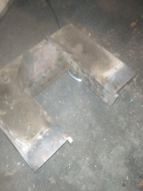

Nie do końca jest tak z tym wyginaniem się pod wpływem temperatury blacha tak ale w wypadu bramki/przegrody jest inaczej tu już jest konstrukcja-(puszka że wzmocnieniami. U siebie mam zainstalowaną taką  przegrode tylko bez szamotek po bokach .Palę od lipca i  nic się nie wygina palnik wirowy też nie zmienił kształtu, z ciekawości  go wyjęta.
Element wirowy też wyspawałeś z nierdzewki?
Wrzuć jakieś zdjecia jak to u Ciebie wygląda?
Bardzo dobrze że zasilanie PW bramki zrobileś z popielnika - całkiem inna kultura pracy palnika niż w oryginale.
Zdjęcia moich przeróbek są w Kocioł MPM DS WOOD na str 125 i 128. Mam trochę  problemu z ustawianiem PW w pojedynkę trudno jest wyczuć zmianę mocy płomienia ale podczas spokojnej pracy płomień jest w miarę biały i nie wychodzi ponad szamotkę ustawioną na palniku
@AO49 Widziałem fajne. Jedynie na co bym Ci zwrócił uwagę to szkoda że nie zrobiłeś w górnej cześci bramki skosów tak jak z boku. Skosy są ważne, bo żar nie wpada do palnika i przy większej zwężce gardzieli bramki jest większe podciśnienie - szczególnie na małych mocach - płomień jest bardziej skondensowany/zwarty. Wtedy lepiej też zasysa PW, ale jak Ci płomień nie wychodzi poza szamotkę to jest OK. Trochę mało dziur nawierciłeś w podłodze palnika do zasilenia PW w bramce w stosunku do zrobionych dziur w samej bramce - PW może nie prawidłowo reagować na szybkie zmiany przepływu spalin przez bramkę.
Co do regulacji płomienia to sugeruj się barwą płomienia i temperaturą spalin. Im płomień jaśniejszy tym gorętszy - na jaśniejszym kocioł szybciej się nagrzewa - nawet jak jest mały, ale biały. No i najlepiej jak się dopali w całości w palniku. Płomień najlepiej ustawiać na ustabilizowanej temperaturze kotła, bo to jego 95% czasu w którym będzie pracował ( rozpalanie to szczegół w porównaniu do całości czasu pracy/ogrzewania). Wstaw jakiś filmik płomienia to będzie łatwiej coś powiedzieć.  U siebie, ale mam zawirowywacz z szamotu zauważylem że jak wirujący płomień ślizga się po okrągłej ściance to ilość PW jest ok i szamot ładnie szybko się rozgrzewa i szybko widać zmianę barwy powierzchni szamotu. Natomiast jeśli jest dystans/przerwa  pomiędzy wirującym płomieniem, a ścianką zawirowywacza to PW jest za dużo i szamot się nie nagrzewa/nie zmienia barwy- za zimno pomimo że płomień dobrze natleniony.
Fajnie że zrobiłeś 2 puszki zawirowacza osobno, bo czasem zdarza się przy kiepskim ułożeniu opału że z jednej strony płomień jest większy i zabiera/podsysa powietrze drugiej stronie - u Ciebie jest to rozdzielone i dobrze.
Ja jakoś nie mam zaufania do metalu w tym miejscu, bo kiedyś przy przeróbce kotła Ogniwo na dolniaka jako przegrodę pionową miałem z blachy grubości 10mm i się utleniała ( 2 sezony i trzeba było wypalone końcowki wstawiać/dospawywać), ale ona nie była chłodzona jak u Ciebie, więc może będzie wytrzymalsza? Też miałem swojego czasu szczelinę na PW zrobioną z żeliwa i po miesiącu się wygieła w pałąk choć był to taki dosć gruby kąsek. Dlatego preferuje jakiś lepszy szamot w tym miejscu, ale ja mam trochę inaczej niż Ty.
@Piecuch19Dzięki  za rady postaram się je wdrożyć. A co do skosów w gardzieli to są  wkoło po prostu znalazłem na zlomowcu element jakiegoś zbiornika i z niego wyciolem poszczególne elementy, regulator przeswitu gardzieli ma ten sam łuk. Wspominasz o utleniania się elementów  stalowych to masz rację. Przykladem jest oryginalny regulator przeswitu który mimo wzmocnienia nierdzewka 1,5mm też się przepalil po jednym sezonie. Jak już  pisałem musiałem powiększyć dysze w palniku i obejrzałem go dokładnie(palę od lipca). Nic się nie dzieje a wykonany jest z 2mm blachy tylko łuki są  z podwójnej 2, po prostu znalazłem taką rurę i po przecięciu i dodaniu wzmocnień podłączyłem w całość. Dam znać jak będzie wyglądało po sezonie i pewnie wtedy powiększe otwory PW z popielnika.
