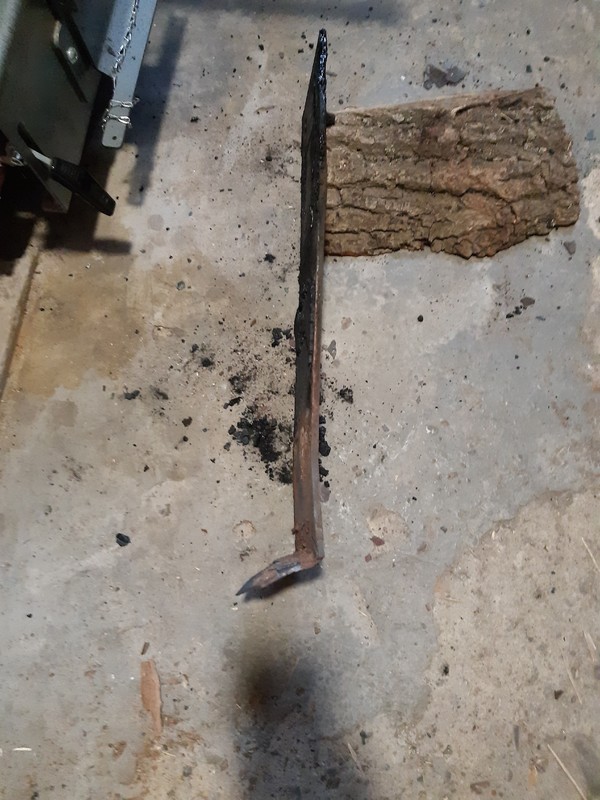

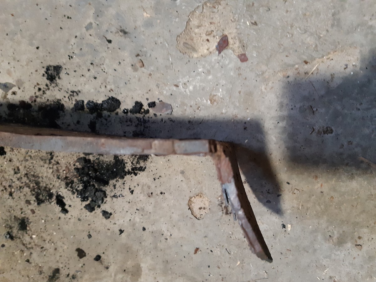

Witam,  czy komuś zdarzyło się, że blacha którą reguluje się wysokość otworu palnika się wyprostowała?
w kotle palę raptem 3 miesiące 20220123_081543.thumb.jpg.38d89874d52655aa1ad1d2174b49bb91.jpg20220123_081554.thumb.jpg.f9f86c77a73090261c36c5c2fc762090.jpg

@NeS U mnie ta blacha po około pół roku też się tak zdeformowała. Kontaktowałeś się może z mpm, czym palisz?
Ja pale węglem (teoretycznie tą blachę kazali zdemontować do węgla dlatego nie zgłaszałem)
Nie kontaktowałem się, palę drewnem z lekką domieszką węgla na żar. Mój mpm ma papiery tylko na drewno i nie mam w instrukcji wytycznych jak palić węglem
@NeS pewnie coś ekologia znów namieszała ja mam wersje gdzieś z lutego 2021 ma certyfikaty na węgiel i drewno 5 klasa ecodesign.
Przy węglu piszą w instrukcji, że ten element regulujący palnik powinien być zdemontowany, a przy paleniu drewnem powinno się zmniejszyć palnik (opuścić tą blachę) na jakąś określoną ilość centymetrów prześwitu palnika, nie pamiętam dokładnie ile.
Instrukcja mówi także, że podczas palenia drewnem obydwa dopływy powietrza do palnika powinny być otwarte, dla węgla natomiast tylko jeden powinien być otwarty.
