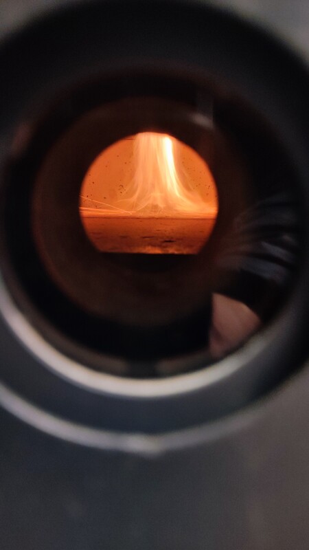

@sasz20 jest w tym kotle podgląd płomienia?
Widać na zdjęciach że w dolnych drzwiczkach jest jakiś judasz, więc strzelam że podgląd jest.😉
Ten judasz nie zapewni wglądu na płomień za palnikiem. Wziernik musi być gdzieś w okolicach wymiennika.
A to nie widać przez niego płomienia ?
Podgląd płomienia w tym kotle powinien być w dolnych drzwiczkach i powinno w nim widać wnętrze komory dopalania gazów wraz występującym tam płomieniem. Po przyjrzeniu się zdjęciom, faktycznie jakiś punkcik w tych drzwiczkach jest, czyżby to był ten wizjer?
Wizjer to trochę na wyrost powiedziane, bardziej judasz do filowania. 😁
Szkoda że pacjent "zero" się nie wypowiedział na temat tego otworku. 🤔

Wizjer jest w drzwiczkach na dole, jak widać na zdjęciach. O dziwo coś widać i coś można wyregulować tzn powietrzne pierwotne i wtórne. Pozycja do wglądu wizjera bardzo kiepska. Czujnik temp spalin z chęcią przeinstaluje ale jestem pewny że temp nie podskoczy dwa razy bardziej jak sądzi Pan Piecuch 19.
No i mnie też trzeba "pokłon złożyć" aby popatrzeć sobie przez judaszka na płomień, lub cyknąć fotkę.

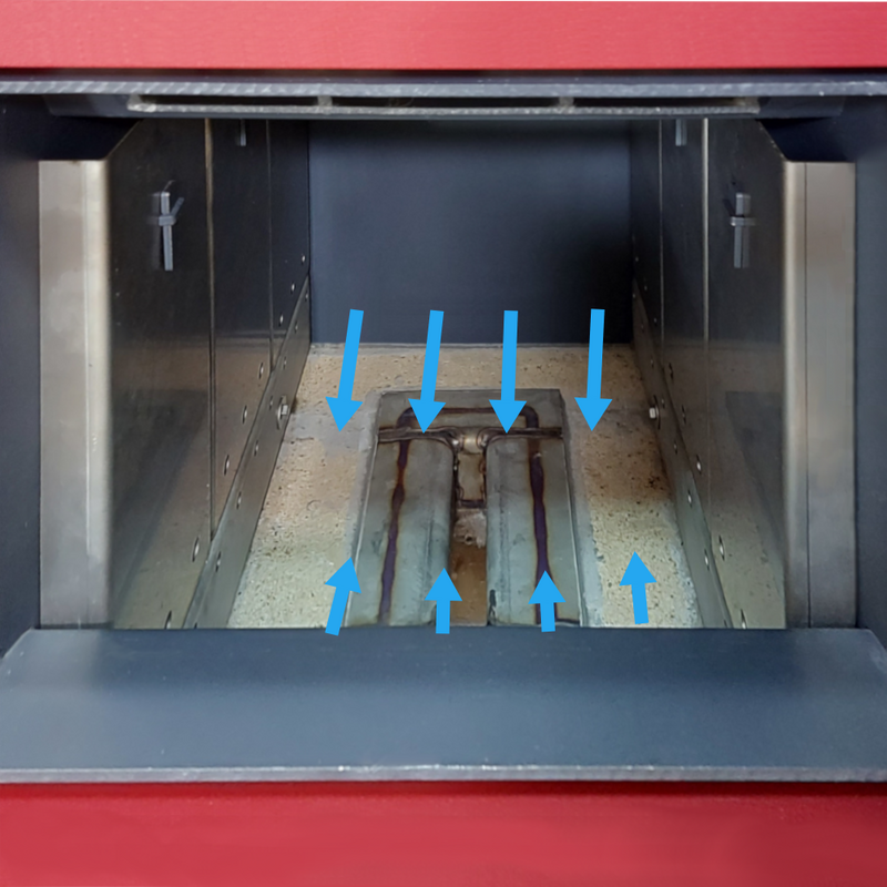

W tym kotle, i w innych HG brakuje podawania pp z czterech stron
Podawanie pp tylko z dwóch stron powoduje zaleganie opału na bokach przez które nie przepływa pp. Będzie to miało wpływ na nierównomierne opadanie opału i na wypalanie wolnych przestrzeni biegnących wprost do palnika od stron przez które przepływa pp. Uwidoczni się to zwłaszcza na grubym drewnie. Dlaczego producenci nie stosują takiego rozwiązania?  Jak podejrzewam byłoby to kłopotliwe w produkcji, a więc pewnie miałoby też wpływ na wyższą cenę.
@maronka montuj że ten kocioł jak najszybciej, i recenzuj😀
W przyszłym roku , i filmiki się nakręci,a co do podawania pp to blaze ma z czterech stron chyba
Nie wyglada,že jest wiekszym problemom w tym kotle tego podawania pp dorobic.
