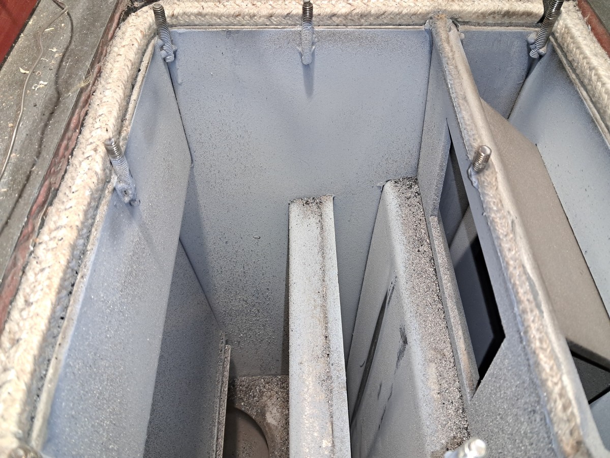

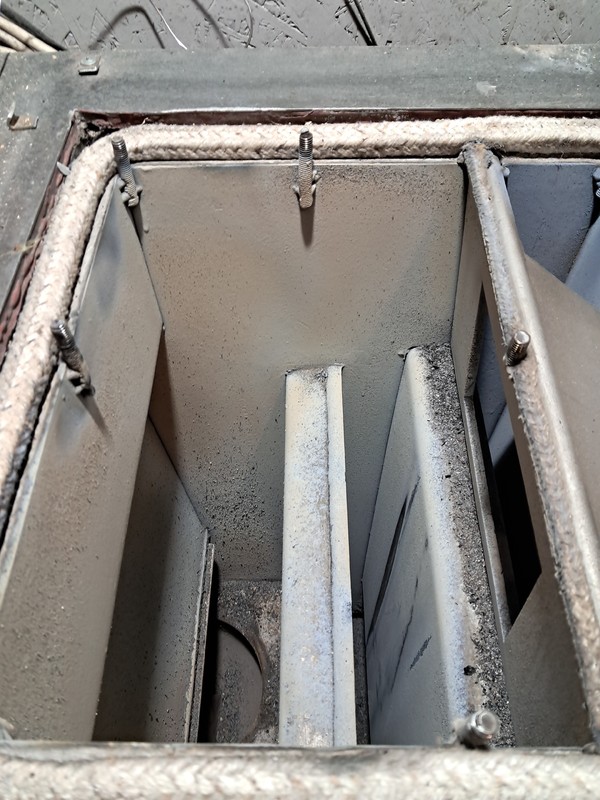

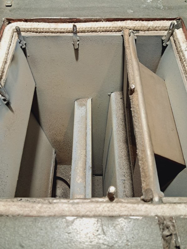

Co do czystości wymiennika po drewnie, to jeżeli do jego czyszczenia trzeba używać szczotki drucianej, to znak że spalanie jest niepełne i należałoby go poprawić.
20240110_062917.thumb.jpg.d394fef5d08e81f3a6380cf978e4a188.jpg20231206_165244.thumb.jpg.7b7564f1809b7df333f066204db5c589.jpg20240112_062349.thumb.jpg.732bf3262643419bf5a45298dbddea0b.jpg
Gdy jest w prawidłowe spalanie drewna, na wymienniku nie powinno być nic oprócz pyłu, który miatamy miękką miotełką.
Co do tej rdzy, to kto ma niech sobie sprawdzi czy zawór antykodensacyjny jest sprawny. Bo ja miałem walnięty, wymieniłem przy okazji na 60°.
Edytowane przez maracz
@maraczno taki czyscioszek to ja nie jestem no mój kociołek. Palę też różnym opalem-brzoza, dąb , sosna pozostała po po przedniku  nieraz zarzucae węglem, nie jest najgorzej ale spróbuję popracować nad poprawną wyglądu wymiennika.
