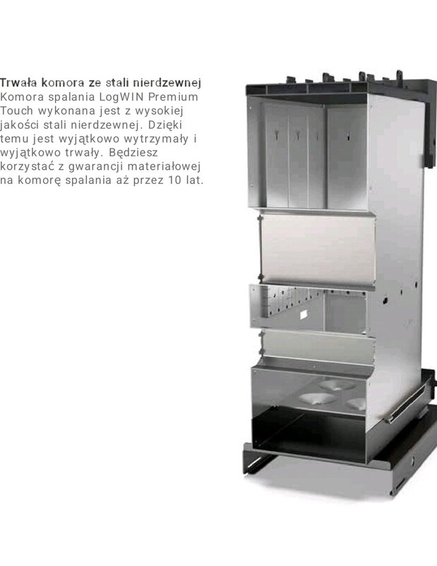

Nie wiem  skąd uprzedzenie do nierdzewki. Drugi sezon korzystam z całego układu (bramka 5 ,palnik 2) i nic sie nie dzieje. Tzw element  (5) zmniejszający  otwór bramki nie jest chłodzony i żadnych zmian poza zmianą koloru nie zaobserwowałem a rozgrzewa się do czerwoności co widać przez judasza  nad palnikiem dodam że fabryczny element prawie się spalił po pierwszym sezonie mimo oblożenia 2 nierdzewką którea przetrzymała (bylo foto)
No przecież jak by nierdzewka nie wytrzymywała to windhager nie produkował by kotłów z nierdzewki. A to są najbardziej wytrzymałe i odporne kotly w cenie samochodu.😉
Kol @Tuptus Nie spotkałem się  z informacją o takich kotłach ale jak mówisz że są to pewnie są. Jedyny kłopot z metalową bramką jest taki że powiększenie otworu jest bardziej kłopotliwe to nie beton który można rzeźbić. Jak narazie komin dobrze ciągnie i nie muszę powiększać. Z węglem nie eksperymentu chociaż od 8 sezonów 1,5 t leży w bunksze
Tu masz fotkę ze strony producenta.IMG_20241121_072907.thumb.jpg.7e19624a01262339679a35830a18a25f.jpg
Kol  @Tuptus dzięki, robi wrażenie czym w nim się pali.
W tej cenie kotla to najlepiej niczym, powinien sam z siebie ogrzewać chałupę.🤪🤪🤪
To jest kocioł HG.
Dobre 🤪
Te przegrody stalowe to są z nierdzewki o grubości około 5mm. Nic się z tym nie dzieje, ostatnio wyciągałem bo przerabiałem ceramikę, a w trakcie palenia grzeje się do czerwonego.

@AO49 to żelastwo na zdjęciu to oryginał który wkładają do kotła z jakiejś blachy nierdzewnej żaroodpornej. Zawirowywacz odlany z betonu ogniotrwałego BOS 150. Chciałem mniejszą średnicę, bo oryginalny palnik (na zdjęciu) był tych samych rozmiarów co w większych kotlach- co skutkowało cienką warstwą ceramiki i szybszym wychladzaniem palnika, przez co musiałem bardzo intensywnie palić.
@Matejko1 tak, chciałem po prostu pokazać, że z użytym materiałem nie dzieje się nic złego. Myślę, że tym kotle Caldo jest ten sam.
@tuniu77 Windhager ma też jedyny na świecie automat na biomase który w pełni zgazowuje i  komora załadowcza jak i palnik, wszystko z nierdzewki, nie ma tam ceramiki nawet.
Jak u Ciebie ta bramka jest połączona z dolotem powietrza? Jes otwarta od spodu i jakoś szczelnie połączona z dolotem PW?
Kol @tuniu77 dzięki za informację. W mojej 14 bramka i palnik wirowy po pierwszym sezonie uległy degradacji w 50% z tego powodu wykonałem te elementy z nierdzewki chyba zwykłej (znalazłem na złomie elementy zbiornika) po pierwszym sezonie nic się nie działo, co dołożyłem to otwory w bramce na pw ale z popielnika. Natomiast w elemencie wirowym czubek mam z 3 szamotki, jest wymienny.
@jacek8l tak, ta bramka jest otwarta od dołu, wkłada się ją w podstawę palnika, skąd idzie powietrze wtórne.
