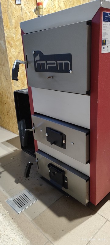

Kiedy opuscilem grawitacju i dolniaka,založylem automat z 4D,od tej pory spalam o 1/3 mniej wegla.Kociol drožszy,niž dolniak,ale juž dawno mi sie oplaca.... o robocie przy tych kotlach....no o niebo.

Ostatnio, dorobiłem jeszcze jedną rzecz, teraz mam już pełen wachlarz ustawień pod każdy rodzaj opału, czyli (zrębka, trociny, brykiet, wszystko co z drewnem związane)
Jutro będę testował palenie samym brykietem w wałkach, który z dowozem kosztował 800 zł, z góry zakładam że po tych przeróbkach, spalę go w ilości 25kg do nabicia bufora(1200 l) do 95st, który mi starcza na 3 doby przy tem 17 st, większej narazie tam nie potrzebuje.. To sobie przeliczta koszt ogrzewania 🙂

A co tu pisać, na oryginale to nie mogłem wogole bufora naładować, już nie mowa tu o jakimś czasie, czas i opał to straciłem przez 3tyg męczarni z nim..
Dużo ludzi ma błędne podejście do tematu, myśli że szczelina w bramce ma być mała, i żeby się im jako tako paliło powiekszają otwory odpływu powietrza PP, a to duży błąd. Powinno być odwrotnie. Otwór w bramce większy, a dopływ powietrza mały, ja w starym kotle przesolone od pp mam zasłonięta na maxa i jest tylko mała szczelina, dziś paliłem brykietem na przekładkę z drewnem, to brykietu poszło 10 kg reszta drewno (niecały wsad) bufor prawie do setki nabity w 3 godz 🙂

Dlaczego wymiennik ma pracować na 50% ? ?  ? - mam wsadzony zawirowywacz w wymienniku - nie mogą spaliny lecieć środkiem ( jak błędnie zakładasz). Spaliny idą skosami i odbijają się od ścianek bocznych.

Oryginalne zawirowywacze są o kant tyłka rozbić - warto mieć coś takiego jak te z pieców z poziomymi wymiennikami albo takie  takie jak z amerykanskiego kotła HG:   Edge HDX  https://www.diwhheating.com/Turbulator-Rear-Heat-Exchanger-Classic-Edge-760-p/3105291.htm
Maja sens. Maksymalnie wydluzyc droge przy wymienniku i wymieszac. Duzo roboty zeby to samemu rzezbic. Za chwile bedzie potrzebny wentylator zeby to uciagnac.
Wymiennik, zawirowywacze, palnik i cala konstrukcja tego kotla mpm jest totalnie zacofana ale tani cos za cos.
