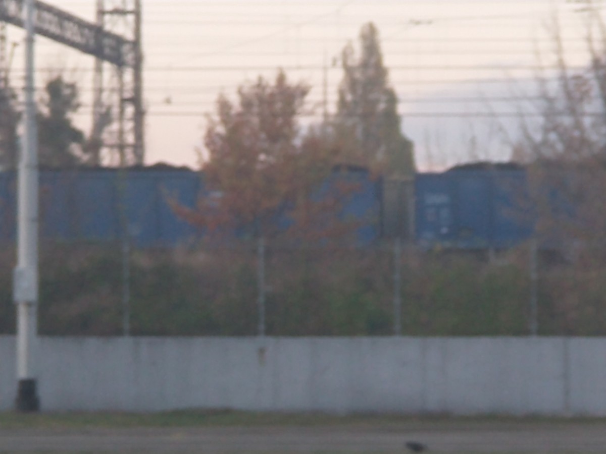

Panie i Panowie dobre wieści . Jado z wunglem (do kogo i ile nie wiadomo )
W którym kierunku jechały? Możliwe że wywożą dla tych co zaoferowali więcej za granicą.
W stronę Wrocław główny , jednak chyba tam też jest rozjazd i nie koniecznie musi jechać na glowny .
Do mnie to jedzie, poznaję po wagonach.
