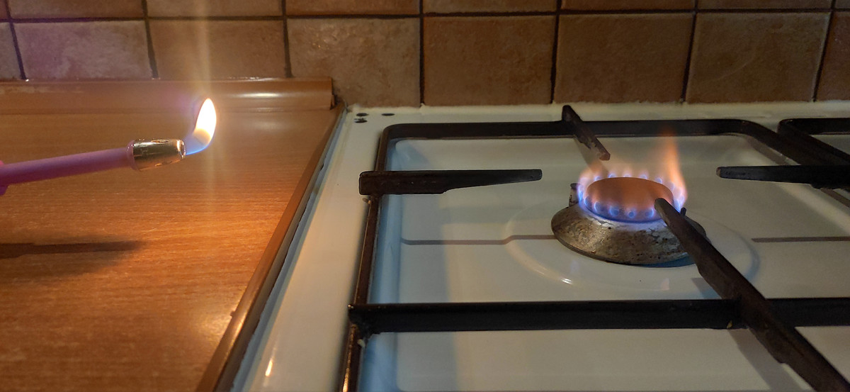

U was też kolor płomienia jest taka mocno pomarańczowy?
Od kilku dni w kuchence to obserwuje a gaz idzie z rury.
Temperatura w pomieszczeniu 20,6oC wilgotność względna 64%

Zrobiłem też eksperyment z zapalniczka, żeby uniknąć pomówień o wilgotność w powietrzu.
Wynik na zdjęciu.
Musiałem zdjęcie w HDR zrobić bo kolor gazu z kuchenki jest bardziej pomarańczowy.
Czyli w zależności od rejonu widzę, że moga czymś to chrzic. W sumie to u mnie zaobserwowałem przed długim weekendem więc to może być celowe działanie.

Dla pewności bym spytał sąsiadów korzystających z tej samej "rury" i/lub sprawdził jak się będzie palić po przewietrzeniu pomieszczenia. Możliwości jest tutaj kilka - nie tylko jakość gazu.
Ja kiedyś miałem podobną sytuację - okazało się, że miałem problem z wentylacją.
No dziś wietrzenie nic nie da bo mam straszną mgle za oknem.
Co do wentylacji specjalnie zrobiłem eksperyment z zapalniczka i ona ma "zdrowy" płomień.
Jeśli gaz jest gorszej jakości, to trzeba wziąść poprawkę na to, że pójdzie go znacznie więcej, a do tego jeszcze obkopcone gary...
Ale to może równie dobrze znaczyć, że dla niej tlenu wystarcza a dla spalającego sporo więcej gazu palnika już nie.
1 minutę temu, zaciapa napisał:
obkopcone gary
To wg mnie oznacza niepełne spalanie czyli za mało tlenu.

nie wykipiało Ci coś ostatnio? u mnie jeden w normie, trzy żółtawe ale z powyższej przyczyny. Mycie kuchenki mnie czeka
Sasiad też zauważył, że w kuchence płomień nie jest taki idealnie niebieski jak zazwyczaj. Twierdzi jednak, że w kotle jest inny płomień?.
Więc sam już nie wiem.

1) Przewietrzylem kuchnie
2) Zostawiłem otwarte okno
3) przeprowadziłem test ponownie
4) sprawdziłem cztery palniki
Wynik ten sam, czyli gaz jest czymś wzbogacany.
Jutro się skończy długi weekend to podejrzewam, że i jakość gazu wróci do normy.

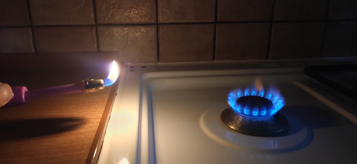

Panowie dziś kolejny test płomienia gazu i wynik jak przewidywałem.
Płomień jest już praktycznie czysty, spala się równomiernie i ma niebieski kolor.temperatura 20,8oC wilgotność 62%
I teraz mam zagwostke do tego co napisał @HarryH czy przemysł ma wpływ na gaz w moim domu?
Regulacja ciśnienia po stronie rury z gazem odpowiada chyba gazownia a dodatkowo latem kiedy nikt nie używa gazu do ogrzewania powinny być jeszcze większe problemy z płomieniem gazu.

Chyba zbyt wcześnie ogłosiłem rozwiązanie problemu. 1,5h pozniej płomień wygląda tak samo jak wczoraj. Temperatura 21,3 wilgotność 61%. Nawet wietrzenie nic nie zmieniło w kolorze płomienia. Tego w sumie nie tłumaczy nic poza "wzbogacaniem" gazu.
