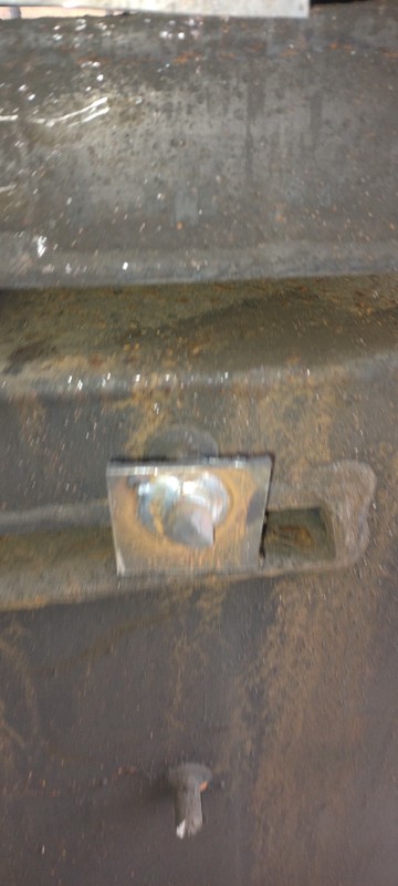

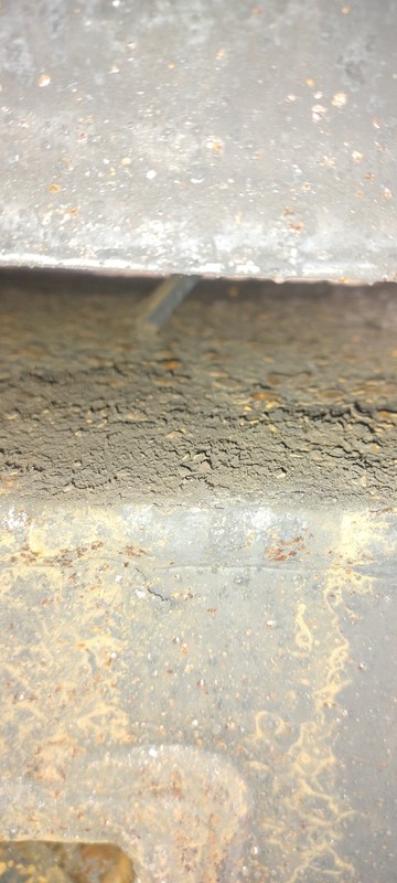

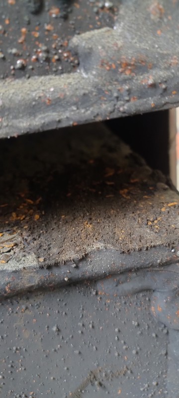

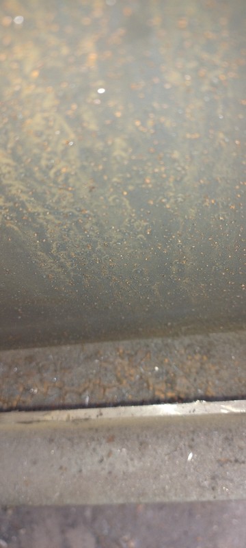

  1. Do końca był sprawny . Chodzi o to że panuje przekonanie że od zimnego powrotu kocioł gnije w oczach . Jak widać nic nie widać 🤣 . A muszę go pociąć bo nie ma jak znieść po schodach .
  2. O żeby nie pisać że go rżne 🤣 właśnie go tne . Na balkonie Postal kilka miesięcy a od około ośmiu jest nie używany .
