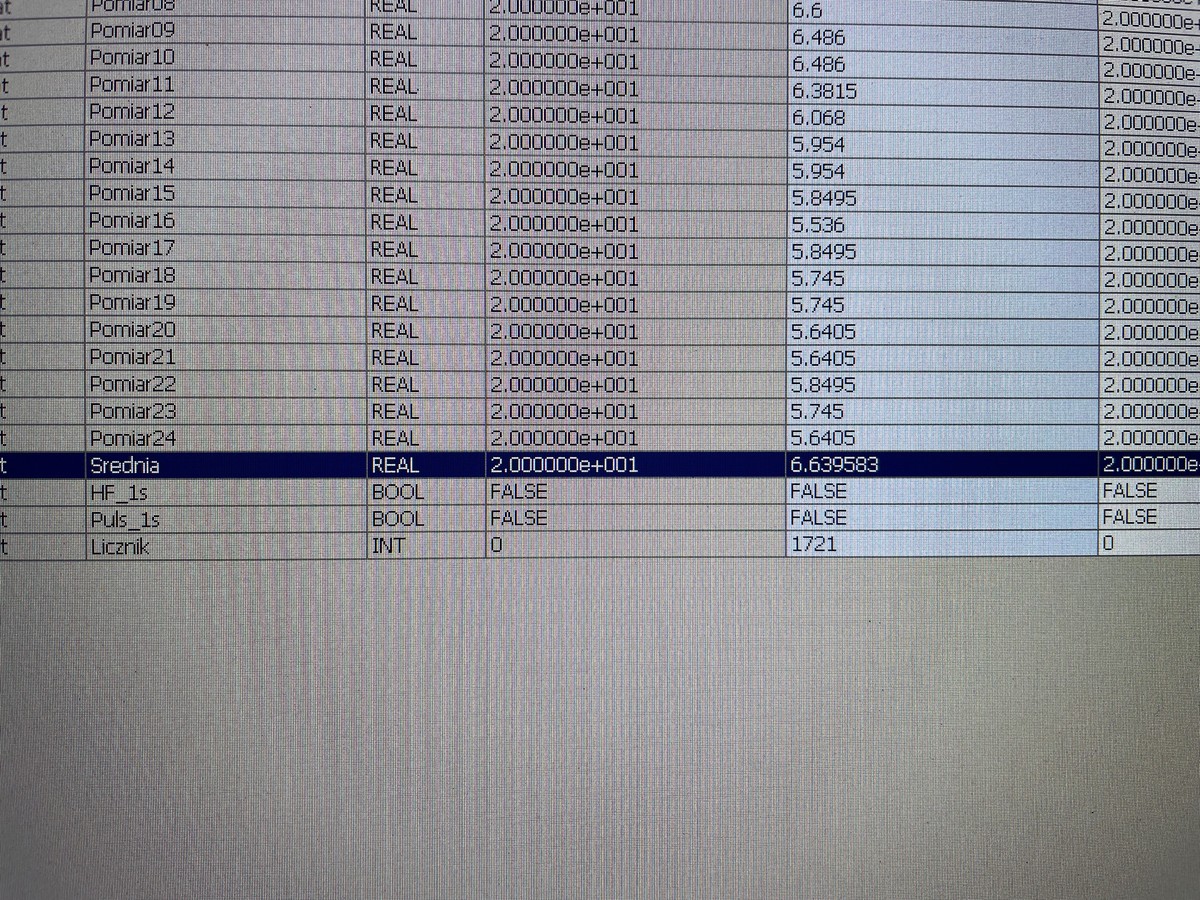

Zczytuje cieplomierze raz na miesiac. Nie wiem ile bylo dwa dni temu. Jakbys napisal wczesniej to moglbym obliczyc/podac.
Trza by sie zgrac czasowo.
Zewnetrzna srednia dobowa(24h) u mnie wychodzi 6.6C
Ok, to zrobię jutro ok godziny 20 pomiar i do kolejnej niedzieli, kolejny odczyt. Jak Ci się chce to też zrób, porównamy. 😉
Ok.
@o6483256Wynik jak najbardziej przyzwoity, wcześniej pisałem że moje obecne dobowe zużycie wychodzi 10-12kWh, więc pompa u Ciebie ma sens.
