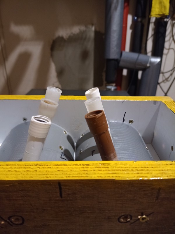

Ja póki co to znalazłem tymczasowy patent na ten wpadający palnik..

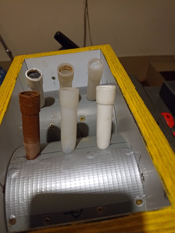

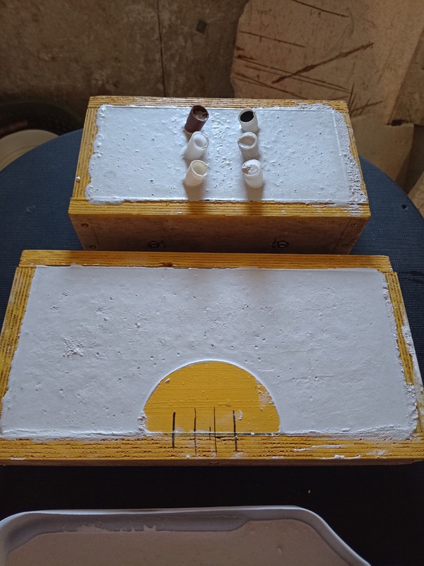

Koledzy po miesiącu palenia rozsypuje mi się ten palnik wirowy😡 na wcześniejszych stronach tematu ktoś pokazywał że sam zrobił z jakiegoś specjalnego betonu żaroodpornego?
W dniu 16.10.2022 o 16:03, bajek napisał(a):
Witam kolego. Po miesiącu palenia rozsypuje mi się ten element ceramiczny. Jak Ty zrobiłeś ten swój że zdjęcia?
To reklamuj.
Ale to kupuje się jakiś zestw tego cementu czy jak? Bo formę to jakoś bym skręcił od biedy..
Szkoda że nie można kupić takiego gotowego 🙂
Forma ze sklejki trochę roboty jest  z wyciąganiem.
Silikonowa byłaby lepsza.
A  zawibrowane to już nie było.
https://chematex.pl/pl/p/BETON-ANDALUZYTOWY-BAN-150-worek-25kg/13
Edytowane przez Animus
Było wibrowanie dlatego pisałem że lepiej opowiedzieć
Beton najlepiej kupić osobno kruszywo i cement trzeba też napisać o podanie proporcji
Jak już zrobisz to trzeba suszyć i wygrzewać po trzech czterech paleniach jak się spiecze ceramika zaczyna właściwie świecić z wibrowaniem teraz trzeba uważać bo można przedobrxyc
Jak się trzyma kupy to czekaj do zakończenia sezonu on tak szybko się nie rozpadnie jak nie będziesz go wyciągał sam odlew to dopiero połowa drogi do sukcesu
