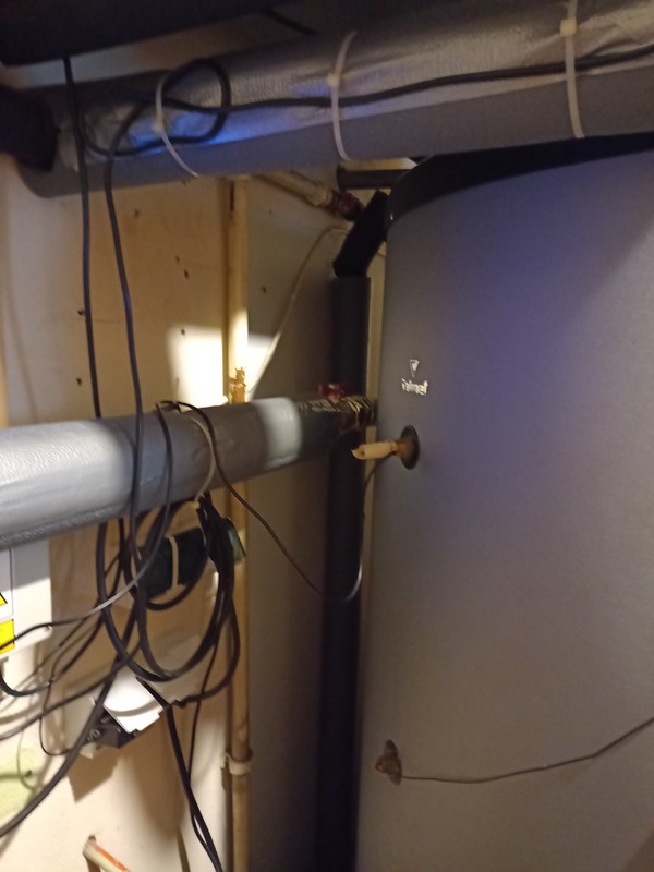

Nie che się wtrącać ale bufor mam tak podłączony
Wtedy wykorzystasz całą kubaturę buforu 16713640136927811630367260227411.thumb.jpg.54f9e3fc077ce4050b4507aa72e20ebf.jpg16713640351376868654444360167545.thumb.jpg.7cd028fb40145709abecaefe5ac2066d.jpg

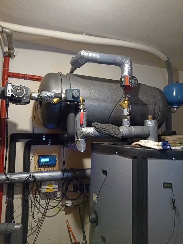

Każda pomocna uwaga jest cenna. Kolejnym problemem, są częste zagotowania instalacji - już ze 4 razy to się zdarzyło, ostatni raz miał miejsce dosłownie przed chwilą.
Masz słabą cyrkulację pomiędzy kotłem i buforem, coś blokuje przepływ. Aż sie prosi żeby kocioł szedł na grawitacji z buforem.
Edytowane przez carinus
To właśnie zauważyłem. Jedynym sposobem na rozładowanie gotującego się pieca, było przejście na grawitację, co jest w tej instalacji możliwe. Właśnie w tym momencie kocioł jedzie na grawitacyjnym zasilaniu, grzejniki zrobiły się ciepłe itd.
Pytanie tylko, co trzeba poprawić, albo co tak blokuje kocioł, że zamiast grzać bufor, gotuje się?
Zobacz ile zaworów masz w obwodzie kocioł-bufor. Każdy z nich może blokować przepływ i jest zależny od sterownika. Gdy poprowadzisz grubą rurę z jednym tylko zaworem zwrotnym, masz święty spokój, nawet gdy prąd wyłączą bufor bedzie odbierać ciepło z kotła. Wtedy wystarczy jedna pompka i zawór mieszający, żeby z góry bufora wyprowadzić wodę na instalację.
U mnie gotowanie pieca załatwia sterownik jeżeli dojdzie do takiej sytuacji to uruchamiane są wszystkie pompy bez względu na zadane temperatury
Co w przypadku braku zasilania?
Wygląda to tak, że niby u mnie też jest takie zabezpieczenie, ale to nic nie daje - gorąca woda z pieca nie chce zasilić bufora.
Testowo przełączyłem znowu na automat, z grawitacyjnego. Efekt był taki, że zabulgotało, gorąca woda z bufora poszła na grzejniki, które były gorące przez dosłownie 10 minut, a potem ostygły, za to temp. na piecu wzrosła do granicy zagotowania i znowu dla bezpieczeństwa przełączyłem na grawitację. Dodam, że zawór zwrotny pomiędzy pompą a bojlerem ma problem z otwieraniem się i woda w c.w.u. prawie się nie grzeje. Ma być tam wstawiony zawór klapkowy zamiast sprężynowego zwrotnego, ze względu na słabe ciśnienie, które ma problem przepchnąć zawór zwrotny.
Próbowałem wjeżdżać temperaturą do góry i zjeżdżać w dół, bo może to sterownik nie chce prawidłowo poruszać siłownikiem zaworu trójdrożnego, ale nic to nie dało. Dlatego cały czas jadę na grawitacji a elektrykę od pieca wyłączyłem.
Edytowane przez Marcinos76
Jestem w gronie kilku osób z tego forum, którzy są zwolennikami rozwiązań prostymi do bólu. Mój kocioł jest spięty z buforem rurą 1,5'' na powrocie mam zawór klapkowy i na tym koniec. Na wyjściu z bufora mam zawór mieszający VTA, jedna pompka na cały dom i wszystko działa wyśmienicie. Nawet działa ochrona powrotu, która w przypadku podłączenia grawitacyjnego nie jest wymagana, działa za sprawą owego zaworu zwrotnego klapkowego, który unosi sie i przepuszcza wodę na bufor dopiero powyżej 60*.

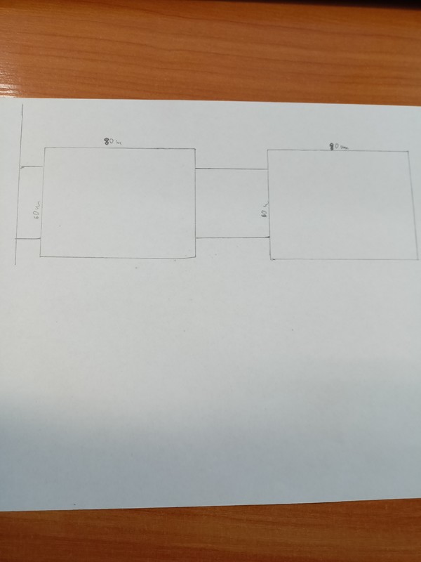

Ktoś może wie czy da się do tego grzejnika dolozyc drugi taki sam obok ? Kupiłem do dwóch pokoi ale do jednego pewnie byloby malo:p
@Marcinos76
U mnie z gotowaniem nie ma problemu. Rozpędzałem go do 99,8 - raz mi się udało jak grzałem sam bufor z wyłączonym odbiorem. W tym momencie puszcza zawór DBV. Ten DBV to dobra opcja.
Opcję z gotowaniem to miałem w starym domu. Przy 90st na piecu zaczęła iść para w pompkę i ta przestawała odbierać z pieca.  Potem szło już lawinowo. 140stC po takiej akcji po była norma na piecu. Do tylu miałem termometr, a tak naprawdę to nie wiem.  Ty masz pompkę na powrocie, to nie powinno to być przyczyną.
Da radę dołożyć
A ten drugi bedzie grzać jak się polaczy w ten sposob ?
Powinien grzać, wiele zależy od średnicy rur między grzejnikami i konstrukcji samego grzejnika.
Ja proponowałbym zrobić powrót do pionu z tego drugiego grzejnika- wtedy na pewno będzie grzał.

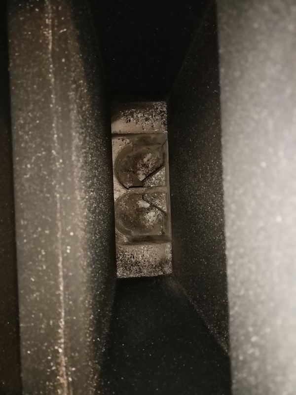

To chyba spekulacja z tymi cenami bo w odległości do 200 km węgiel nie mógłby być o 1tys zł droższy tym bardziej w tym miejscu położonym  bliżej kopalń chyba że przywożą ten importowany z portu w Gdyni czy Gdańsku..  póki co to męczę się tylko z jednym problemem w ds woodzie to ten nieszczęsny wpadający palnik metalowy. Ale już mam koncepcję dodać więcej sznura azbestowego na dole po między palnikiem a cegłami szamotowymi bo opcja z klejami odpada bo było to już fabrycznie na pierwszy tydzień palenia😠
A u mnie idzie na przechylonym palniku i mam to w D, od góry tylko dałem sznur azbestowy i hula wszystko jak ta lala. Może jak będę czyścił kocioł to też podłożę tam sznur, ale nie wiem czy to jakaś różnica będzie.
Edytowane przez Peperoni
Ja sobie teraz tak wyparlem. Wcześniej ten pasek siedział z boku i przez to pękł element wirowy wzdłużIMG20221217093817.thumb.jpg.851558857eb7007ea2d5c5454aed40be.jpg otworów
