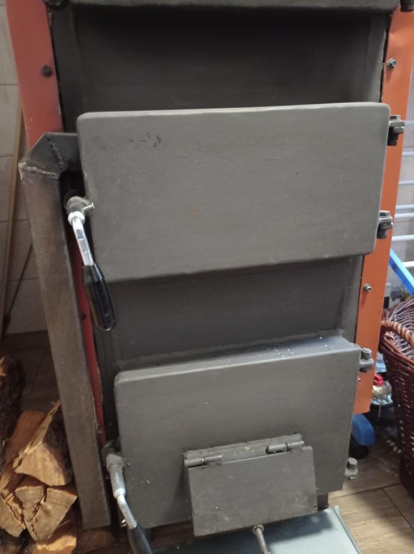

W dniu 28.09.2022 o 20:28, Melwinek1 napisał:
dopóki miałem uchyloną górę było ok, ale jak się rozpędził bardziej i zaczął prychać dymem to zamknąłem i podniosłem klapkę na dole. Było wtedy koło 70 stopni. Za pół godziny był już smród.
W dniu 28.09.2022 o 21:16, Robokop napisał:
kładłem ten czujnik blisko drzwiczek to pokazywało tak 30-50 PPM. 2 m od pieca było już 0 PPM
U  mnie do domu nie leci. Solidne i szczelne drzwi do kotłowni.
Co prawda wkurza mnie ten smród, tak jakby te drzwiczki załadunkowe nie były do końca szczelne.
W dniu 28.09.2022 o 22:14, maracz napisał:
zaraz po kupnie tego kotła również i mnie przeszkadzał smrodek wędzonki pomieszanej ze smrodkiem smoły oblepiającej ścianki komory zasypowej.
22 godziny temu, maronka napisał:
,smrodu brak ale jest górny zasyp,ale jakbym chciał dołożyć np po 1 h to wtedy smród po otwarciu drzwi jest,taki naprawdę perfidny
21 godzin temu, maffer napisał:
W mpm wood nie ma klapki w zasypowych. U mnie te drzwiczki są szczelne, wali wędzonką tylko jak zaglądam do środka. No i trudno żeby nie waliło jak tam smola i wędzace się drewno.

@Robokop wykręć tą śrubkę. Jak by zaczęło dymić z tego otworu to zmniejsz mu PP w popielniku. Wydaje mi się, że pomaga.
Trzeba uważać z tym otworem  w zasypowych. Czym prędzej czym później może pufać z niego dymem, u mnie tak najczęściej się to kończyło.
Z tymi śrubami to jest jakaś myśl. Niech zasysa i górą. Tylko takie podejście w nowym kotle to... Brak słów. Wykręcać śrubę od logo producenta żeby piec zasysał górą? A może zawór zwrotny tam będziemy montować
Popróbuje. Na razie w domu 25stC. Dzięki za patent

Nie z logo, logo wisi na dwóch, pod nimi jest trzecia.
To jest zawsze jakieś pocieszenie.
Zakręcić tą śrubkę jak jest,dla bezpieczeństwa i smrodu,macie pw tak dużo w przegrodzie że nie potrzeba już dotleniać dymu w zasypie,piecuch i ja nic tam nie puszczamy i spalanie jest ok,i tak jak piecuch pisał pw doregulować trzeba bo za dużo to też jest źle,przy rozpalaniu pół biedy,ale później jak już jest dużo żaru i miarkownik się przymknie powinno być mniej ,a na tym elemencie wirowym nie więcej lub mniej niż w przegrodzie,i zależy to też od opału ,przy drobnym więcej ,grubym mniej ,sośnie więcej, liściastym mniej  itp itd
Po dłuższych testach, stwierdzam że bez tej śrubki smrodu u mnie nie ma. Zauważyłem też, że MPM lubi drobniejszy opał. To, że klocki zmieszczą się w pionie nie oznacza, że załadowany w pionie MPM będzie dobrze palił. Raczej się prędzej czy później wszystko pozawiesza. Albo będzie szło na bardzo małej mocy. Muszę pociąć to co mam na pół. Tak czy inaczej kociołek jest całkiem ok. Tak się ciepło i przytulnie zrobiło, że jakoś nie mogę się zabrać za podłączanie PC 😉

Moim patentem na dotlenienie komory zasypowej jest wmontowanie w górna część drzwiczek załadowczych rury w moim przypadku profil 40*20 który ma początek poniżej rusztu co zapobiega fukaniu czy też dymieniu ,tego nie było od początku projektu niestety smołowanie komory z zaklejaniem drzwiczek zmusiło mnie do wymyślenia czegoś co poprawi palenie i rzeczywiście z daje egzamin  w drzwiczki nie mogłem ingerować bo mam tam beton żaroodporny  ,jak widać nie jest to w MPM
Taki patent jak powyżej całkowicie zminimalizuje, lub całkowicie wykluczy wodostawanie się dymu na kotłownię.

Co do twoich problemów se smrodem i kondensatem - Te piece tak mają - u każdego z nas pierwsze 2-3 tyg w kotłowni spierdziało smołą i kondensat wyplywał z dolnej wyczystki (tam gdzie sie czyści popiół z boku) dopiero jak wymiennik zaszedł dobrze sadzą uspokoiło sie z dnia na dzien i od tego czasu spokój i zero smrodu. (kocioł sie wypocił - ale nowe tak mają)
Co do palenia - wywal zawirowywacze one strasznie tłumią ciąg - tak samo nie używaj wentylatora wyciągowego - wyssie ci ciepło a zero poprawy w efektywności - tyle że nie dymi przy otwieraniu  ( z tym też sobie można poradzić - tj trzeba sie nauczyć oddymiać komorę zasypową przed tym jak otworzyc aby dołozyć-
1. musisz zamknac miarkownik (szczelnie ) do zera
2. otworzyc krótki obieg
3. delikarnie otworzyć drzwiczki zassypowe i trzymać delikatnie uchylone tak na 1cm przed np 30-40sekund
potem można dokładać i nic nie dymi.
