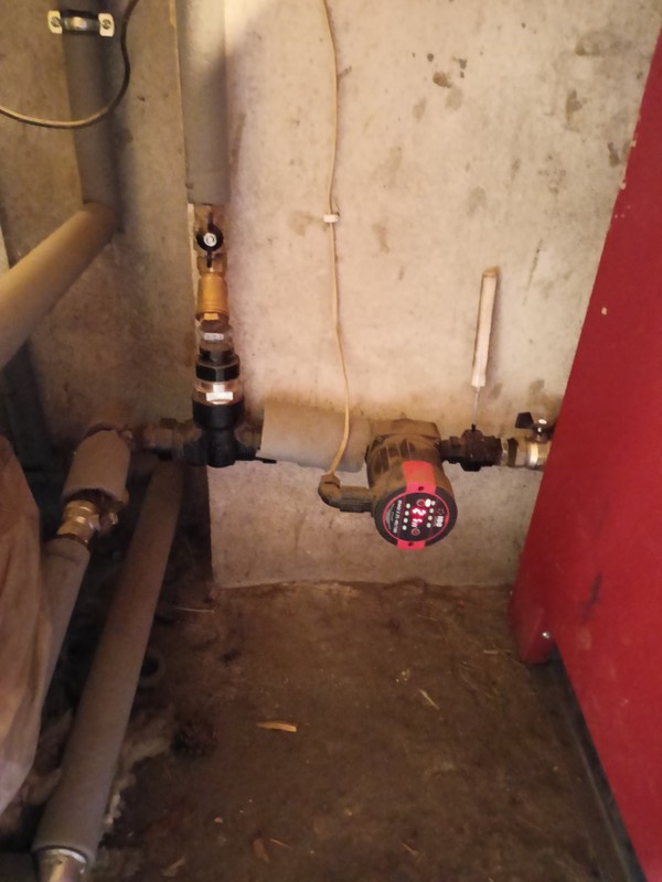

a ja zalałem układ i czekam, cierpliwie czekam czy coś nie puści 😉 Narazie wiem że Herz Teplomix nie może być na mufach, bo kapie. Założyłem półśrubunki od pomp

Ciekawe czy u mnie jest sens  przerabiać żeby mogło iść grawitacyjnie IMG20220925120127.thumb.jpg.68687013647270e4f6a3bd7ac3f12b2b.jpg
To kwestia jakie tam masz przekroje  takie sensowne minimum to byłoby 5/4 cala. O ile dobrze ogarniam to  przed pompą zbiegają sie powroty z bufora i CO więc tylko do kotła  by trzeba wprowadzić większym przekrojem tę wodę a w miejsce pompy zastosować zawór różnicowy lub zwrotny klapowy -wyżej dać  obejście  z zaworem termostatycznym i pompą z wylotem przed kotłem a za zaworem różnicowym.Tak jak jest problemem będzie ewentualny brak zasilania - możliwe że dobry UPS  wyjdzie taniej. Musiałby on utrzymać  pompę obiegową przynajmniej  na czas wypalenia całego wsadu- tak aby w kotle zdążyło skończyć sie paliwo zanim skończy się akumulator.
Jednak ta przeróbka nie jest raczej bardzo trudna   a daje większy spokój.
9 minut temu, Gruner napisał:
jednak ta przeróbka nie jest raczej bardzo trudna   a daje większy spokój.
Tak dokładnie, ja po to właśnie to robiłem
A całość tak mi wyszła. Teraz kolej na pompę ciepła. @Robokop faktycznie coś śmierdzi. @maffer drugie zdjęcie dla Ciebie 😉
