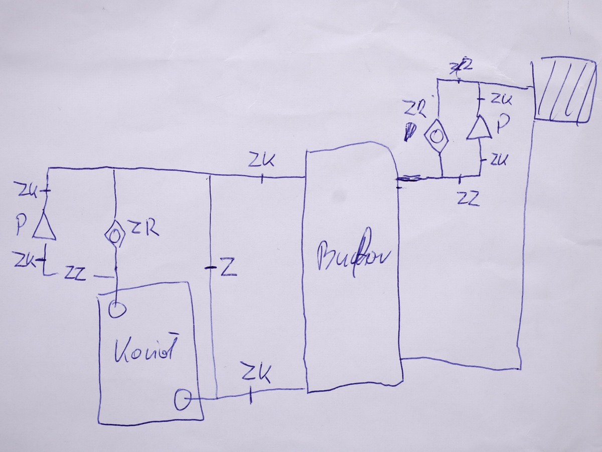

maronka a mógłbyś jakiś schemat tego bajpasu z zaworem różnicowym- grawitacji od pieca do bufora i od bufora na dom ??
Masz może gdzieś coś takiego ?
Będę wdzieczny bo póki co zastanawiam się czy grawitacja będzie hulać w przypadku zastosowania ochrony powrotu, ale już w ogóle nie zastanawiałem się nad grawitacją "na dom" ...że to działa.
Nie mam schematu ,jeśli mówisz o tym zaworze różnicowym to od kiedy dawali pomki na wyjściu to dawali tą kulkę z obejściem na pomkę i 2 zawory kulowe do odcięcia lub wymiany pompki i tam jeszcze trzeba wcisnąć zz by grawitacja z bufora nie pchała ciepła w kocioł, i taki sam na wyjściu z bufora, jak chcesz włączasz pomkę i kulka się zamyka i idzie tym obejściem jak nie to grawitacja wypycha kulę do góry i woda płynie grawitacyjnie

maronka dzięki za odp. Ale nie specjalnie mi to rozjaśniło sytuację. Muszę to zobaczyć wtedy może będę wiedział ocb.
Rozumiem że masz to u siebie? Mógłbyś może fotkę podrzucić jak to wygląda??
Ewentualnie jakiś prosty szkic od ręki jak to jest spięte od wyjścia z pieca do bufora aby była ochrona powrotu i wspomniana grawitacja.
Będę super wdzięczny.
PZDR
U siebie nie mam bufora ,spróbuję narysować
Nie wiem tylko czy u niego hydraulik czegoś nie dołożył bo tego nie widziałem
p-pompka
zz-zawór zwrotny
zk- zawór kulowy
zr-zawór różnicowy z kulką
z-zawór dławikowy nie kulowy
bajpas z zaworm z 1 cal ,do bufora 1,5 cala
proszę o wyrozumiałość nie jestem szpecem od schematów to mój pierwszy

W dniu 20.09.2022 o 13:00, dash4 napisał:
....Ewentualnie jakiś prosty szkic od ręki jak to jest spięte od wyjścia z pieca do bufora aby była ochrona powrotu i wspomniana grawitacja...
PZDR
Praca na samej grawitacji nie wymaga układu ochrony powrotu, ochrona jest osiągana samoczynnie.
dokładnie i dlatego zawór temperaturowy zabezpieczający temperaturę powrotu trzeba zrobić obok, tylko na obiegu pompy. Zeby grawitacja przez niego nie szła.

Ale wiesz ten układ co narysowałem ma też pompy a wtedy lepiej że jakąś ochronę powrotu ma, można to tym zaworem z zamknąć ,otworzyć lub zdławić ,nawet na grawitacji to fajnie u tego gościa działa bo powrót bardzo szybko osiąga 50 stopni , układ z rysunku jest bardzo uniwersalny bo można ładować bufor pompą można grawitacyjnie ,można doładowywać bufor pompą np od 80,z bufora na grzejniki można pompą nawet na jakimś sterowniku pokojowym ,można też na grawitacji ,dobrze mieć termostaty na grzejnikach bo nie można regulować temp na grzejniki ,idzie taka jaka jest w buforze
Schemat prosty i skuteczny jednak mialbym kilka uwag. Pierwsza rzecz to umiejscowienie pompy obiegowej kotła  na wylocie. Warto aby pompa pracowała na powrocie zawsze to kilkanaście a czasem kilkadziesiąt stopni mniej. Dodatkowo warto jednak zamontować tam  zawór 3d dla ochrony powrotu gdyby się okazało ze warunki pracy pompy nie są komfortowe.   Druga sprawa - zasilanie grawitacyjne domu z bufora- grozi poparzeniami. Bufor z zasady ładujemy do nawet ponad 90C. Wpuszczenie tej temperatury do domu to poważne ryzyko -ta nitka może się przydać ale nie jako główna i musi być jednak odcinana zaworem. Bo co  wtedy jak już dom nagrzany a pompa przestaje pracować? Rusza grawitacja i nadal grzeje tyle że teraz na maxa.  Tu również  trzeba zastosować zawór 3D temostatyczny z ustawianą temperaturą zasilania domu - po to aby z bufora czerpać tylko tyle ciepła ile akurat potrzeba. Grawitacja powinna być uruchamiana jedynie w wypadku braku pądu pod kontrolą  palacza który utrzyma w kotle temperaturę bezpieczną dla ludzi i instalacji.
Nie wiem tylko czy grawitacja by działała na tych zaworach 3d ,a co do wysokiej temperatury to fakt ,od tego są głowice termo ,a wysoka temp nie jest przeszkodą gdy nie ma się dzieci ,jak się ma to faktycznie ,u mnie całe życie idzie 80 na grzejniki i jeśli sie ktoś poparzył ,choć to za duże słowo ,to tylko raz, a dzieci trójkę wychowałem i nic im nie było,ta prostota jest zaletą ,ale zawsze będzie brakowało pewnych rzeczy,jak się chce mieć sterowanie na każdy element , ten schemat pozwala obyć się bez sterowania elektrycznego ,tylko potrzeba zaworów termo na grzejniki ,których ja notabene nie mam ,tylko na dwóch grzejnikach mam i jestem zadowolony,a jak słyszę problemy ludzi ze zbyt skomplikowanymi instalacjami ,proponuję prostą instalację bez problemową z małymi wadami mało znaczącymi wg mnie oczywiście
Edytowane przez maronka
Grawitacja  może iść poza zaworami  3d   i nic jej wtedy na przeszkodzie nie stanie  -natomiast wysoka temperatura nie tylko  jest niebezpieczna dla ludzi ale także dla sprzętu- głowice termostatyczne czy rury  plastikowe nie kochają  wysokich temperatur. Poza tym  istotą bufora jest własnie czerpanie tylko tyle ile potrzeba dzięki czemu zawartość bufora rozdysponujemy  w czasie  o wiele dłuższym niż trwa palenie w kotle, i możemy dokładnie sterować zużyciem. Instalacja z zaworem 3d jest niewiele droższa a o niebo  bardziej funkcjonalna, te wady braku zarządzania ciepłem zbufora nie są ani niewielkie ani pomijalne. Puszczenie instlacji samopas pozbawia nas kontroli nad temperaturą w domu. A już zwłaszcza jak nie posiada się zaworów termo  na grzejnikach.
Grawitacja  może iść poza zaworami  3d   i nic jej wtedy na przeszkodzie nie stanie  -natomiast wysoka temperatura nie tylko  jest niebezpieczna dla ludzi ale także dla sprzętu- głowice termostatyczne czy rury  plastikowe nie kochają  wysokich temperatur. Poza tym  istotą bufora jest własnie czerpanie tylko tyle ile potrzeba dzięki czemu zawartość bufora rozdysponujemy  w czasie  o wiele dłuższym niż trwa palenie w kotle, i możemy dokładnie sterować zużyciem. Instalacja z zaworem 3d jest niewiele droższa a o niebo  bardziej funkcjonalna, te wady braku zarządzania ciepłem zbufora nie są ani niewielkie ani pomijalne. Puszczenie instlacji samopas pozbawia nas kontroli nad temperaturą w domu. A już zwłaszcza jak nie posiada się zaworów termo  na grzejnikach.    Podobnie jak na poniższym szkicu wystarczy zbudować zasilanie domu - i będzie działąć grawitacja albo  pompy.
