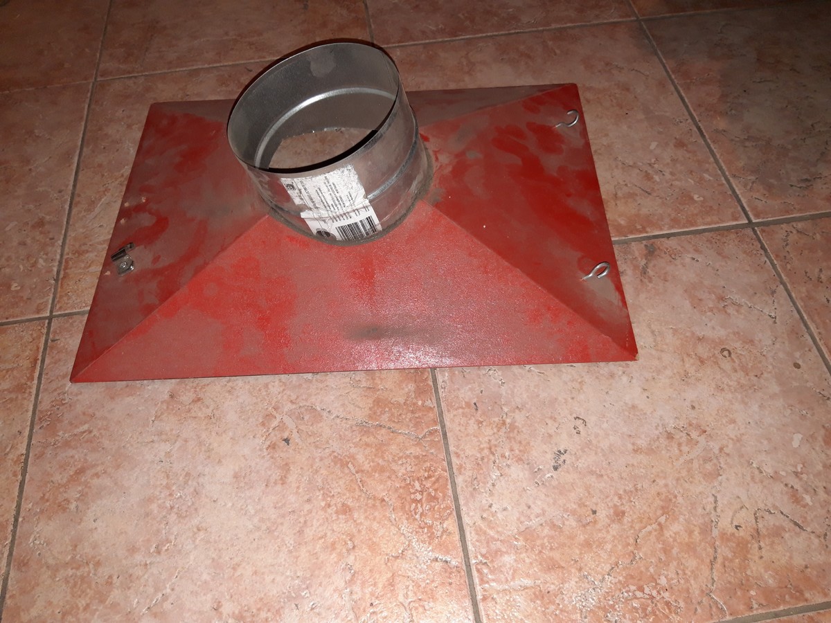

Ja mam normalnego mpm-a, to znaczy kiedyś był normalny, teraz jest raczej nienormalny😀 Chcę jedynie napisać że zaraz po kupnie tego kotła również i mnie przeszkadzał smrodek wędzonki pomieszanej ze smrodkiem smoły oblepiającej ścianki komory zasypowej. Zrobiłem sobie nawet taki mały okapik, który był podłączony rurą spiro do kratki wentylacyjnej
Dużo wyłapywał, ale nie wszystko. Później zmieniłem technikę palenia, pozmieniałem to i owo i teraz jest spokój. Oczywiście tych miłych zapachów nie da się całkowicie wyeliminować, bo to przecież jest kocioł zasypowy.

O czymś podobnym myślę tylko bardziej nad taki baldachimem nad piecem. Tylko CO jest cięższe od powietrza i spłynie
