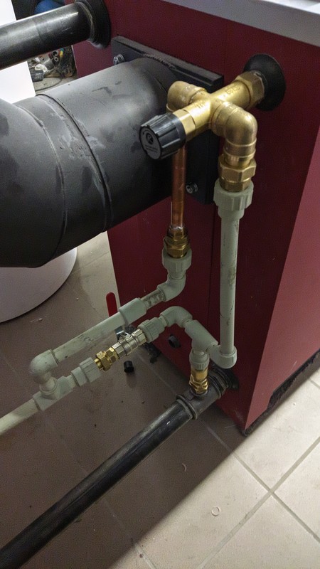

Przy tym zaworze trzeba robić właśnie taki bypass. Inaczej tego nie ugryziesz. Kiedy pierwsze palenie?
Przynajmniej ze 2 wieczory jeszcze zejdą. Pozatym jeszcze chcę przepłukać instalację. Chyba samą wodą, bo chemii się trochę boję. Nie chce sobie narobić roboty jak się coś rozszczelni. Narazie musi wystarczyć "farelka" 😉 Tak sobie dzisiaj uzmysłowiłem, że do tego Herza to chyba jakieś półśrubunki powinny być, a ja to mufami poskręcałem. Kurde gwint krótki, mam nadzieję, że będzie trzymać 🤔

Ja zapuszczam pompkę CO dopiero jak piec osiągnie 70 stopni. A i tak woda cieknie. Wydaje mi się, że to może być problem z ochroną powrotu. Zbyt zimny powrót powoduje wykraplanie. Może warto by było założyć zawór 60 albo 65 stopni a nie tak jak montuje producent 55. Już sam nie wiem.
