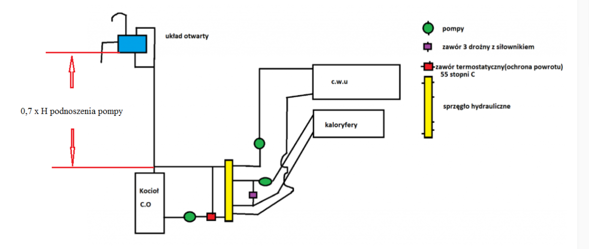

  13. Według schematu co wstawiłeś w poscie nr 11 ,to nie masz pompy na powrocie
  14. Tylko Grudnfos ALPHA 2 (czerwona) i zapominasz o pompie na długie lata.
