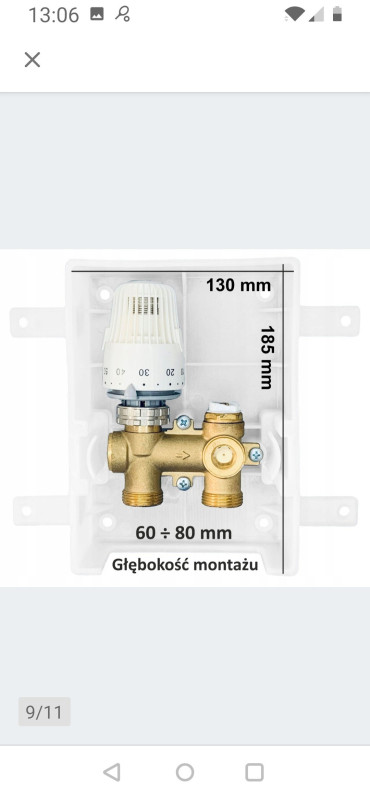

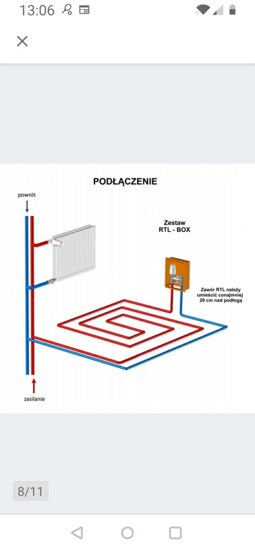

  13. Witam. Na początek chciałbym spytać czy zamieszczony w załączniku schemat będzie działał poprawnie?U mnie dojdzie do tego jeszcze kocioł gazowy co pewnie jeszcze znacznie skomplikuje instalację i z różnic to zawór przełączający jest w jednostce wewn.PC ale to nie ma znaczenia .Dziękuje za sugestie.Pytam bo chciałem przerobić instalację,w tej chwili mam podłączony bufor równolegle.
