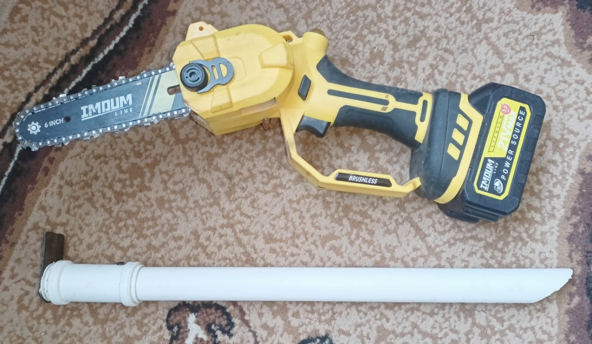

@AO49 Ja mam komorę na 25cm, a teraz drewno ciąłem na 50cm. Jak wymienię kocioł na HG, to będzie jak znalazł. Ponadto ułożone drewno się nie rozpada na suszarce. Jak kotła nie wymienię, to będę przecinał w piwnicy mini piłą łańcuchową, o taką:
Na razie zrobiłem nią pełno gałęziówki i powiem szczerze, że mnie zaskoczyła. Jedynie żałuję, że wcześniej jej nie kupiłem.
No kto by pomyślał że to do czegoś się nadaje..  zawsze mi się zdawało że jak tą piłą coś da się przeciąć to znaczy że sekatorem byś sobie szybciej poradził..
@nightwatch Da się nią wyciąć drzewo o średnicy uda. Ale ona nie jest do tego.
Gałęzie średnicy przedramienia idą jak burza. Leszczyny poprzycinane w moment. Jabłonie, wiśnie, świerki...
Sekator nie wiem jaki dał by radę. Poza tym, jedną ręką tnę, drugą trzymam gałęzie.
Też sobie sprawiłem elektryka -SKIL (na kabel) do piwnicy a później była gałęziówka i poszło sprzęgło, za często wyłączanie i sprężyna hamulca pękła. Naprawiłem i sporadycznie używam. Jestem pełen podziwu, że zamierzasz ciąć tyle opalu taką maszynką a wałki też.
@AO49 Cięcie na bieżąco wcale długo nie zajmuje. Opał porąbałem drobno, więc i z tym problemu nie będzie. Przez czas rozpalania w kotle można pociąć opał na cały dzień i na następny.
@nightwatch Też tak myślałem. Ale czegoś potrzebowałem, bo sekator już nie dawał rady. Obejrzałem tę recenzję (link) i podjąłem decyzję.
Nawet moja kobita sobie z nią daje radę w swoim ogródku (jakieś ozdobne pierdoły).
@sambor Nie wiem na ile. Na razie mam przepracowane z 8 akumulatorów, łańcuch nie był ostrzony i nie wygląda, jakby nawet tego wymagał. A jak się tnie to, do czego ta piła jest stworzona, to 1 akumulator wystarcza na 3-4 godziny ciągłej pracy.
U majfriendów 10 łańcuchów do tej piły kosztuje niecałe 71zł, już z dostawą. To chyba dobra cena.
Może wyjaśnię dokładniej. Jeżeli drewno wymaga rąbania, to jest to za dużo dla tej piły. Od biedy większe się przetnie, ale i sprzęt się wtedy męczy i użyszkodnik.
Całą tą "wiatę" zbudowałem tą piłą. I widoczne drewno zamierzam tą piłą ewentualnie ciąć.
I tu jeszcze piła z przymiarem do cięcia. Przymiar ma na końcu blaszkę do zahaczania o koniec gałęzi. Cięte drewno ma zawsze odpowiednią długość. Szybko, sprawnie, powtarzalnie.
