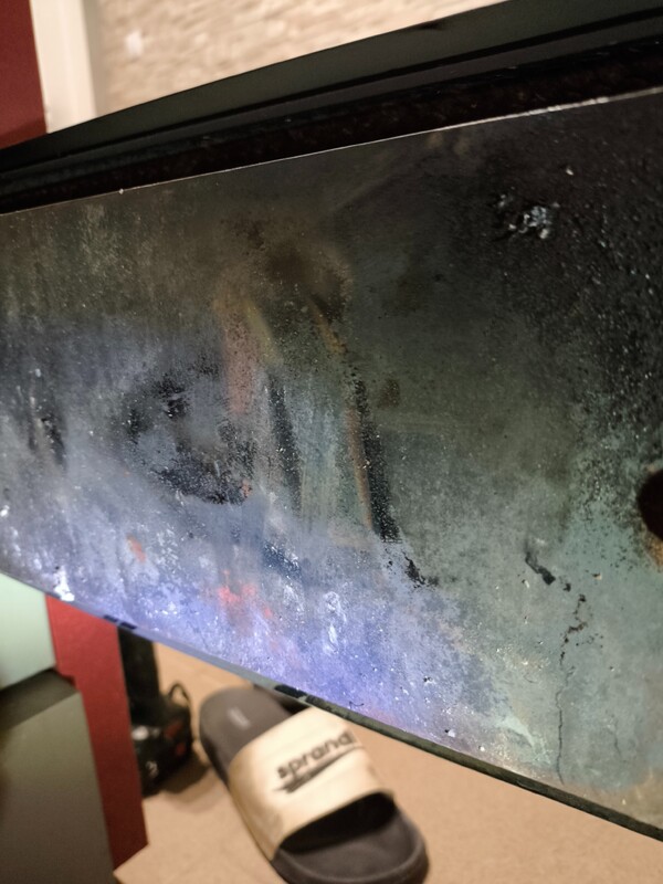

Da się palić tak, żeby po rozpaleniu naładować kocioł i nie zaglądać przez 3 - 4 godziny, a potem dołożyć bez dymu w piwnicy. Trzeba nabrać wprawy. Dobry ciąg, suche, ułożone odpowiednio w kotle drewno, wywalony zawirowywacz. U mnie teraz pompka ładująca bufor chodzi na drugim biegu od początku ładowania i nie wiem czy to dzięki temu ale smoła zniknęła, środkowe drzwiczki suche, da się bez szarpania następnego dnia otworzyć

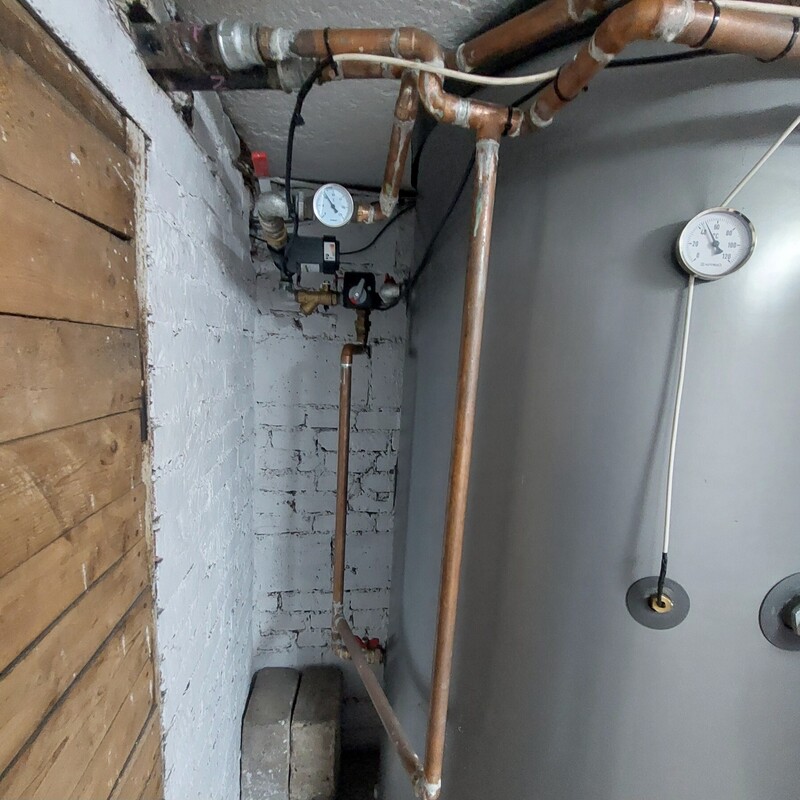

A nie rozwarstwia Ci się woda w buforze na 2 biegu? Jaką masz pompę i na jakim trybie chodzi?Jeżeli masz ochronę powrotu to pomogło bo widocznie nie było cyrkulacji w tych obszarach kotła, to tak na logikę.
Ja zrezygnowałem z ochrony, pompa cyklicznie włączenie 70st wyłączenie 68st o wiele szybciej to idzie, musi być na 1biegu lepiej się  warstwy układają w buforze.

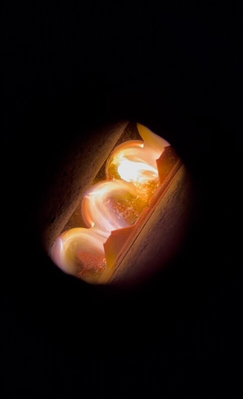

Koledzy tak wygląda praca na trocinie dębowej. Oczywiście bez zawirowywaczy, na wentylatorze wyciągowym, PP około 50% a pw szczelinki na palec, czopuch 120

Bufor ładuje w trybie stalej prędkosci, na drugim biegu. Uwarstwienie to  slabe na poczatku ale z czasem sie nabija, szybciej niż na pierwszym biegu. U mnie jest cos zrąbane z tym zaworem mieszającym na instalacje, za blisko bufora jest chyba wpięta rura w powrót z grzejników i na grzejniki mi idzie ponad 60 stopni jak jest bufor nabity. Dobrze ze mam termostaty na większości grzejników i w domu nie jest za goraco.
U mnie jest tak, ta pionowa to idzie od powrotu i ma priorytet jak widać do zaworu mieszającego, powrót do bufora jest trochę niżej, i mogę mieć 100st na buforze a na grzejnikach stabilne 36 czy tam ile chce z histerezą 2st, siłownik jest obowiązkowy przy buforze bo bez niego będziesz podczas ładowania co chwilę biegał i skręcał zawór, temp. na sterownik jak widzisz z czujnika na środku bufora, oczywiście di załączania i wyłączania pompy na grzejniki, czujnik od sterownika na siłownik na rurze zasilającej.
Edytowane przez Jaco123
Ja u siebie mam termostatyczny womix 35 - 60. Szkoda mi teraz cos poprawiac i znowu spuszczac wodę. Jak się więcej rzeczy nazbiera to będę przerabiać
