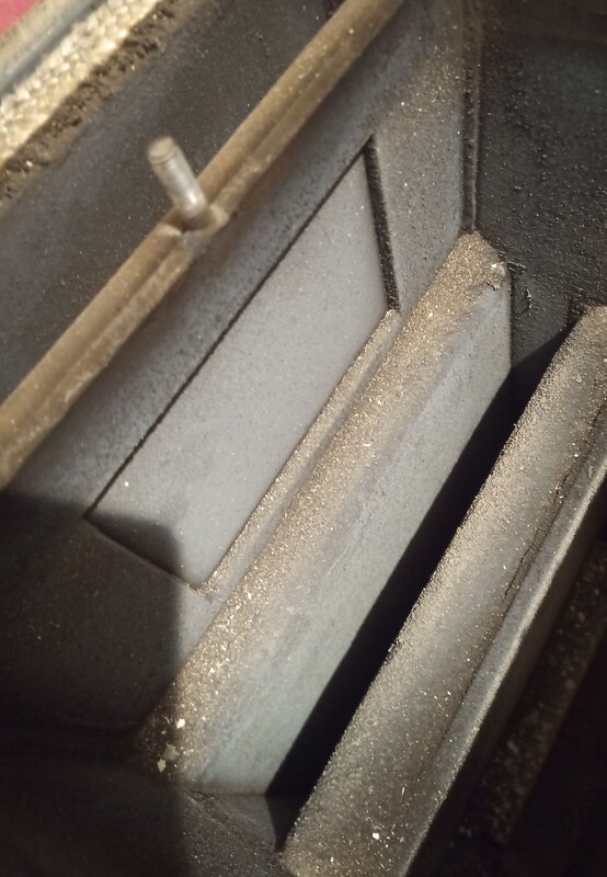

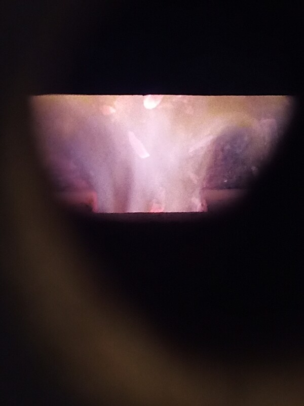

Płomień u mnie jest jak z palnika gazowego - niebieski, a wymiennik czysty.

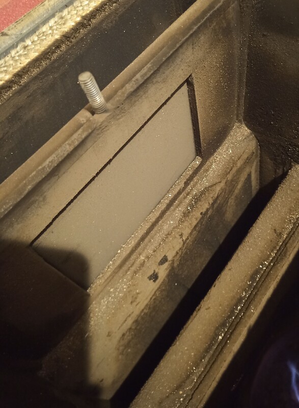

Na zdjęciu wymiennik po spalaniu węgla Marcel
@zusman  tak z ciekawości, jaki masz kocioł?

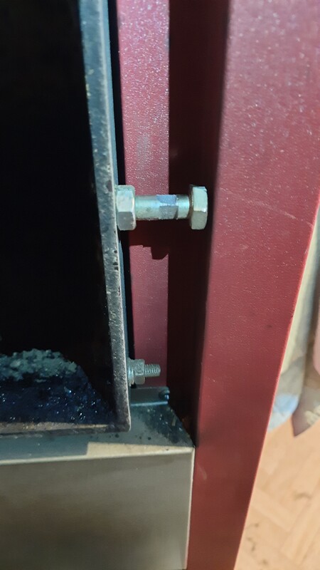

A tak z innej beczki 😀, czy zauważyliście jak szybko wycierają się bolce/śruby, za które łapie hak od drzwiczek? Można przeoczyć, bo to następuje z tyłu i wtedy łatwo postawić mylną diagnozę, że sznur do wymiany  gdyż dżwiczki luźno się domykają. Ja na razie obróciłem już dwa razy o 90 stopni (jak na foto), ale planuję naspawać i ładnie oszlifować, gdyż zależy mi aby zrobić mimośród i wtedy jeszcze bardziej będzie można kompensować osiadanie sznura.
Producent dał trochę za długą tę śrubę i trzeba ją skrócić o jakieś 5mm i dogwintować,  bo przy wykręcaniu mocno naciska na blachę z ocieplenia, wykręcić na siłę da radę, ale potem załapać pod tym naporem ciężko.
Zrobię jeszcze fasolki w zawiasach drzwiczek i będę miał kompletną kompensację zużycia sznura uszczelniającego.20241124_091310.thumb.jpg.596cd4de1d2b9ee0baeaf457faafb089.jpg

Ja mam na tych śrubach jeszcze taką tulejkę, która się obraca podczas ryglowania ale też widać na niej ślady pracy haka, do podobnych wniosków dochodzę, że na niektórych rzeczach są robione oszczędności a nowe drzwi to koszt 300zeta pytałem z ciekawości.
Wymiennik po paleniu samym drewnem twardym, widać jeszcze dopalający się gaz drzewny. Widać blachę bez nalotu, czyste spalanie
Kol @zusmanładnie to wygląda, a ile sezonów palisz bo w stopce nic nie masz .
Faktycznie ładnie to wygląda…

Co do szruby drzwiczek,to wyrzuc te gow..ne i zakup porzadnych,czy siegni do szuflady po nie chyncziku.I smaruj 🙂

Zapytam żartobliwie, jeżeli powyższe zdjęcia przedstawiają "czysty"wymiennik, to jak wygląda" brudny" według Was ? 😀
Osobiście od dawna jakość spalania oceniam po temperaturze połmienia i tego co pozostawia po sobie na wymienniku. Wygląd samego pomienia, oprócz wrażeń wizualnych nie mówi całej prawdy o spalaniu.
Poki jest to po miesiacu palenia,dobre...
Pisząc o brudnym, czy czystym wymienniku, nie mam na myśli ilości zapylenia na nim, bo to jest nieuniknione w kotle zasypowym. Piszę o sadzy, która jest efektem,  niepełnego spalania. Z moich obserwacji  wynika że dzieje się tak za sprawą niedoboru powietrza dopalającego.
Pewnie Kol @maracz ma rację z tą  ilością powietrza do koloru nalotu w wymienniki i tu muszę się przyznać że u mnie nalotu jest bardziej ciemny . Wszelkie próby poprawienia tego stanu spełzły na niczym to znaczy efekt byl taki sam - nie siwy wymiennik. Czyszczę  taki jaki jest a najważniejsze że wymiennik jest suchy. Specjalnie tym się narazie nie martwię bo opału czekającego na ,, utylzację"mam co najmniej  na 6 sezonów a jak pesel pozwoli to pójdę z piłą do lasu !
