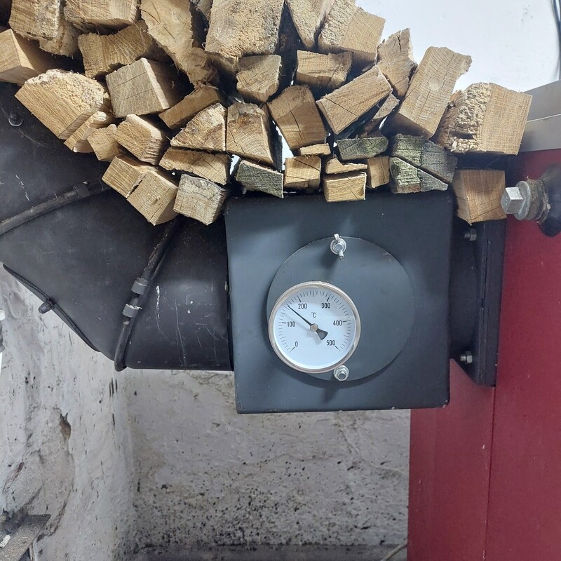

Komin świeżo latem murowalem, systemowy, śr.  180, wysokością wiem ze za niski (6,5m a wymagane 8 ) producent zapewniał że będzie ok jak ustawie wentylator. Co do nieszczelności to robiony dokładnie, specjalnie pierwszy element przycinałem by MPM wchodził prosto w Trójnik beż kolanek. Doszczelniałem go bo pierwsze odpalenie z wentylatorem i dym walił każdą nieszczelnością.
Paliwo okazało się za wilgotne. Kupione suche ale podejrzewam że składowanie w mało przewiewnej drewutni pozwoliło mu wchłonąć wilgoc z otoczenia (?) Wczoraj omijałem drewno z brzegu i wziąłem z kolejnych rzędów te które wydawało mi się lżejsze + w końcu znalazłem optymalne ustawienie wentylatora. Pale na 3 (domyślne 5), bez niego jest jeszcze gorzej. Choć temperatury nie wskakiwały wyżej to pompka chodziła znacznie dłużej czyli więcej energii odzyskane.
Dziś dosuszanie sposobem @Jaco123 i temperatura czasem wskakuje 75-77.

A masz termometr w czopuchu?
Jak prosto w trójnik - to kolano 90'. Lekko pod skosem do góry tą rurę jak dasz i ocieplisz czopuch między kominem, a kotłem to ciąg się znacznie poprawi. Ocieplić możesz wełną skalną i folią aluminiową do pieczenia ( czopuch będzie cieplejszy co poprawi ciąg).
Dyfuzor na końcówce komina też poprawi ciąg. Coś takiego wystarczy:

paliwo masz o kant tyłka rozbić + ten komin za niski , ale główny problem to wilgotne drewno i  cokolwiek byś nie robił i tak bedzie sie palic byle jak no chyba ze dokupisz wegla i zaczniesz  palic na kanapke

Dlatego ja dosuszam na bieżąco na czopuchu I jest ok, też próbowałem palić samą zrębką z wierzby energetycznej i było ok przydaje się klapką w środkowych drzwiczkach ,tylko jest taki problem że po niej nie ma żaru by trzeba rozpalać co 3godz, na kanapkę też hu...owo, teraz palę tak że drewno od strony palnika a zrębka od strony drzwiczek i jest ok.

Też tak suszyłem przy starym Defro i więcej tego robić nie będę. Co prawda drewno się nie zapaliło ale swąd już był wyczuwalny.
