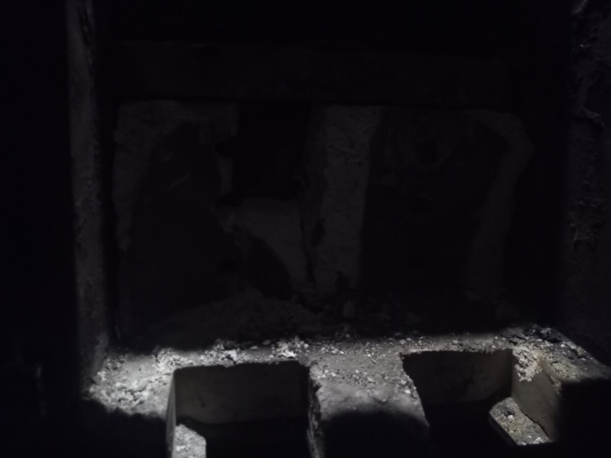

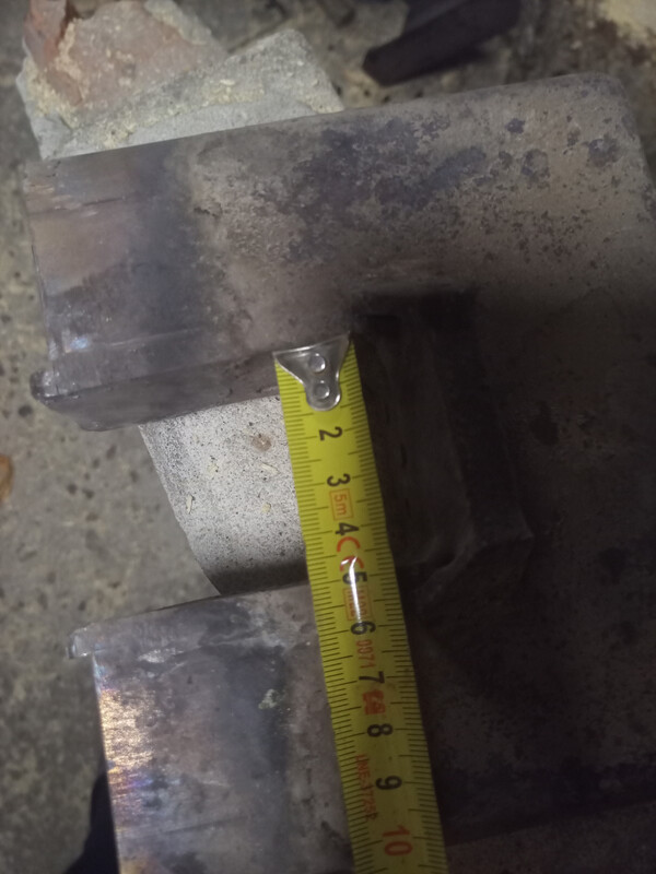

    Stalowa przegroda? Tak wygląda po wyjęciu. Jak podniesiesz to powietrze wtórne będzie trafiać do komory. Poza tym blacha ma z 5mm także powodzenia z młotkiem 🙂

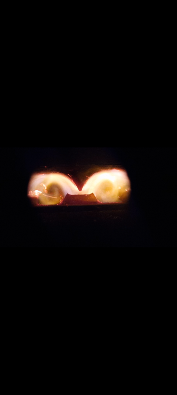

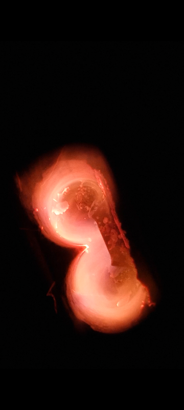

  17. Tak, paliło się, ale musiałem palić bardzo intensywnie (powyżej mocy nominalnej) aby utrzymać płomień na palniku. Teraz nawet jak opał się zawiesi to palnik nie wytraca tak szybko ciepła i jakiś tam płomień na palniku jest. Mam bufor 300l, ochronę powrotu 55 stopni od producenta. Pompą kotła steruje poprzez Home Assistant, załączą się powyżej 75 stopni i wyłącza poniżej. Pompuje cyklicznie co widać na wykresie temperatury. Dodatkowo pompa wyłącza się, kiedy na powrocie jest wyższa temperatura niż na wyjściu z kotła, aby nie wychładza bufora (po 15 już pełny bufor dlatego tak dziwnie wygląda) Z bufora pompy CO i CWU.
  18. @Matejko1 komin ma około 7,5 metra wysokości, wkład owalny z kwasówki 24*12 cm. Wystawiony wysoko ponad budynek parterowy. Mam wentylator wyciągowy od producenta. Samo drewno pali się na ciągu naturalnym, jednak i tak uruchamiam na 30% mocy bo stabilizuje spalanie. Mieszankę drewno + rozdrobniony brykiet RUF (zostały zapasy po starym kotle, całe kostki puchną i zawieszają sie) spałam na 50% mocy wentylatora.

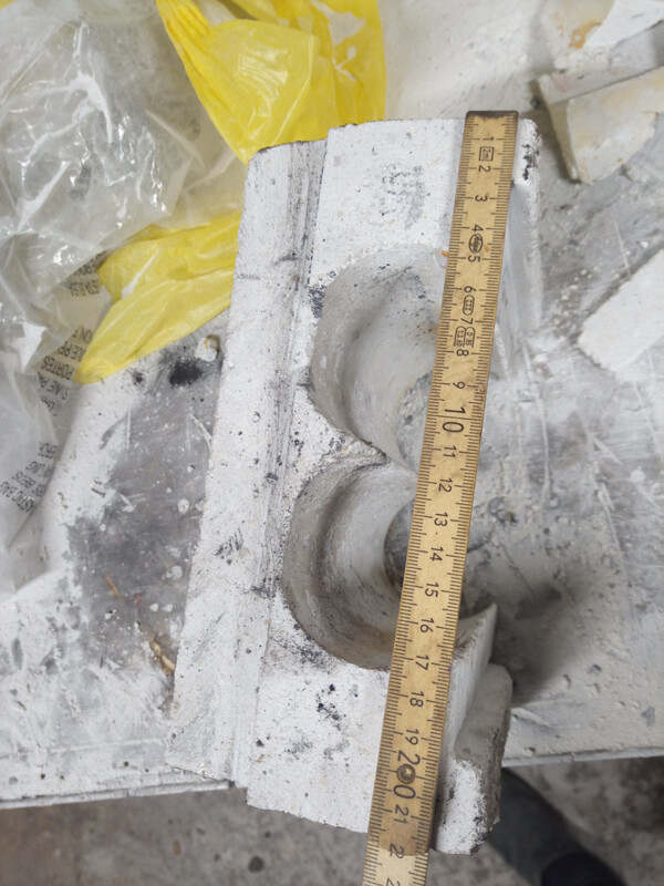

  19. Zmniejszłem element wirowy, bramka została ta sama.

  21. @AO49 to żelastwo na zdjęciu to oryginał który wkładają do kotła z jakiejś blachy nierdzewnej żaroodpornej. Zawirowywacz odlany z betonu ogniotrwałego BOS 150. Chciałem mniejszą średnicę, bo oryginalny palnik (na zdjęciu) był tych samych rozmiarów co w większych kotlach- co skutkowało cienką warstwą ceramiki i szybszym wychladzaniem palnika, przez co musiałem bardzo intensywnie palić. @Matejko1 tak, chciałem po prostu pokazać, że z użytym materiałem nie dzieje się nic złego. Myślę, że tym kotle Caldo jest ten sam.
