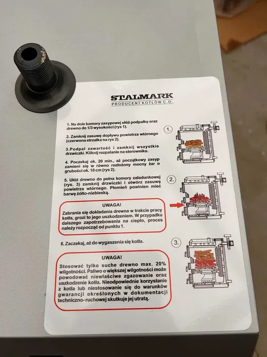

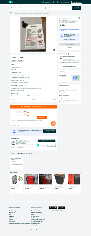

Jeśli chodzi o podkładanie to z tego co widziałem to w Stalmarku Wood 37, który podejrzewam miał być zaprojektowany od początku do zgazowania drewna (i ma palnik u dołu w dnie komory zasypowej) to po prostu zakazuje się podkładania drewna w trakcie palenia i daje się specjalne nalepki zakazujące i ostrzegające że dokładanie może doprowadzić do uszkodzenia kotła:
to obraz z ogłoszenia:
Screenshot2024-10-13at10-54-29PiecKOCIOZgazowujcydrewnoSTALMARKEkoWood37kwChmielnikOLX_pl.thumb.png.3105e9380871e9c8e4aae374e1105e12.png
Edytowane przez Matejko1
@Matejko1 w każdym kotle zgazowującym w komorze zasypowej jest dużo gazów ( ognia nie ma) i wpuszczenie dużej ilości powietrza przy gwałtownym otwarciu drzwiczek załadowczych zrobi gwałtowny samozapłon tych gazów i buchnie ogniem na palacza. Dlatego przy dokładaniu rozszczelnia się drzwiczki na chwilę, a potem uchyla żeby gazy uciekły w palnik ( oczywiście krótki obieg spalin otwarty w tym czasie żeby zwiększyć ciąg - wyssać gazy z komory zasypowej). @maronka pokazywał to na filmiku - jak podkładać. U każdego ten czas uchylenia/rozszczelnienia drzwiczek będzie różny i zależny od ciągu - kto jaki ma?
Podkładać można tylko z głową i nie otwierać szybko drzwiczek do załadunku, bo zionie ogniem na nie cierpliwych. Przy otwarciu dolnych czy środkowych drzwiczek takich atrakcji nie ma.
