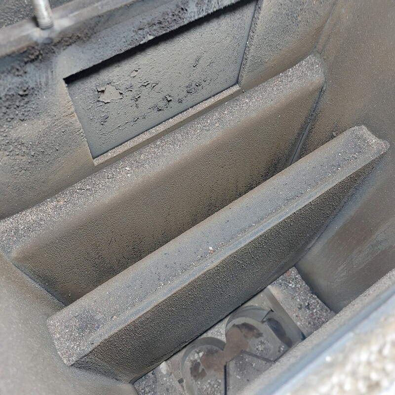

Potrzebuję wymiarów światła bramki po powiększeniu, byłbym wdzięczny gdybyś mógł podać, a propo na zrębce z wierzby energetycznej idzie bardzo ostro albo traci płomień trzeba uważać i przydaje się faktycznie tą klapką w środkowych drzwiczkach, tyle że trzeba często dokładać.

Niestety nikt z nas nie wie czemu u mnie pracuje na pół gwizdka. Szkoda że jest to sprzęt mało uniwersalny i ciężko dostosować go do swoich warunków.
 Możesz mieć wiele przyczyn.
1. Gówniany komin (nieszczelny wew) albo za waskie gardło. albo jakieś kolanka etc i jest zweżenie + gdzieś łapie lewe powietrze .
2. komin jest za niski, lub ma za mały przekroj wew.
3.  gówniane paliwo - gdy chcesz palic tylko debem i to nie do konca idealnie suchym to jest klapa.  MPM lubi sosnę lub cokolwiek co mocno gazuje (tj trocina lub zrebki). buk też bdb sie pali ale różnie tak jak i z brzozą - jak jest mokre to klapa.   Najlepiej sie pali mega suche (lu długo sezonowane drewno tj tak min 5 lat / lub odpadki po stolarni lub drobnica.
Gdy chcesz spalać grube klocki np dębiny to obowiązkowo to trzeba mieszać z sosną albo z grabem albo dosypywać odrobine weglą aby zrobić zar.
Cieżko powiedzieć przez internet co ci sie tak naprawdę dzieje w domu- może napisz coś jaśniej jaki masz przekrój komina jaka wysokośc czym palisz?

Od 2 miesięcy jestem "szczęśliwym" posiadaczem Wood Plus 18kW, z tym nowym metalowym palnikiem (plus 2 bufory po 800l, niska kotłownia i jeden większy nie zmieściłby się).  Po miesiącu palenia i kombinowania, żeby było w miarę ciepło w domu, zdążyła popękać i lekko wykruszać się "obudowa" dookoła palnika. Dalej można byłoby dokładnie zacytować opis kolegi @zusman. Przede wszystkim max jaki udało mi się osiągnąć na kotle to 60 klika stopni.
W jego przypadku pomogła wymiana palnika na większy z półokrągłym kształcie.
Pytanie do szanownych kolegów, czy komuś nie zostało trochę tego słynnego betonu i nie zrobiłby na sprzedaż palnika i całej otoczki do niego?

A można wiedzieć gdzie nabyłeś taką półokrągłą przegrodę?
Żarobeton kupisz na allegro wymiar jaki chcesz, tylko zamów wymiar taki aby została przerwa 0.5cm i kup taki sznur żaroodporny i go tam upchaj, producent zrobił na czarny klej do kominków i z tego pęka bo bramką pod wpływem ciepła pracuje, musi być elastyczne uszczelnienie.
