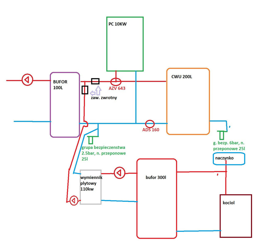

  2. Aby uprościć instalacje wyeliminować jedna pompke i ochrone powrotu. Spojrz na moj schemat, przeciez jak nagrzeje bufor to i tak musze dac pompke aby krążyła woda w wymienniku a z drugiej strony kolejna aby gonila dalej w instalacje. Działanie tych dwoch pompek bedzie sterowane sterownikiem termostatycznym
  3. Tylko przy grawitacji zapewne nie nagrzeje całego bufora na full trzeba by bylo mieszac pompka, taki minus Dobrze mowie? Teraz sie zastanawiam czy moze wymienic dac z drugiej strony, tzn ze pomiedzy kotlem a buforem, wtedy bufor by byl w obiegu zamknietym ale wtedy musiałbym dac kolejne naczynko przeponowe. Juz sam niewiem jak to zrobic aby bylo dobrze i mialo i rece i nogi
  4. na tym schemacie jest maly bład odnosnie przepływów w wymieniky plytowym, pomylilem zasilanie z powrotem 😁
  5. @Matejko11. po staremu pompa 2. mysle ze to nie ma znaczenia w tym temacie, "stary" 100l bufor w aktualnej isntalcji bedzie łaczył z soba pompe ciepla i bufor 300l przez wymienik plytowy ktorego bedzie napedzął kocioł. rury w domu to mix stal 1' plastik, tu nawet nie mysle o grawitacji, chodzi mi o ładowanie bufora grafitacyjnie nic wiecej. Juz podjąłem decyzje robie samą grawitacje tak ja na schemacie. a dalej za buforem 300l pompka i dalej juz stara instalacja poczytałem troche popytałem, moze cos z tego bedzie 😄 coś takiego na szybko narysowałem, oczywiscie nie uwzględniałem zaworów kulowych, ktore powstawiam w kluczowych miejscach. stara instalacja to wszystko bez wymiennika płytowego i wszystkiego co jest za nim i tych dwóch zaworów zwrotnych co beda na trojniku łaczcym 2 zasilania do bufora 100l. jakies uwagi, sugestie, krytyka mile widziana, zbliżają sie mrozy i musze to zrobic jak najszybciej. tak jak pisałem kociol bedzie wspoamgał przy temperaturach minusowych.

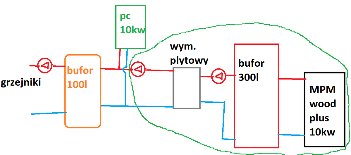

  6. Witam, planuje do mojej instalacji z pompa ciepla dodac kociol HG mpm wood plus 10kw i do tego bufor 300l z weżownicą lub wymiennikiem płytowym. na poczatku chciałem dac miedzy kotlem a buforem pompke i ochrone powroty ale pozniej stwierdzielem ze tu dała by rade sama grawitacja, bufor i kocioł na tym samym poziomie praktycznie stac bedą obok siebie, a duza oszczędność finansowa. tak wiem na schemacie brakuje pewnych szczegółow takich jak zawory itp (w zielonym obrysie jest top co chce dodac do istniejącej instalacji ) i teraz moje pytania 1. czy takie polączenia grawitacyjne zda egzamin? jakies rady odnosnie przekropju rur i sposobu ich kładzenia? czy moze lepiej wstawic pompke z ochrona powrotu. 2. na co postawic na bufor + jakis wymienik plytowy 100kw? czy moze dolozyc do jakiegos buforu z weżownicą, kazdy z tych rozwiązan ma swoje plusy minusy. 3. czy miedzy buforem 100l a wymienikiem plytowym ewentualnie na wezownicy bufora 300l dac zawor stalo temperaturowy np 60stopni? chodzi o to czy dla pompy ciepla jak sie zalaczy nie bedzie przeszkadzac jak zassnie wode o temperaturze 80-90stopni? 4. jakies uwagi moze propozycje jak to dobrze rozwiazac ps. pompa ciepla ładuje tez zasobnik cwu 200l sterowane jest zaworem 3drogowym azv 643 niby tez mozna było grzac ten zasobnik z bufora 300l

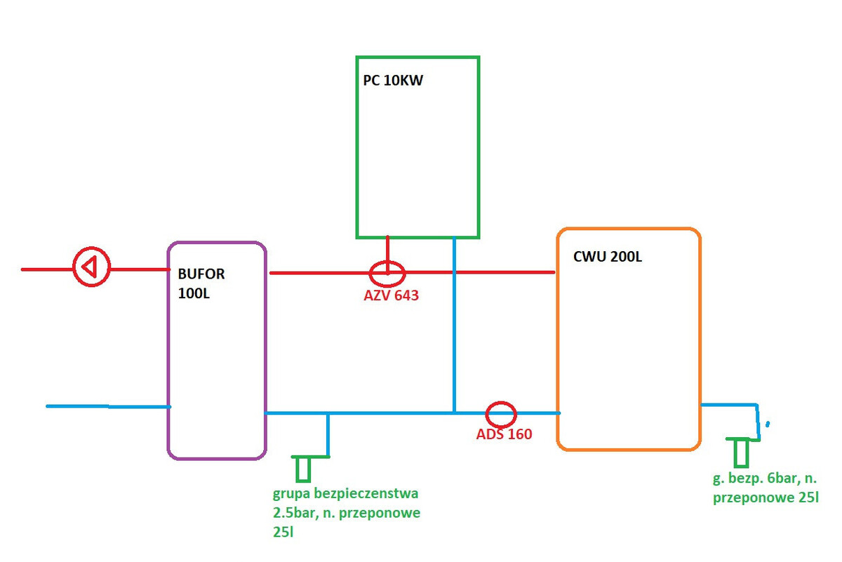

  11. Witam, mam pewna zagwozdkę jak połączyć do świeżo zmodernizowanej kotłowni z PC alternatywne źródło ogrzewania, planuje HG mpm wood 10kw do tego bufor 300l. Nie ufam az tak pompie ciepla abyśmy zostali tylko z nią na zime 😀 wole się zabezpieczyć przed ewentualnymi dużymi mrozami a nawet palić w kotle ciągiem przy temperaturach poniżej 0 po prostu chce mieć wybór i taką mozliwość jak i również decydowac co jest bardziej ekonomiczne w tej chwili 😁 Pompa electrolux 10kw split, kolejny klon midea 😂 założona w lutym, dom 110m2 same grzejniki. Pompa ustawiona na dwie strefy CO i CWU. CWU z bojlerem 200l i grupa bezpieczeństwa z naczynkiem przeponowym 25l CO - bufor spięty równolegle z 100l buforem, grupa bezpieczeństwa z naczynkiem 25l, za buforem na zasilaniu pompa obiegowa sterowana termostatem pokojowym salus. Przełączanie między strefami zajmuje się zawór 3drogowy AZV 643 Plan jest taki, kociol 10kw i bufor 300l i teraz jak to mądrze spiąć aby to dobrze funkcjonowało? Najefektowniej się wydaje połączyć to wszystko w jeden układ zamknięty, do kotła dokupić zabezpieczenia aby mogl pracowac w ukladzie zamkniętym i zapewne dodatkowe naczynko przeponowe bo 25l to chyba za mało będzie? Minusy to ze droższa inwestycja i jeden uklad, wszelkie wytracane zanieczyszczenia z kotla przyjmie pompa, nie wiem czy to dobre rozwiaznie i czy by nie kolidowało to z pompą. Druga mysl to rozdzielić te dwa układy, PC zostawić na zamkniętym, a kociol HG z buforem dac na otwartym łącząc to wymiennikiem płytowym albo buforem z wężownica, ale bardziej stawiam na wymiennik płytowy, za bufor z dobra weżownicą przynajmniej 3m2 trzeba zaplacic minimum dwukrotność pustego bufora, wymiennik płytowy wyjdzie dużo taniej Te rozwiązanie wydaje sie dość rozsądne, robiąc dwa niezależne obiegi i finansowo tez wygląda lepiej, ale mam taki problem i zarazem pytanie do was, nigdy nie miałem do czynienia z wymiennikami płytowymi, jak to jest z nich efektywnością przekazywania ciepła? Zdaje to egzamin? Po nagrzaniu bufora 300l mam zamiar tym wymiennikiem przekazywać cieplo do bufora 100l który jest przy PC oczywiście za buforem 300l w jednym i drugim rozwiązaniu by byl zawór stało temperaturowy np 60c aby PC nie dostawał za gorącej wody. Prosiłbym o jakieś rady w która stronę pójść i jak to zrobić i ewentualnie jakiś schemacik jak to dobrze zrobic, gdzie dac zawory i inne graty. Pozdrawiam i dziękuje za pomoc.😉
