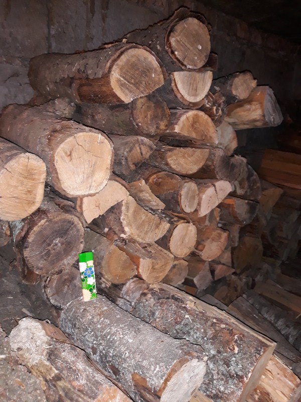

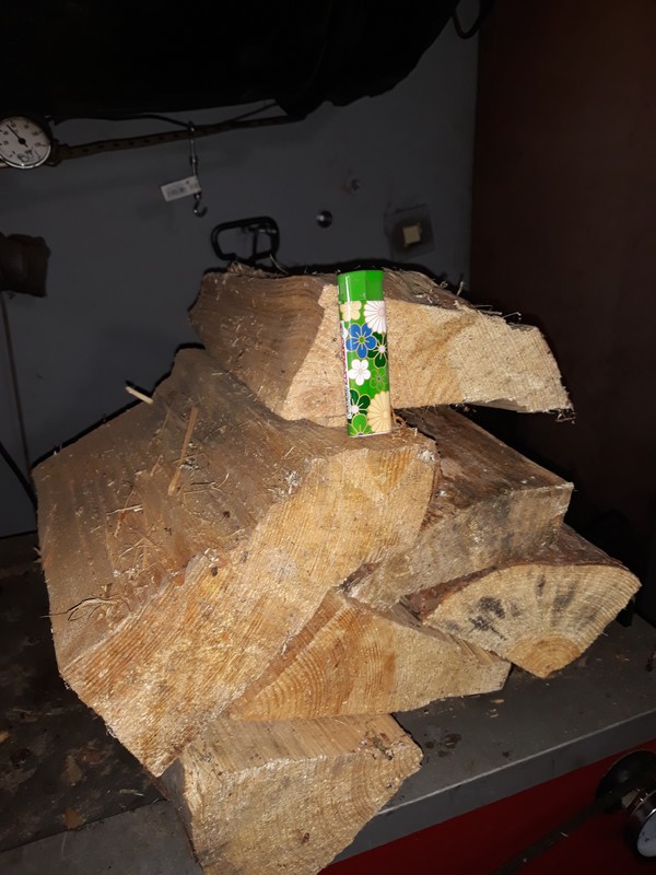

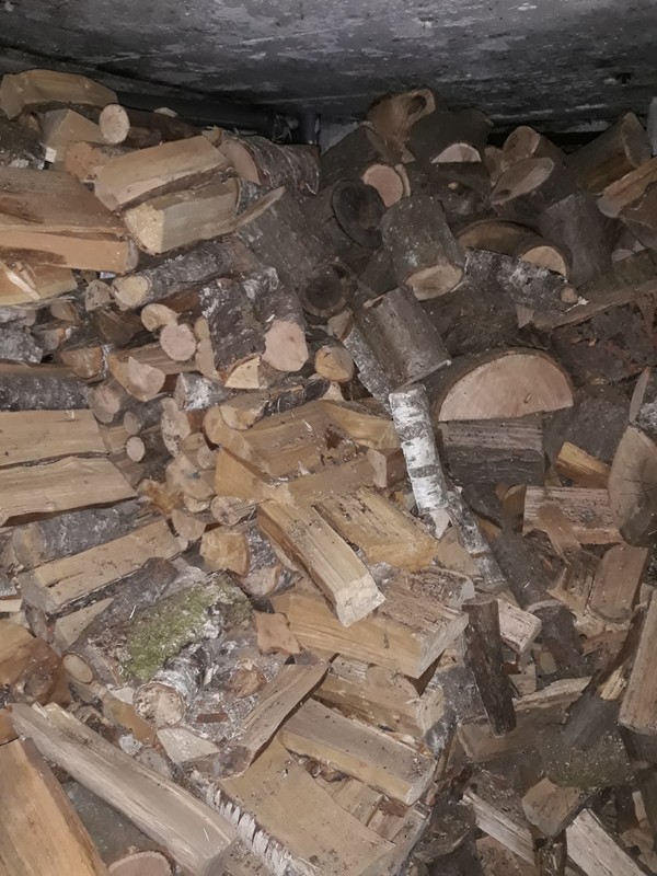

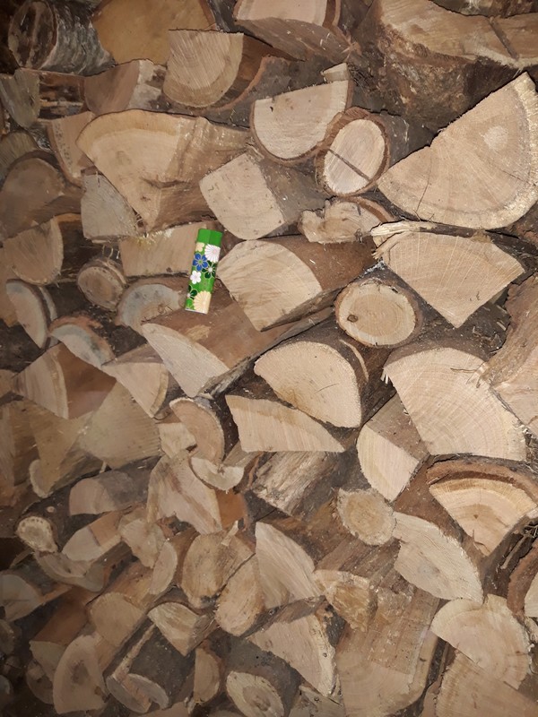

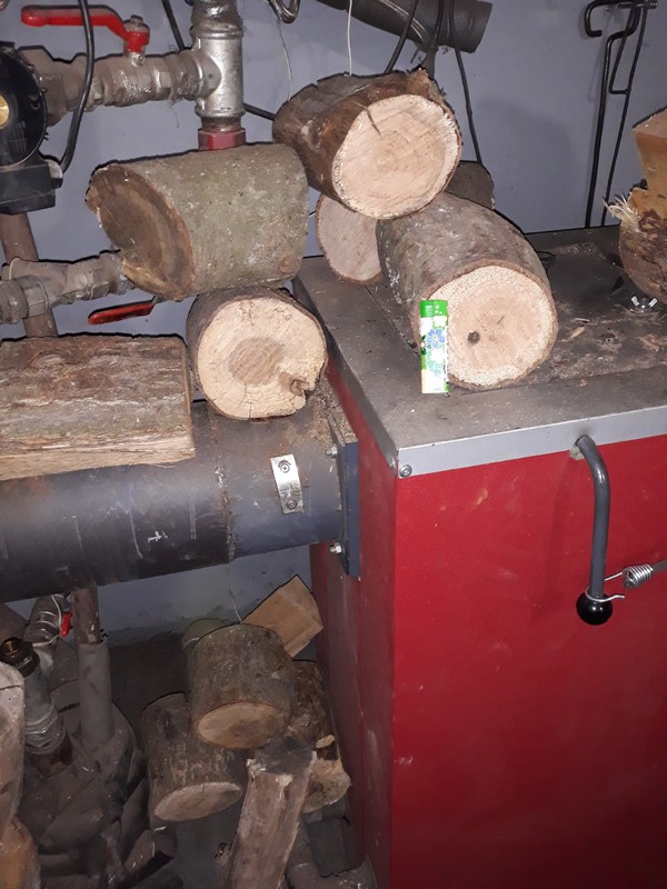

Kol @piotrek1111 może jak zrobisz film lub foto to będzie można coś  więcej powiedzieć. Ja palę drewnem i to na dokładkę w pionie bo moja 14 ma górny załadunek a polana mam na 33cm (wkładam też 50 i mam wcześniej pocięte na 23) . Jeżeli to jest dąb lub brzozą to niema problemu natomiast z sosną różnie bywa. Muszę mieszać grubsze z cieńszymi ale nie zapalki . Foto mojego opału.

10m wysokości i fi 20cm toż to smok 😀 I wszystko jasne, wystarczy zadbać o żar, sypnąć szufelkę węgla, albo przesypywać grube polana wiórami, zrębką, dawać cienkie drewno, patyki na przekładkę, cokolwiek, aby wypełnić te puste przestrzenie w stosie drewna. A jeszcze lepiej drobniej porąbać proste klocki i starannie ułożyć, nie ma bata, żeby suche drewno nie chciało się spalać w MPM -ie. Ten kocioł nie lubi leniwych palaczy 😜

Może kolego pokażesz jak rozpalasz? Drewno masz raczej grubego sortu jak na nasze Kotly. Ja w swoim DS wood plus walczę raczej drobnym bo nie daję rady utrzymasz żaru na grubym…
Grube polana, jak i polana w pionie, w tym kotle można spalić, ale takie spalanie generuje straty, poprzez wychładzanie palnika powietrzem które lukami pomiędzy polanami biegnie prosto do palnika wychładzając go, płomień jest schładzany i nie grzeje tak jakby mógł.
Narazie opanowałem drobne kawałki ale stopniowo większe niż te 20cm obwodu. Pewnie jakby je poprzekładać drobnymi albo zasypywać trotami to by takowych wielkich strat nie było…

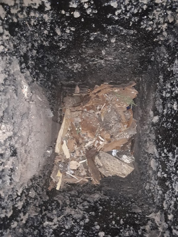

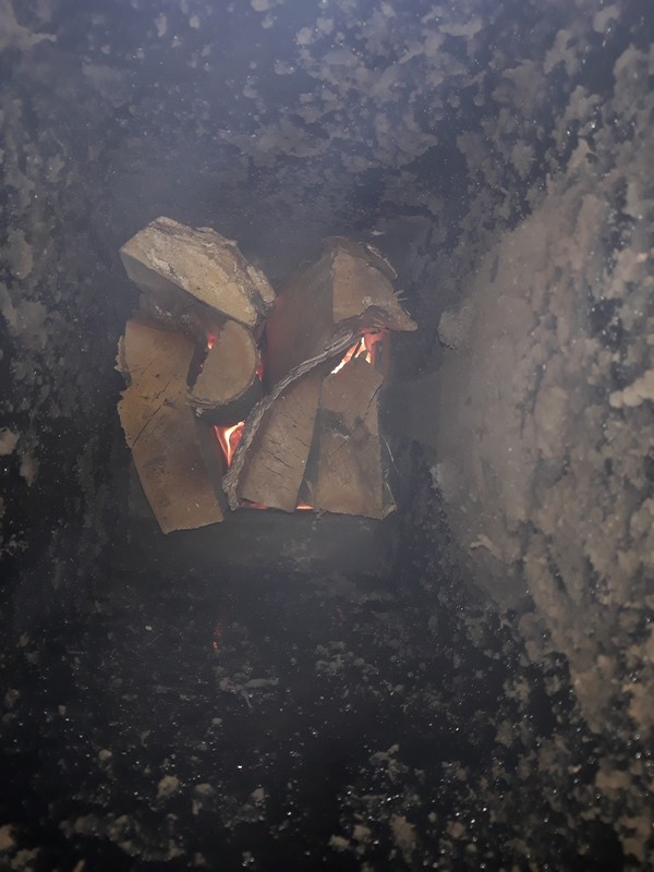

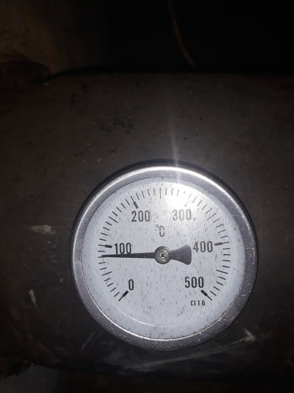

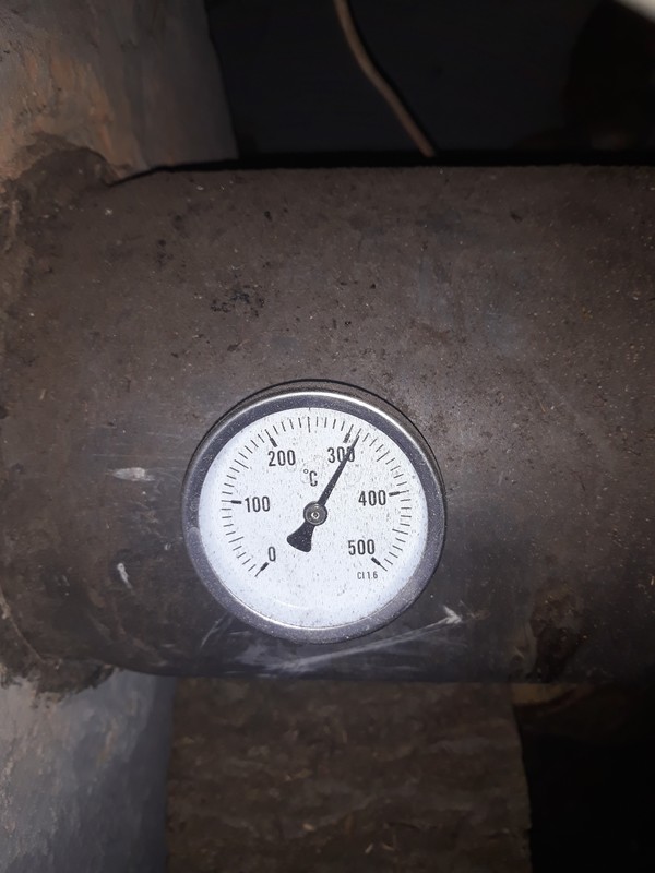

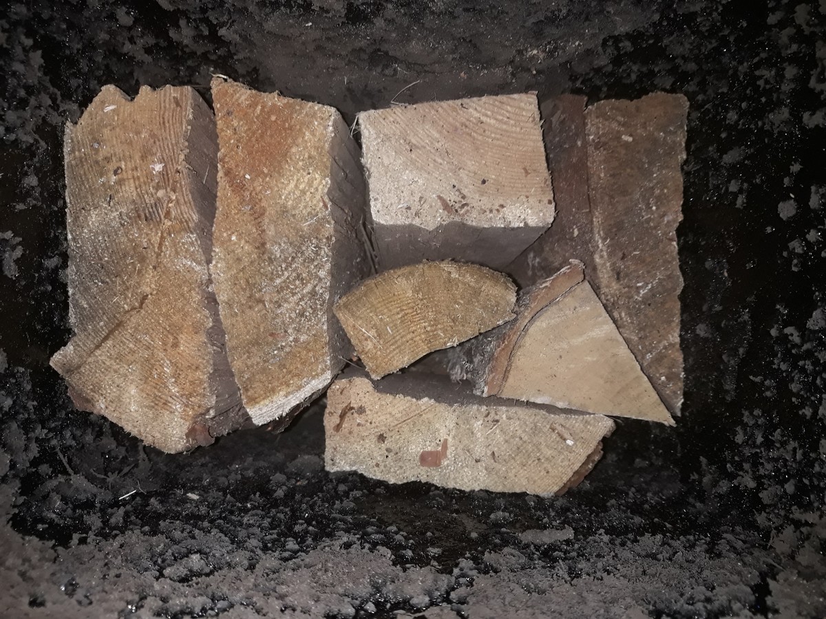

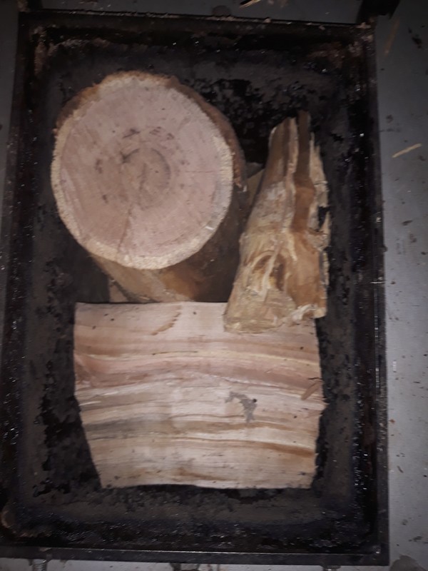

Kol @Adamo123 już gdzieś przedstawiłem foty po koleji jak dokładam do kotła na żar. Niewiem czy będzie to czytelne ale spróbuję. Podstawa to temperatura na czopuchu max to 70* nastepnie otwieram klapę sposobem @maronka sprawdzam ilość  żaru (W tym wypadku było trochę za dużo, układam pierwszą warstwę polan, mały dymek tłumie korami,trocinami, następnie układam następną warstwę,  w między czasie temperatura na czopuchu rośnie.  Rozpalanie bez żaru wygląda inaczej : warstwarstwa kartonów/papierów, następnie parę szczapek drzazgi smolnej na to krótkie szczapaki sosny lub brzozy to się rozpala (ciąg mam dobry) i następnie układam polana jak wyżej. 20240211_055036.thumb.jpg.06298dd921f299baeb613114d7b57dec.jpg20240211_055321.thumb.jpg.8b866e0e2e32a3e5c526a2bf3534059a.jpg20240211_055435.thumb.jpg.efbe86d59d1e59c9f2834df806ec0b2a.jpg20240211_055744.thumb.jpg.084c5eb8863aea8c584e17b4047995a9.jpg20240211_060025.thumb.jpg.c4d48d4b13d7eaf378cc4ff7b4e6076b.jpg20240211_060141.thumb.jpg.22e5e1cd6b93825ac380b1d1dcf4a59f.jpg
Super opis! Ja mam kocioł z załadunkiem od przodu bo to już ten nowy wood plus 26kW. Jeśli takie Polana można kłaść to już fajnie. A ze sprawnością jak?
dzięki za relację foto
Kol @Adamo123 zapomniałem dodać że na ruszcie mam położoną dwu częściową płytę 8 z otworami (są foty na wczesniejszych stronach) a palę zazwyczaj na stałej szczelinie szczególnie na noc (miarkownik po wypaleniu zbyt mocno otwiera klapę i chłodzi piec). Pytasz o sprawność i tu nie zabardzo wiem o co chodzi. Bufora nie mam,  oparłem nie zabardzo odmierzam, chyba mam z tym problem bo lubię palić a żona otwiera drzwi i okna. Z wyboru kotła jestem zadowolony ale ja jestem emerytem i to jest między innymi mój wypełniacz czasu.
