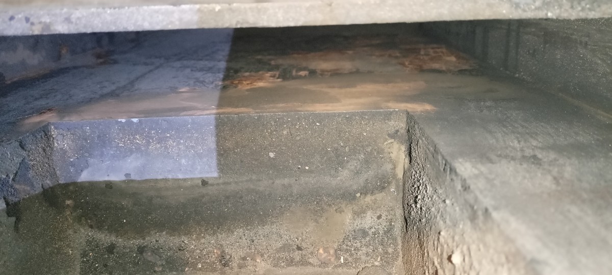

Kilka dni niepalenia i na wymienniku pojawila się rdza. W sumie to dawno tam nie zaglądałem.IMG20230502114355.thumb.jpg.f5463706b29e04ce1b4b28623a287beb.jpg
Jest się czym przejmować ?
U mnie na wiosnę to całe płaty nalotu i sadzy odpadają od wymiennika bez skrobania. To są na szczęście tylko powierzchniowe korozje, ale nie ma co się łudzić że te kotły przeżyją 30 lat, kiedyś to w końcu ruda przegryzie.

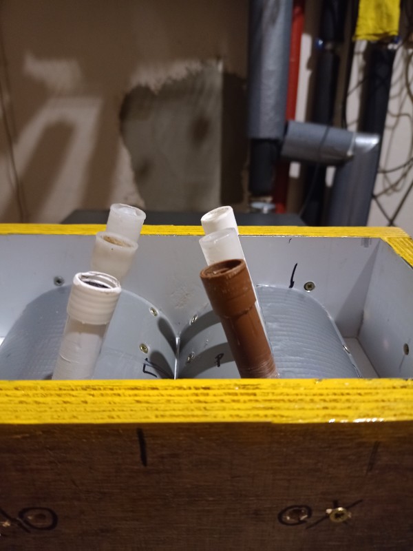

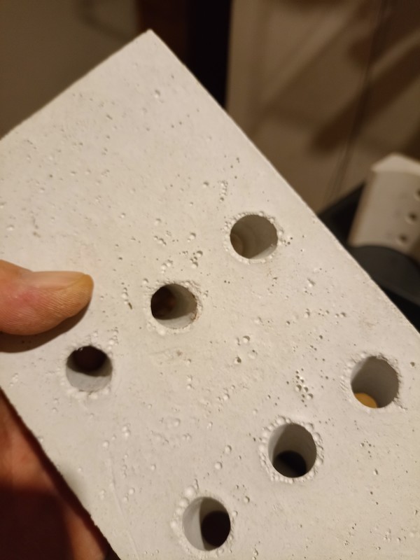

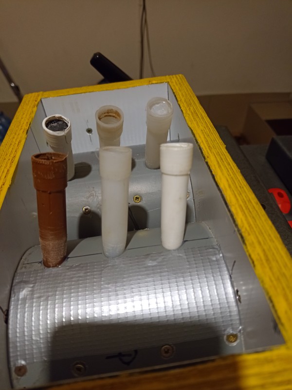

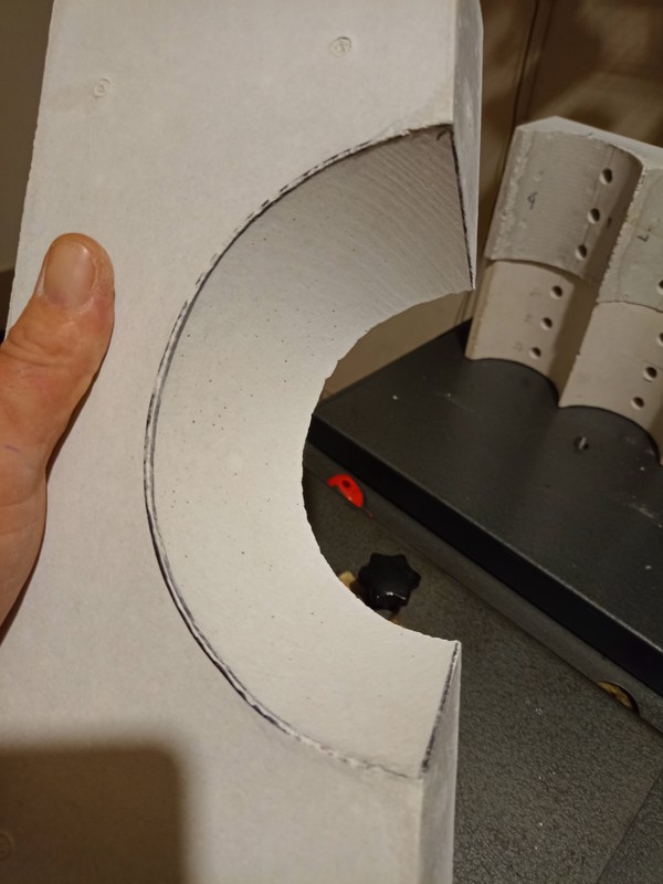

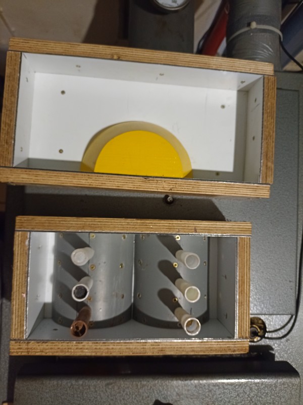

Koledzy czy ktoś z was kupował element wirowy do wood 18kW ? jeśli tak to proszę o namiar i cenę.
Rozsypał się u mnie po jednym sezonie i nie wiem czy kupić nowy czy sam odlewać.
U mnie też się zlasował po jednym sezonie, to może jakbyś odlewał pomyśli o mnie gdyby było taniej niż u producenta 😀. A jakby stalowy zrobić z dobrego materiału?
Odlewać z betonu andaluzytoweg stał jest za słaba w tym miejscu IMG_20220808_210526848.thumb.jpg.da7a12225e243269d11d69443c8ec970.jpgIMG_20220808_210509834.thumb.jpg.1aff070d005b4632c16bde36570df527.jpgIMG_20220809_221914486.thumb.jpg.d705c52e586643bf880d6bedbc312a06.jpgIMG_20220808_210509834.thumb.jpg.1aff070d005b4632c16bde36570df527.jpgIMG_20220809_222100902.thumb.jpg.6904722df0895bf3511e52639804f51c.jpgIMG_20220806_140825977.thumb.jpg.324aba1784c876bd0e11b07ac64ed2ce.jpg
Czy to jest do MPM DS 18 WOOD ? Jeśli tak, to poproszę na priv info jak mogę wejść w posiadanie tego odlewu
