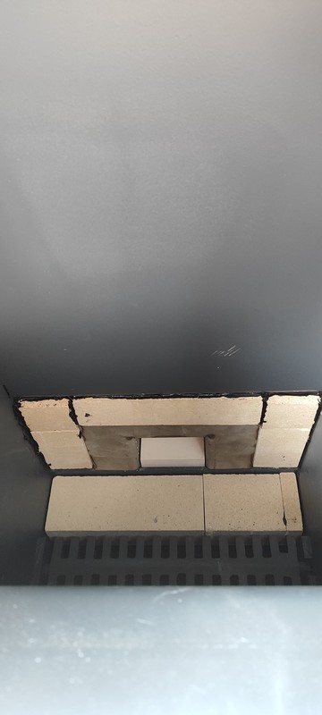

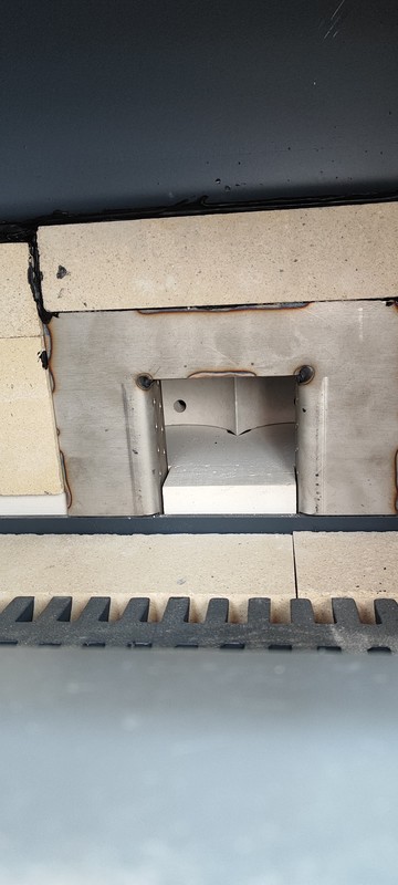

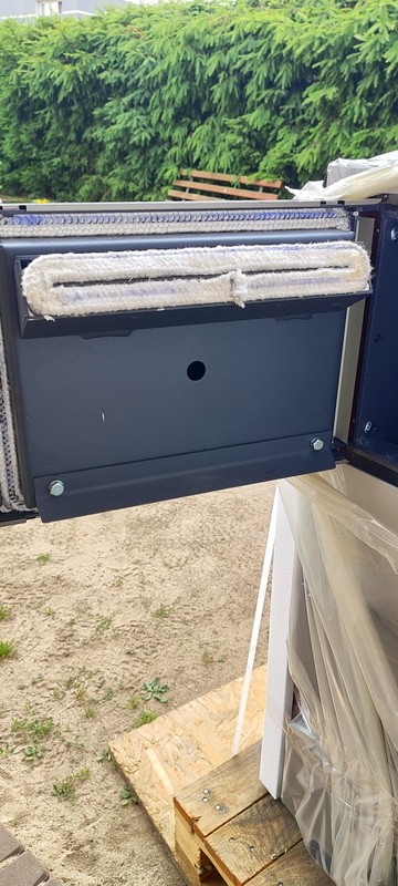

Zamówiłem nową wersję 18 kW z "plusem". Na razie będzie chodzić bez bufora. Jak ktoś będzie zainteresowany to mogę wrzucić fotki nowej wersji
Jamestem  mocno zainteresowany zdjeciami. Bardzo mnie ciekawi jak zrealizowali oddymianie komory.
Ja tez chetnie zobacze jak wyglada srodek kociołka w nowej odsłonie 😄
Na jakieś cuda bym nie liczył, ale niech mnie producent zaskoczy pozytywnie.... choć raz.
Jak dojedzie to wrzucę fotki. Czas oczekiwania ok 10 dni roboczych bo potrzebuje lewe drzwiczki (prawę 3,4 dni)
Trzeba pilnować mocnego  domykania drzwi by szczelnie było i kw-ty nie uciekały nie spalone
Pokaż element wirowy
Działa on z wentylatorem wyciągowym?

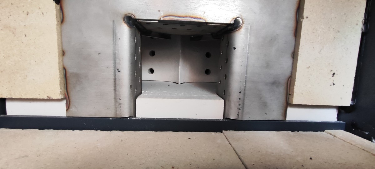

@piotrek1111 Możesz zmierzyć średnice otworów w tej blaszanej bramce? i wysokość/szerokość bramki?
Otwory w odlewie mają ok 11 km.
Czyli bramka ma 80cmkw. a otwory nie 11km tylko 11mm pewnie
@piotrek1111 chodzi o średnice otworów w tej metalowej bramce/metalowej blasze.
A na dole co to za materiał w tej bramce? Wygląda na płytę ceramiczną. Jak tak to ona ma właściwości izolacyjne nie akumulacyjne. Zaczyna coraz ładniej wyglądać ten mpm. Fajnie że do producenta mam 10 km to wpadnę tam pooglądać.😀

Widzę, że dali grubszą cegłę nad przegrodą. W moim jest cienka taka przez połowę i całkowicie się rozpadła po tym sezonie. Mam zamiar wsadzić tam nową andaluzytową na sznurze albo kawałek żeliwnej sztaby co myślicie o tym? Żeliwo sprawdzi się czy raczej cegła.
Otwory mają 5 mm
 A może taki sznur trochę grubszy od przelotu by na wcisk wszedł
https://sklep.vitcas.pl/sznur-do-izolacji-cieplnej-550-c-vitcas.html
Ceramika zastosowana przez mpm jest żadna andaluzyt da radość że spalania
Szkoda że takkie coś co wkładają nazywają ceramiką mogli by się pokusić o coś trwalszego bo ich tzw. ceramika wytrzymuje góra 6 miesięcy a później musisz poradzić sobie sam
@maronka  taki sznur się nie spali bo widzę że jest on do 550 stopni, wydaje mi się, że tam jest wyższa temperatura.
@bajek mógłbyś mi podlinkować jakieś dobre cegły analuzytowe. Jestem trochę nie orientuję się w temacie i oznaczeniach tych cegieł.

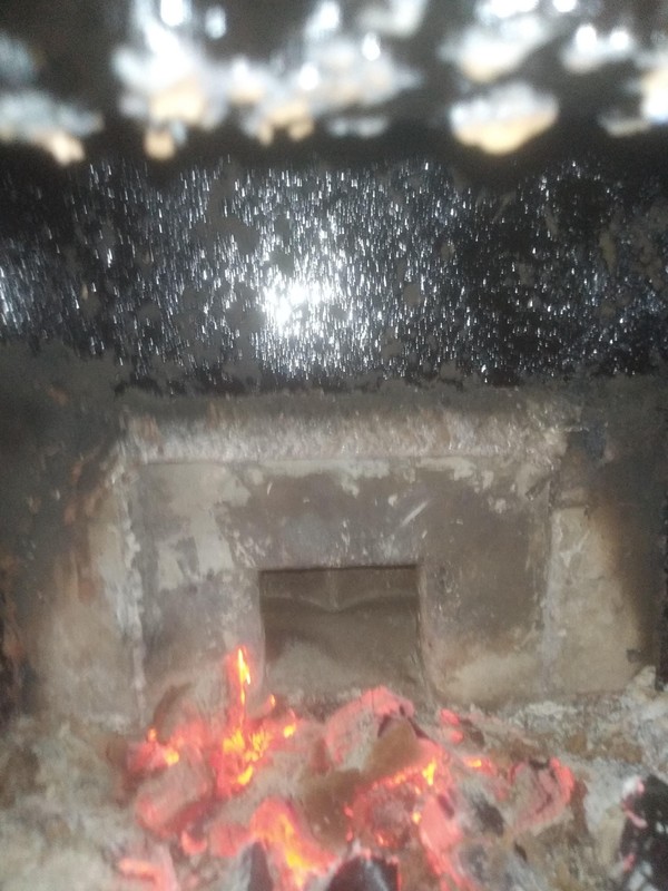

Sznur to ja u siebie miałem wsadzony. Nie spalił się ale stwardniał, zrobiła się szczelina i gaz uciekał IMG_20220406_164926_optimized.thumb.jpg.2a58b6f90167e65507979595c83d2b96.jpg
Cegły to wytrzymają element wirowy jest zagadką
Ja uszczelnianiem matą szklana a efekt był taki sam zrobiło się później twarde
U mnie niestety cegły nad przegrodą rozsypały się.
