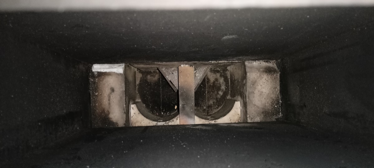

Wymieniłem u siebie element wirowy bo stary się rozsypał. Trzeba wyjac przegrodę zeby wymienić. Niby sobie luźno lata jak jest gorąca ale żeby ją wsadzić z powrotem to jest tragedia
Udało się ale musiałem rozpalić i dobrze tam rozgrzac.

U mnie trzeci sezon teraz będzie z mpm wood. Wyjmowałem ostatnio przegrodę i ogólnie jest ok. Nic się nie odksztalca, nie pęka, nie deformuje. Problem jest tylko w tym że się rozszerza pod wpływem temp. i jak się wsadzi oryginalny pasek z szamotu nad nią to pęka po jednym paleniu. Ceramika to szajs. Lekko czyms zawadzić i kawałek odpadnie albo sie pokruszy. Element wirowy jest zbrojony cienkimi drucikami bo jak mi się rozpadł to wystawały.
Zawsze tak będzie - wynika to z różnej rozszerzalności metalu i szamotu pod wpływem temperatury.
Uszczelnieniem przegrody powinien być sznur, a nie szamot - wtedy będzie lepiej.
Gdy wchodził ten kocioł na rynek byłem przekonany że stal w tym miejscu długo nie pożyje. Widać jednak że myliłem się, i odpowiednia stal+chłodzenie powietrzem robi dobrą robotę.

Żeby unieruchomić przegrodę wsadziłem teraz pasek szamotu nad elementem wirowym. Od strony przegrody pod spodem opiera się na kwadratowym kawałku szamotu postawionym na widocznym metalowym elemencie
Najwidoczniej za małą dylatację Pan zrobił.
Co do elementów eksploatacyjnych, elementy ceramiczne nie są odporne na uszkodzenia mechaniczne.

Nie wiem jaki temperatury uzyskujecie w palniku podczas certyfikowania ale to czego ja doświadczyłem spowodowało rozpad waszej ceramiki
Nie chcę się chwalić ale dzięki kolegom z forum patrząc na barwę płomienia oceniam że uzyskiwałem około 1200* na elemencie wirowym niestety wyrób jest za słaby żeby dźwignąć takie zakresy temperatur a szkoda bo ogólnie t fajny kocioł zwlasza z górnym zasypek którego też zaniechaliscie 😔😔😔
Ps. Nogi byście popracować nad powietrzem wtórnym nad jego kierunkiem bo to jest sporo do zrobienia
Popieram - górny zasyp jest najlepszą rzeczą w tym kotle.
Kocioł naszym zdaniem jest bardzo dobry , ale ceramika jest o tyłek rozbić... tu musicie poprawić swoj wyrób
- naprawdę nie mówię tego ze złości ale z tego powodu że co 2 lata musze albo docinać coś nowego z szamotu albo cudować z odlewaniem betonu, gdybym mógł  u was kupić coś poprawionego (ceramikę) to chętnie to zrobię - serio ale nie to co jest teraz......
