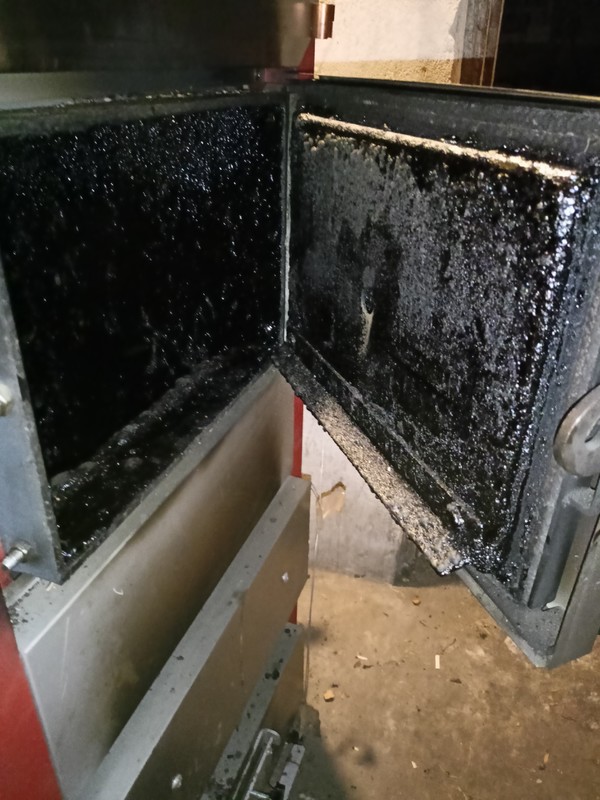

Mi jakoś ten boczny zasyp nie przeszkadza. Jakbym miał wybierać to wolałbym boczny, do takiego się przyzwyczaiłem. Pale samym drewnem, temp. spalin 170, wsad 3,5 h. Jest trochę smoły ale drzwiczki się nie kleją. Na dnie tylko jakoś mokro albo mi się wydaje. Nie wiem czy się tym przejmować IMG20220915202451.thumb.jpg.5b3bf6544c967b1b7f0e76360d53f6cb.jpg

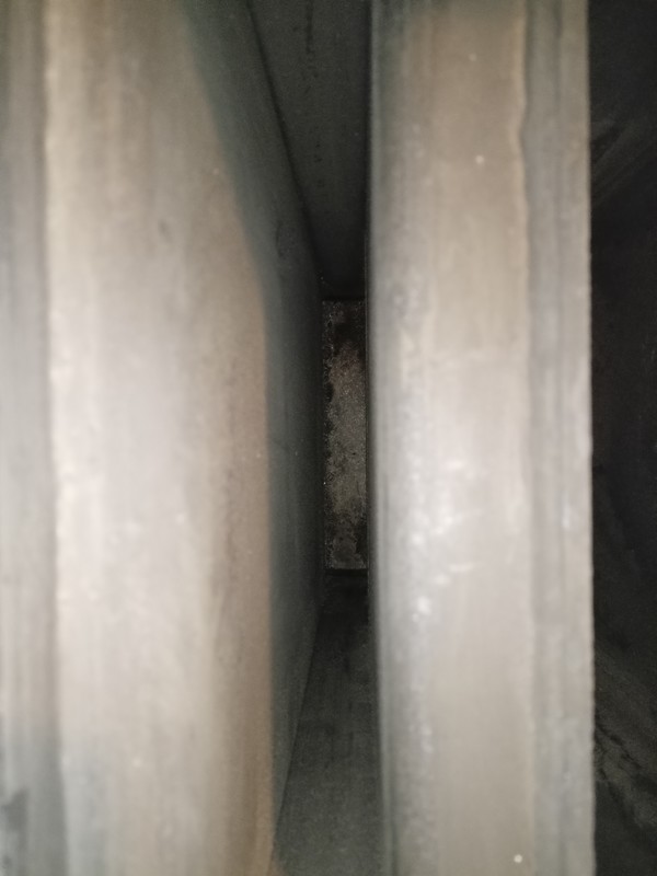

I jeszcze drzwiczki po wypaleniu się wsadu IMG20220917235544.thumb.jpg.c9aec7613df063c5c5d391ca74619f5a.jpg
