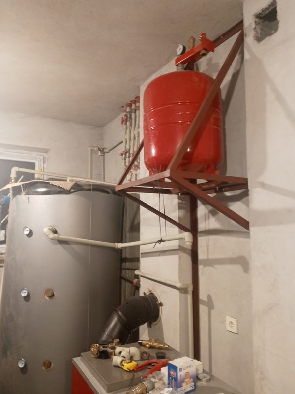

@sambor @Melwinek1 Woda się rozpręży o 4%, zgadza się a gdzie wtedy powietrze pomieścisz. Na to twoje prawie 700l dałbym 60l zbiornik przeponowy.  Dodatkowo zbiornik podwieś gdzieś wyżej. zawsze możesz wtedy zejść o 0,2 atm. z ciśnienia. na zbiorniku. Dodatkowo ustaw sobie powietrze 0,1 atm. na każdy metr od najwyższego grzejnika + 0,2at. Czyli np. jak masz 5m do najwyższego grzejnika to dajesz 0,5 + 0,2atm i tyle ustawiasz ciśnienie powietrza na zbiorniku. Oni to ładują do 1,5atm. musisz upuścić. Będziesz miał mniejsze skoki ciśnienia. Ja mam u siebie jakieś 1100l w instalacji i 80l ledwo starcza.  Lepiej dać więcej, ciśnienie nie będzie skakać.

tylko, że 24 już mam, przecież go nie wywalę 😉 więc wezmę drugi taki bo nie chciałbym stojącego, a 24 to jeszcze wiszący na belce. Plus te 8l w PC i 56l może starczy.
Mam to samo z całą instalacją. Mam wszystko pod jeden cal przecież nie wywalę 1500zł.

Zbiornik przeponowy mam podłączany tak jak w fotce poniżej. Uspawałem konstrukcje i podwiesiłem. Taki jeden to tak na styk na moja instalację. Grunt to ten zbiornik dobrze wyregulować. Defaultowo oni tam dają 1,5 -2atm. to jest stanowczo za dużo. Jak Ci do tych 56 litrów wpadnie 25 litrów wody to będziesz miał prawie 3atm. na instalacji a te MPMy powinny pracować do 1,5 atm. U mnie na starym piecu jak to wyregulowałem chodziło od 0,5 do 1,2. Wcześniej bez regulacji od 1,5 do do 2,8. Po co tak szarpać instalację.
Zwiększenie pojemności zbiornika przeponowego o 100% daje to że ciśnienia skaczą o 400% mniej. To nie idzie liniowo tylko wykładniczo. Podobnie w drugą stronę. Te twoje 56 litrów to tak na styk.

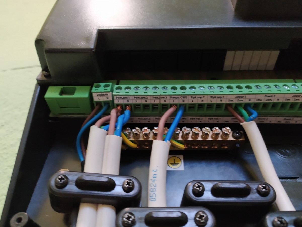

No i udało mi się dojść do przyczyny problemów z moim piecem i instalacją. Instalator zmostkował pompę obiegową przy kotle z tą przy zaworze 3D za buforem która już pchaja wodę na grzejniki. Na sterowniku ustawił załączanie tego układu na 35 stopni. Temperaturę bierze z wyjścia na piecu.  Tak to jest podłączone jak na obrazku poniżej.
Teraz moje pytanie jak to poprawnie podłączyć. Rozdzielić pompy i zrobić 2 obieg? Jeden kocioł - bufor drugi bufor - grzejniki? Jaką temperaturę ustawić na załączanie tych pomp i zaworu? Czy temperatura załączania pompy obiegowej między buforem a grzejnikami powinna być brana z bufora czy kotła? W ogóle mam wrażenie, że bufor w całym systemie sterowania CO został pominięty.

Tak. Musisz mieć dwa niezależne obiegi.
