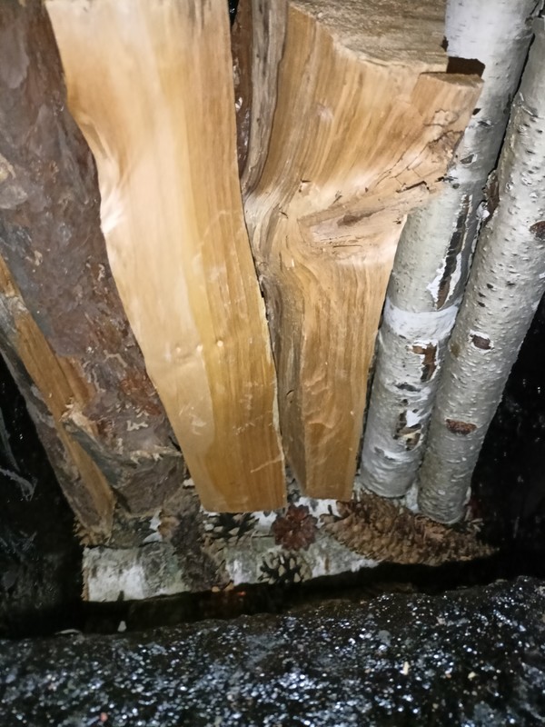

Co do rozpalania to u mnie bez problemu zero dymu. Pale zgodnie z poradami z forum rurka z kartonu. Piec załadowany na maxa i rozpala się aż miło. Mam wyciąg ale właściwie go nie używam do rozpalania. Co do dymienia przy podkładaniu u mnie jest to samo mimo, że pozamykane dopływy powietrza to i tak dymi. Nawet z tych drzwiczek do podkładania ta smoła się rozgrzewa i dymi. Cała kotłownia śmierdzi jak wędzarnia gorzej jak w moim starym kopciuchu.

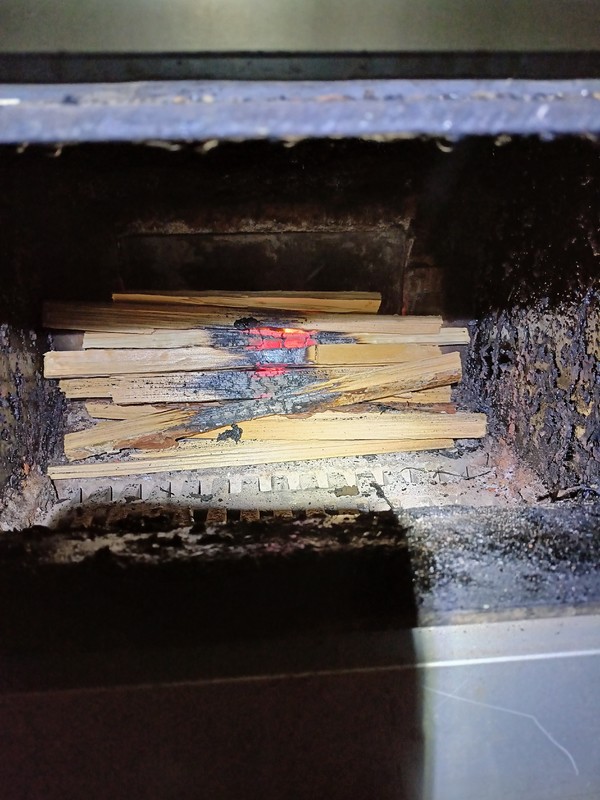

Ja u siebie rozpalam przy samym palniku, potem to obkładam i laduje spokojnie do pełna. Przy podpalaniu otwarte tylko środkowe drzwiczki, po podpaleniu zamykam, otwieram zasypowe, dokładam do pełna, zamykam i otwieram klapkę na miarkowniku

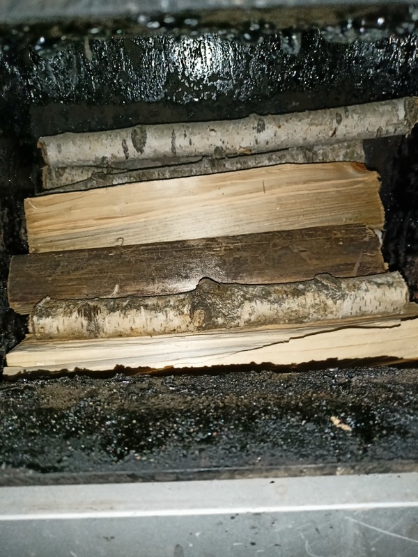

Wczoraj maiłem pierwsze palenie. Trochę na łapu capu podszedłem to tego rozpalania. Załadowałem cały piec i chciałem rozpalić standardowo. Na szczęście dmuchnąłem opalarką i załapało cug. Trochę się nadymiło. Z rozpalaniem dojdę do ładu, tylko z tym dokładaniem. Jak to robić żeby się nie dymiło. Będę chyba musiał taki okap zamontować nad piecem z silnym wyciągiem.
@arsakes Odnośnie tych ciśnień to się to reguluje ilością powietrza w zbiorniku przeponowym. Jaką pasz pojemność zbiorników przeponowych i ile wody w całym układzie? U mnie na ok 1200l wody mam zbiornik 80l i ciśnienie wczoraj z 0,7 przy 17stC skoczyło na 1,4atm. przy 85stC.
Ja u siebie nie podkładam. Wsad się pali 3-4 godz i mam nadzieję że jak rozpale wieczorem to już nie będzie takiej potrzeby. Żeby nie dymiło pewne trzeba poczekać aż sam żar zostanie, otworzyć krotki obieg, zamknąć klapkę na dole, delikatnie uchylić drzwiczki zasypowe, poczekać pół minuty i dopiero otworzyć. U mnie juz 3 h się pali, końca nie widać i nawet nie mam jak spróbować
Zrobiłem tak jak pisałem. Już niewiele zostało ale nie ma szans żeby dołożyć bez dużego dymienia. Musi się wypalić do końca
I to jest wada tego kotła. Powinien mieć taką klapę którą jak się przestawi zasysa od góry jak górniaki. Też tak będę robił. Jeden dobry wsad powinien starczyć na dobę. Palenie zacznie się dopiero w październiku pewnie, więc na miesiąc daje mu spokój. Teraz będę chciał jeszcze kupić zbiornik CWU i dołożyć do instalacji
@maffer @Robokop ja rozpalam tak jak przedstawił to na filmie jeden z forumowiczów https://youtu.be/60br-11sErE dla mnie najlepsza metoda nic nie dokładam nie otwieram itd. Wkładam rurkę z kartonu, piec do pełna ładuję zamykam wszystko jedynie środkowe drzwiczki otwarte, krótki obieg i rozpala się bez grama dymu w kotłowni. Jak już dobrze się pali to zamykam drzwiczki i miarkownik na odpowiednią temperaturę i spokój na 2-3 godziny. Drewno układam w poprzek tak jak na twoim drugim zdjęciu na wierzch zasypuję trochę trotami i ścinkami. Z tą temperaturą muszę poeksperymentować. Do jakiej temperatury udaję ci się rozbujać piec?
@Robokop Mam podobnie jak ty około 1200 l w układzie 2 zbiorniki przeponowe po 35l. U mnie z 0,5 przy około 20 stopniach skoczyło na 2,2 atm przy 70 stC. Wiem na pewno, że instalator źle wpiął 2 grzejniki i grzeją w odwrotną stronę zasilanie jest na powrocie. Ciekawe czy to może być przyczyną?
Jeśli chodzi o podkładanie ja zamykam wszystko uchylam delikatnie górne drzwiczki, czekam minutę może dłużej i delikatnie otwieram jak widzę, że dym wiruje to jeszcze czekam. gdy już dymu nie widać otwieram ale i tak się kurzy i tu nawet wyciąg nie pomaga bo dymi z tej smoły z drzwiczek i komory załadowczej.
