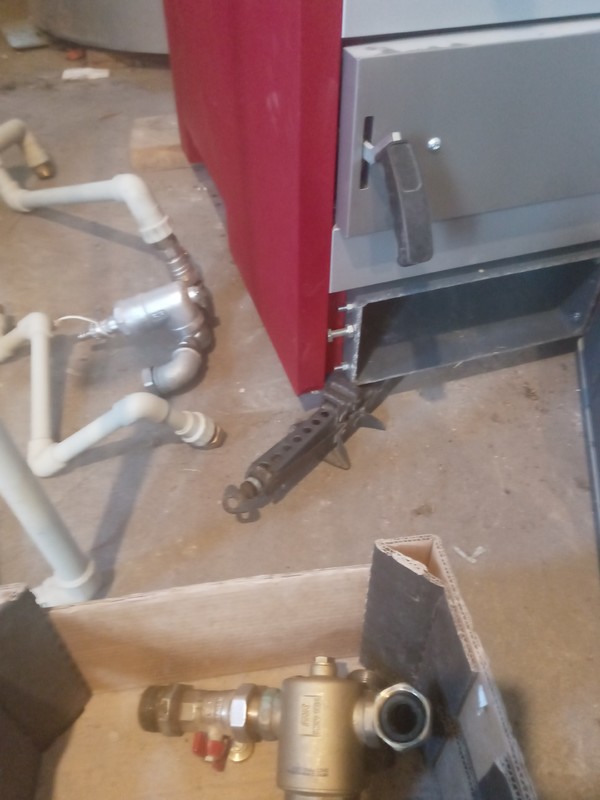

@Melwinek1 Ja sobie radziłem tak jak na fotce, z przodu łapałem za tą grubą blachę od wyczystki a z tyłu deska i za tą rurę wylotową. Potem na rurki go i szedł.
Siedzi. Teraz z lewej bufor, z prawej CWU. Ale jakbym mial jeszcze raz to robic to 2 lewarki bez rurek bo za duzo zakrętów. Z przodu bym wsadził deskę w popielnik i za nią łapał a z tyłu za rurkę, którą bym wkręcił w króciec spustowy.

Na dwóch lewarkach z kółkami to na pewno prościej. Ja miałem tylko taki jak na fotce wyżej.
Masz kwadratowe wejście do komina. Będzie zabawy.
