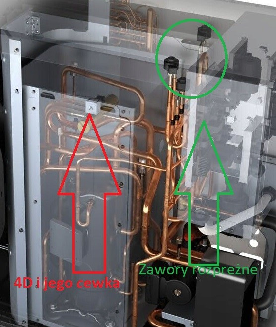

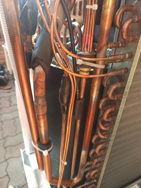

  8. Jeszcze nie wiem jaka jest przyczyna, ale wiem jaki skutek. Otwiera się nadmiernie EEV i prawie ustaje przemiana fazowa. wcześniej podejrzewałem otwarty EVA, ale podajesz, ze ma -16C, wiec jest zamknięty. Pogrzebne wykresy
