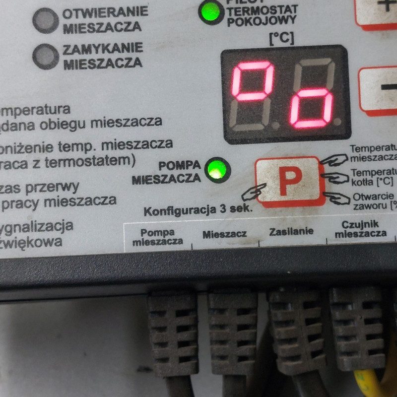

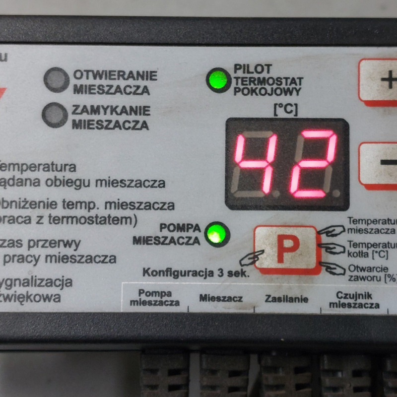

4 godziny temu, piotrek1111 napisał(a):
Też używam sterownik przeprogramowany Art zw +. Zastanawiam się czy dobrze pokazuje procentowe otwarcie zaworu. Jeśli woda w buforze ma np 55° a zadana jest 60° to pokazuje otwarcie 99% ,czyli nie miesza z powrotu tylko idzie z bufora. Nie powinno być na odwrót?
No jeżeli jeszcze nie osiągnęła zadanej to bedzie dodawać po parę procent co 10sec dając czas na reakcję czujnika na rurze zasilającej aż osiągnie, potem stopniowo zacznie odejmować otwierając tym samym zawór mieszacza z powrotu, również w krokach co parę sec aż się ustabilizuje i wmieści w histerezie.

Jak jest liczone % otwarcie?Czy to jest podawanie w ilu % otwarty jest powrót czy w ilu % zawór jest otwarty na wprost? W tym sterowniku wygląda, że podaje wprost.
Zawsze dla pozycji kolka na silniku.90°roboczych przeliczonych na 100% Jak ma sie to do przeplywow nie ma dla sterownikow znaczenia,utrzymuja temperatury.
Tak jest o.k.
Edytowane przez bercus
99% to 99% poboru gorącej wodu z bufora, zmyliłem Cię wcześniejszym postem, ale wtedy nie mialem na myśli wskazań sterownika😃sprawdź na sterowniku ustawienie czasu pełnego otwarcia zaworu, bodajże parametr cP w ustawieniach serwisowych masz zakres do 25sec. Musisz sprawdzić model siłownika i jego czas pelnego otwarcia i wprowadzić taki w art zw. On na początku po załączeniu zawsze robi kalibrację i wtedy sprawdź czy zdąża się calkowicie otwożyć w zadanym czasie.
U mnie diamont ma 14sec, i to w miarę się pokrywa w %

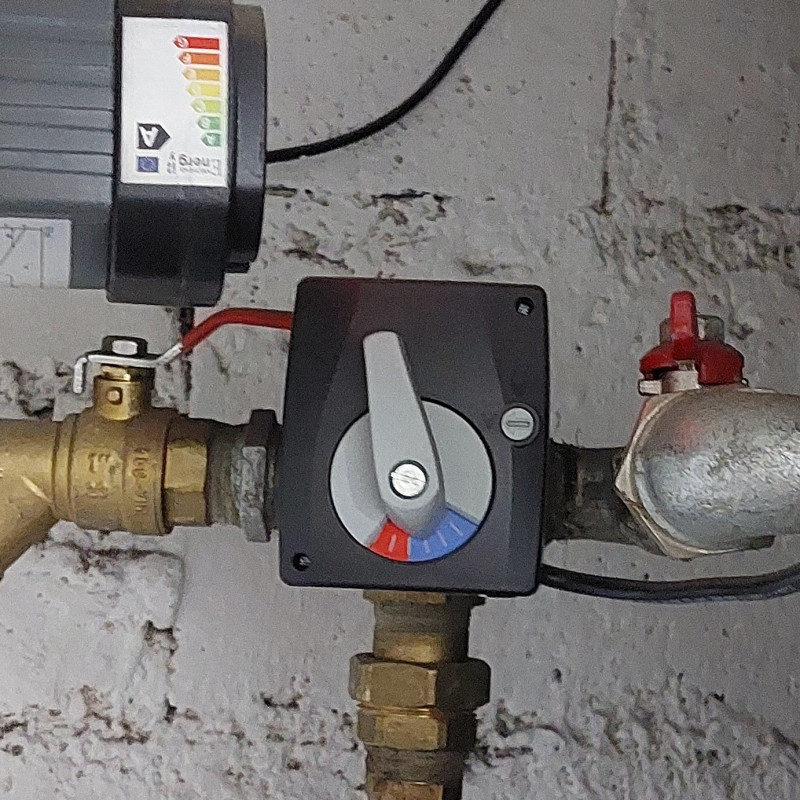

Mój siłownik Afriso ma czas otwarcia 120 sekund. Czyli ustawiam 12. Muszę się jeszcze pobawić ustawieniem kvs bo mój zawór 3d posiada regulację 4,5-12.
Tak w art zw jest mnożnik x10 czyli 12sec.
U mnie temp za zaworem 3d przeciąga się  o +-  3° od temp zadanej. Jak to wygląda u Was?
Jeżeli Ci to przeszkadza ustaw histerezę mniejszą w sterowniku mieszacza
