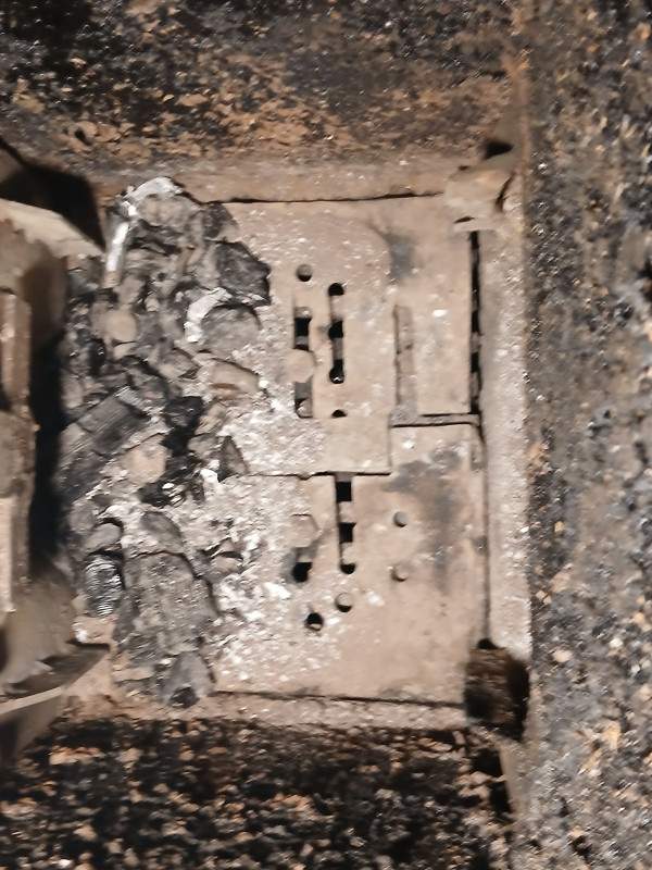

Do drewna to najlepiej wyłożyć cały ruszt szamotem, a pp puścić nad ruszt.
A jak odpopielać pewnie szufelką prosto z szamotek, a oryginalnie nic się nie robi 2 tygodnie ,funkcjonalność dużo lepsza ,ja w ogóle to bardzo lubię ten ruszt ,najbardziej przy węglu

Sezon grzewczy jeszcze trochę potrwa, więc w wolnej chwili spróbuję zamienić drzwiczki dolne z popielnikowymi, zakryć ruszt i zobaczymy co to zmieni.
a te drzwiczki nie różnią się?

Ale kolego ruszt nie podoba mi się przez pp tylko przez fajne opopielanie co najbardziej jest ważne przy węglu ale i też jak się kiepsko pali lub coś przywiesi ,przerusztowanie fajnie to niweluje bo i spalanie się poprawia i opał opada ,także ruszt ten daje fajną funkcjonalność którą cenię najbardziej i z tych samych powodów podaję pp dodatkowo środkowymi ,przeważnie na 1mm ale nie raz na miarkownik jak zależy mi na szybkim i bezproblemowym paleniu

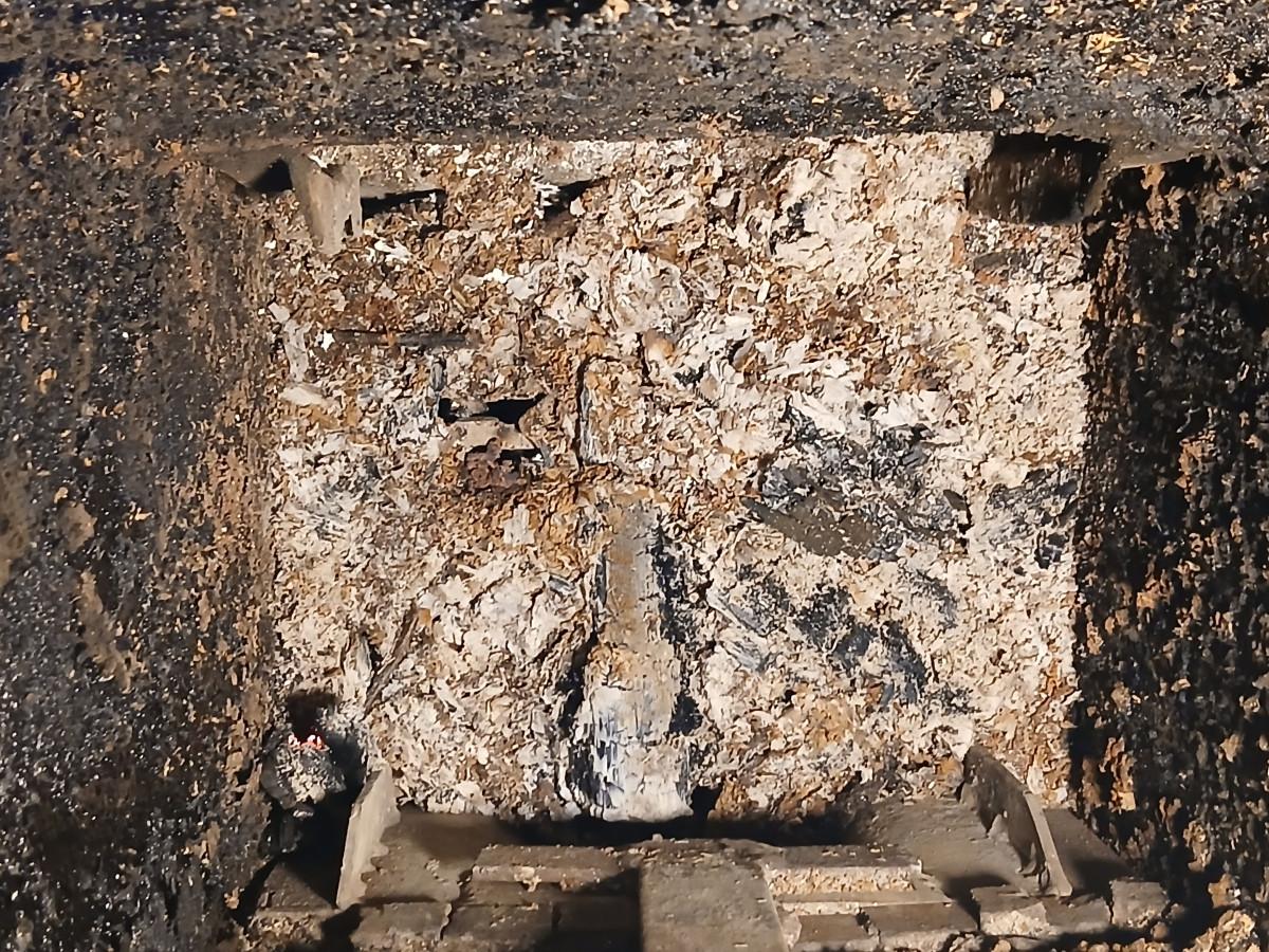

l20250329_095845.thumb.jpg.6c4b148a42a6771e027b503670c16791.jpg20250329_100116.thumb.jpg.ee32c01f7ca31f62f2d57e18753cfa1e.jpgWracam do palenia w pionie. Kol @maracztak wygląda komora załadowcza po porannym przepaleniu sosną 32cm w pionie. Na drugim widać ile zostało ,,węgielków". Na dziś koniec palenia. Ciepła woda już jest.

@AO49Komora jest sucha, na pewno nie śmierdzi tak jak moja, ale uważam, że nie masz dobrego zgazowania. W pionie są kominy pomiedzy polanami i tam grasują płomienie, następuje spalanie w komorze załadowczej i zamiast holzgazu do palnika idzie już sporo spalin i takie coś obniża temperaturę w palniku. Najlepiej jest, jak wszystko się zapala w palniku, a nie przed, czy za palnikiem.
Oczywiście zawsze trochę spalin w komorze będzie, nie tylko sam holzgaz, bo aby go wytworzyć musi być żar, temperatura.
Widzę też płetwy przyspawane do przegrody, przypomina mi to mój nietrafiony patent do odpychania polan od otworu, aby lepszy cug był na wilgotnym drewnie.
Edytowane przez szpenio
Kol @szpeniodzięki za uwagi. To nie są płetwy, tylko prowadnice od szamotek bocznych (3 podejścia) i za każdym razem pękały w połowie, koniec poddałem się. Rzeczywiście smrodu nie czuć po otwarciu. Wrócę jeszcze do palnika ceramicznego, może coś się zmieni z dopalaniem.
