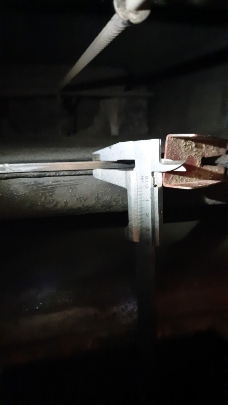

Kuźwa 😀 mój ma 6mm ścianki wewnętrznej, sprawdzałem w kilku miejscach, więc nie poddawajcie w wątpliwość.
A tak przy okazji pytanie do inżynierów, czym sprawdzić grubość ścianki kotła ile przerdzewiał ? Chodzi mi o jakiś łatwodostępny przyrząd, taki jak na przykład miernik grubości lakieru.

Chciałbym wrócić do awarii opisanej przez kolegę @Daćko. Postanowiłem sprawdzić, jak opisane przez niego miejsce awarii wygląda u mnie po prawie trzech sezonach palenia. Najpierw wskazanie na schemacie (foto 1) opisywanego miejsca awarii, a potem moje foty po oczyszczeniu smoły rotacyjną szczotką z drutu mosiężnego oraz filmik po częściowym oczyszczeniu krawędzi zagięcia blachy.
Na zdjęciach nie widać dużych ubytków blachy pod wpływem korozji, widoczne jest wybrzuszenie powstałe od przetopu na łączeniu płaszcza zewnętrznego z zagiętą blachą wnętrza komory załadowczej.
Trochę niepokoi dziwna rysa, pokazana z kilku ujęć, nie wygląda mi to na efekt przetopu mimo, że idzie po linii spawu, nie jest to też pęknięcie, wygląda jakby to był głęboki ślad rysika po trasowaniu.
Ciekawi mnie jak by wyglądało miejsce awarii opisane przez kolegę @Daćko ,oczyszczone tak, jak w moim kotle.
Dodam jeszcze, że grubość blachy wewnętrznej u mnie wynosi 6mm, a obszar objęty na zdjęciach  szerzej suwmiarką, to część krawędzi drzwiczek bez wody, czyli ta ramka na zewnątrz.
Możesz spać spokojnie. Ta dziwna rysa to moim zdaniem po gięciu na prasie pozostała i znikomą ilość materiału Ci zjadło na dzień dzisiejszy. Zobacz na zdjęcie. Pryzmy w prasach krawędziowych muszą znaczyć bo to grube blachy i naciski potężne idą w tony.

@mmat13 myślę, że Twój komentarz, a szczególnie zdjęcie wyjaśnia wszystko w sprawie mojej rysy.
I ta rysa Kol @szpenio pokazuje, że po kilku sezonach nie ubyło nic materiału, nie mówiąc już o tym, żeby była tam rdza. To wszystko dzięki Kol @mmat13 .
Obie te rysy wyglądają zupełnie inaczej.
Bez sekcji zwłok można tylko gdybać co tam i jak tam jest.
Kociołek jak na swoje wymiary jest dość ciężki, raczej cały zrobiony z 6mm, dokładniej trzeba by pomierzyć  ile m2 blachy jest i obliczyć to wagowo, ten ślad na stówe jest po tłoczni.

Próba zamieszczenia filmu nie powiodła się gdzie widać w jaki sposób cieknie woda  ,ze zdjęcia trudno jest się dopatrzyć ,blacha w całej konstrukcji wygląda na 6 mm dlatego też tyle waży .Takich przypadków dużej korozji blachy  na szczęście było tylko dwa w obu przypadkach do drewna  była domieszka trocin z pewnością suchych ,można tym tłumaczyć nieprawidłowe użytkowanie .Dopóki takich awarii nie będzie więcej zgłoszonych to nie martwcie się na wyrost jedynie delikatnie ostukujcie boczne ścianki dźwięk podpowie wszystko a jak przyłożycie coś prostego do blachy i będzie dołek to zapewniam że to nie w kląknięcie tylko zużyta blacha .

A czy dałbyś radę oczyścić to miejsce na przykład taką małą szczotką rotacyjną na wiertarkę/wkrętarkę ? Albo inne miejsce na ściance bocznej bardzo cienkiej podobno. W tak krótkim czasie bardzo dużo blachy ubyło, coś nie tak było z paliwem, albo z blachą. A w tym drugim skorodowanym kotle kolegi taki sam opał był ? Jeśli naprawdę obaj nie macie sobie nic do zarzucenia odnośnie sposobu palenia i opału, to warto by było wyciąć kilka fragmentów blachy wymiennika i spróbować przebadać je spektrometrem pod kątem składu. Trzeba by szukać nieoficjalnych kanałów do tego urządzenia, żeby nie generować kosztów. Ktoś tu zawinił i warto byłoby wyjaśnić dla dobra innych użytkowników kotłów zgazowujących nie koniecznie tej firmy.
