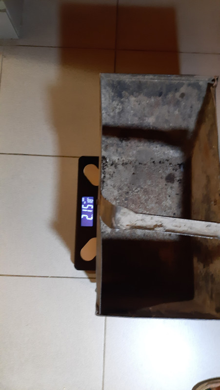

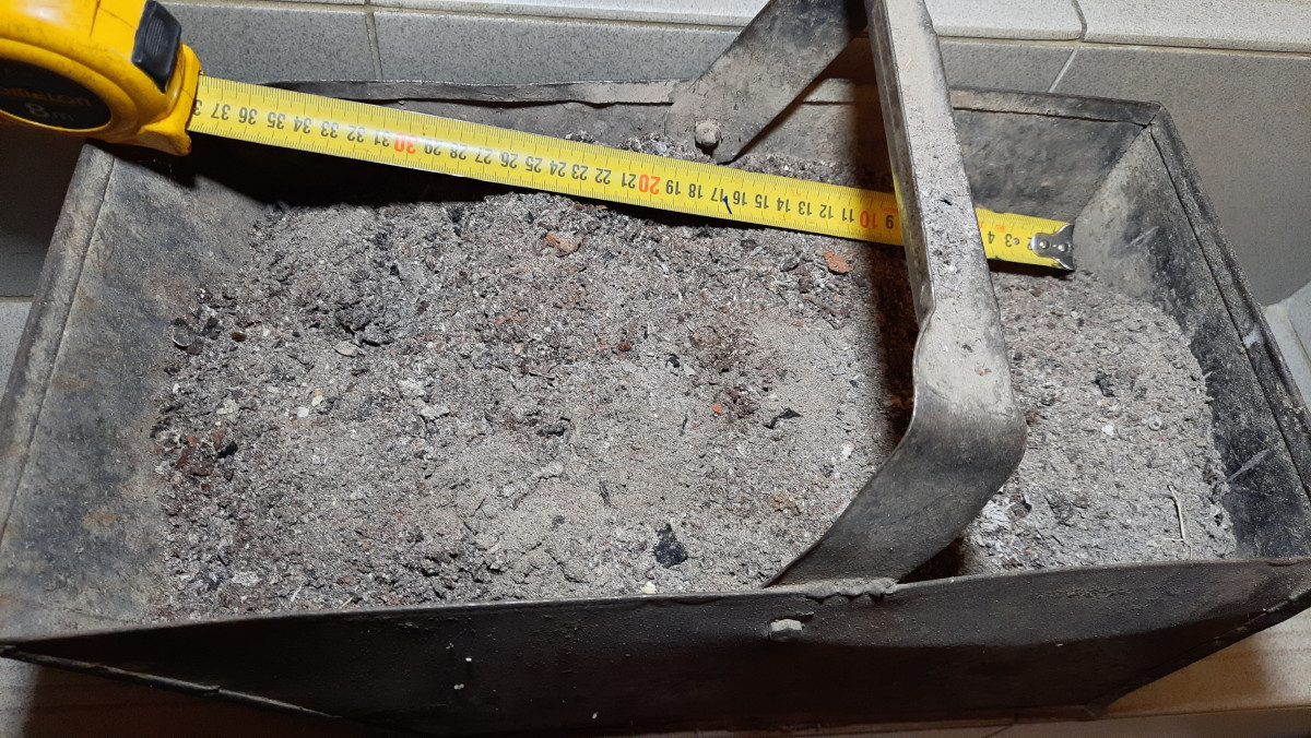

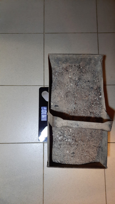

No to kurcze znowu przeróbki 😀. Palę w DS18WOOD przeważnie raz na dobę, jeden załadunek suchego buka, popiół wynoszę raz na około dwa tygodnie. Stara węglarka o poj. około 10 litrów zawiera, jak widać na foto, prawie 2,5 kg popiołu... nie wiem, czy dużo to, czy mało. Myślicie, że można z tego jeszcze coś wycisnąć? I czy jest sens zagracać palenisko cegłami, żeby jeszcze mniej tego popiołu było ?
Nie chciałbym już za bardzo kombinować, bo po zmianie drewna z niedosuszonego dęba na suchego buka, wreszcie jestem zadowolony ze spalania, pali się stabilnie bez zawieszania, opału mniej idzie i wymiennik czystszy, ale nie czysty 😀, bo jak nawet jest pokryty jasnym nalotem, to po przejechaniu palcem czarny jest ślad i palec . Ale mam jeszcze coś na sumieniu, rozpalanie na szybko palnikiem dekarskim i niezbyt szczelna, jeszcze nie zlikwidowana zasuwa oddymiająca Szpenia 😀.
Sezon grzewczy jeszcze trochę potrwa, więc w wolnej chwili spróbuję zamienić drzwiczki dolne z popielnikowymi, zakryć ruszt i zobaczymy co to zmieni.

Według moich obserwacji ilość popiołu zależy od gatunku i % wilg. drewna, najgorzej wypada dąb bo ma dużo kory, a z kory wiecej popiołu, pozatym smoli, klei się i na dodatek siedzą w nim te komunistyczne robale.
