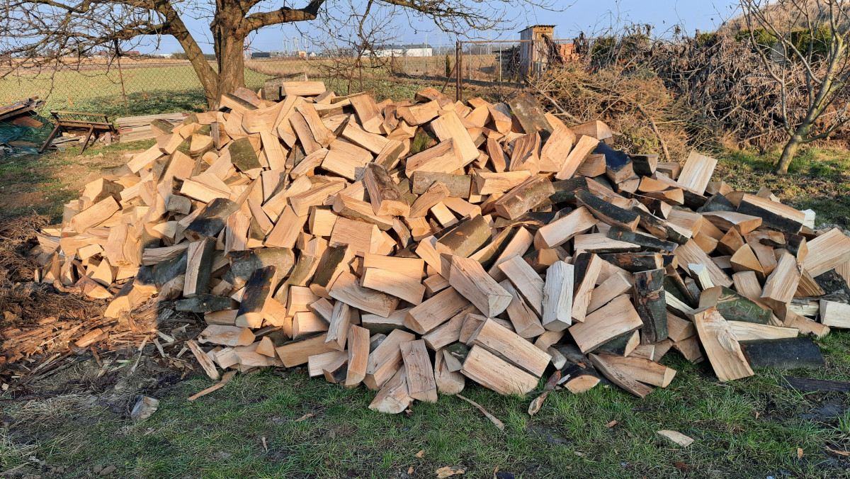

A teraz inna rewelacja, dzięki olx udało mi się znaleźć chętnego, który nieodpłatnie zabierze z działki hałdę zaschniętego świerka i drugie tyle nowego po wycince. Jest głód drewna na rynku, telefon dosłownie gorący się robił i po godzinie musiałem zamknąć ogłoszenie. Świeża dostawa czeka już w kolejce do sezonowania, trzeba to tylko jeszcze siekierką rozdrobnić co najmniej na pół
