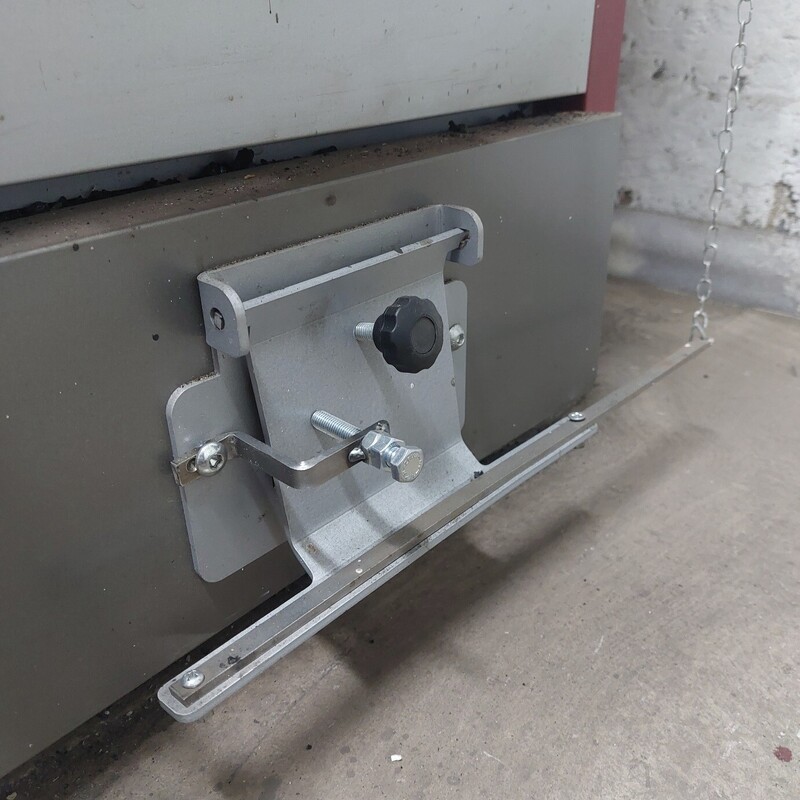

Kol @szpeniojuż problem stałej szczeliny się rozwiązał. Poprostu dwie nakretki 8 skontrowalem na pokretle ustalając szczelinę i teraz mogę wykręcić i zamknąć klapkę a później wkręcić do oporu. Proste i funkcjonalne.

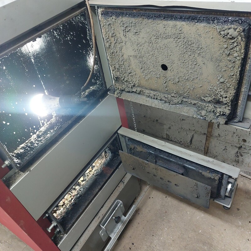

A dzisiaj foty z próby palenia rocznym bukiem. Okazuje się, że niestety wilgotność takiego opału nie jest jednorodna i trzeba by stać z wilgotnościomierzem i każdą szczapę rozłupywać i wbijać przyrząd (gdybym taki miał). Najbezpieczniej więc jest, gdy drewno sobie poleży dwa lata w odpowiednich warunkach. Wtedy doschnie równomiernie.
Na próbę wrzuciłem kilka taczek buka do kotłowni,  żeby dosychał. Widocznie przez dwa pierwsze dni trafił mi się bardziej suchy, bo smoły nie było i wymiennik zaczął pokrywać się  białym nalotem.
Wczoraj i dzisiaj przy tych samych ustawieniach normalnie smoła zalała kocioł I puszczał dymka z komina, czego na suchym drewnie nigdy nie było. Na tym rocznym też pali się normalnie, płynnie  bez zawieszania, temperatury też tak jak zwykle. Z buforem mógłbym bardziej dać w palnik, a tak niestety mam smołę  aż w popielniku. Zrobiłem stojak nad czopuchem i będę dosuszał, bo nie chce mi się z powrotem wynosić z kotłowni.
No ładna smoła jak lakier ale wkurzałyby mnie te osmolone drzwi ,u mnie w górnym po wypaleniu suchutkie i nic nie capi

 Ta smoła to jak lustro odbija
Może Ci się przyda, mimo że unister duo ma regulowane podnoszenie klapki, to jest to mało powtarzalne, ja dałem taki patencik plus dluższa miękka sprężynka i jest wciąż tak samo dodatkowo można dokładnie wyregulować a tą ori śrubę wykorzystać do zmniejszenia pp po osiągnięciu żądanej temp.

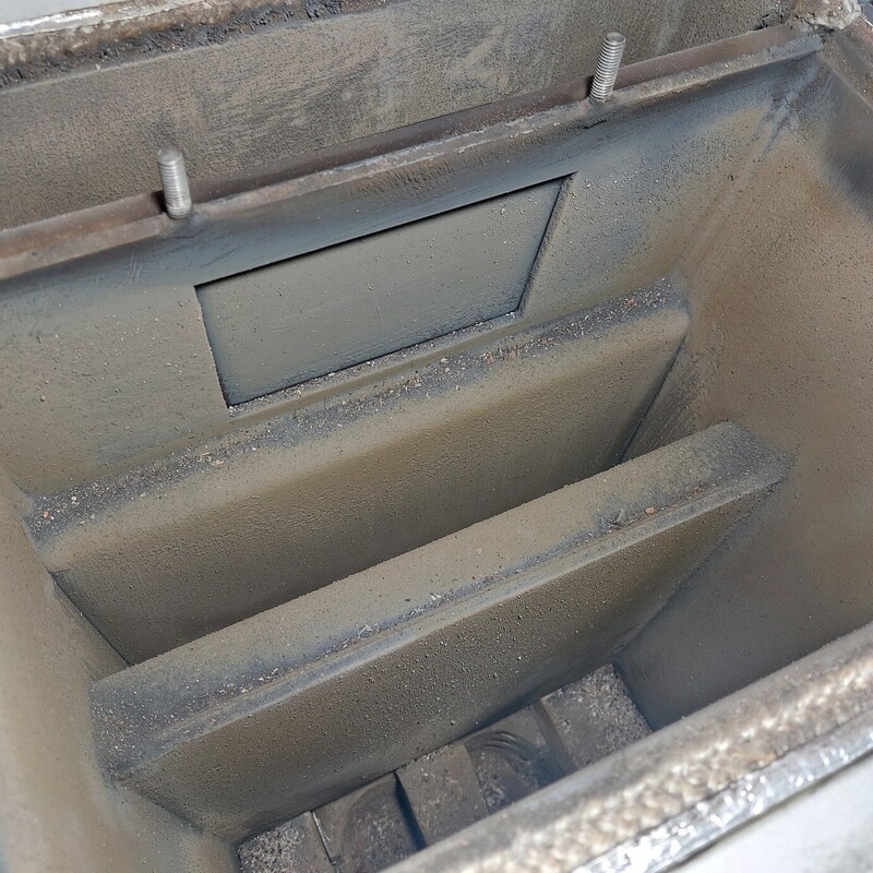

Druga sprawa, krytykowaliście mój wymiennik (no i dobrze) a nikt z Was oprócz kol. @Piecuch19nie dostrzegł że mam przekrzywiony element wirowy i prawa strona wsadu intensywniej się paliła i powodowało to zakłócenia procesu, niżej zdjęcie po wyczyszczeniu widać jest smoła na wymienniku błędy początków z mpm jest to cieniutka warstewka jak po malowaniu czarną farbą,ale noe mogę się tego pozbyć, no i drugie zdjęcie po paru paleniach, chyba jest lepiej, taki kolor zostawia grab.
No i tak wyglądają drzwiczki

U mnie jest puszczane trochę pp przez dorobioną klapkę i jak widzisz tego problemu nie ma,drzwiczki suche z czasem nazbiera się suchych odchodzących wiórków które same odpadają.

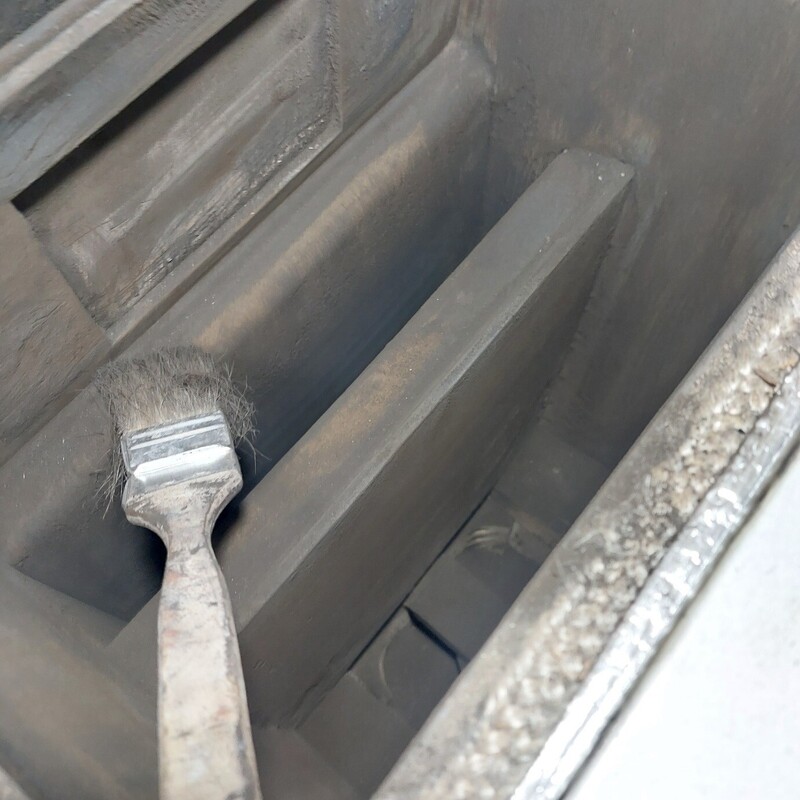

@Jaco123 ten trudno usuwalny nagar to raczej nie smoła, a spieczona sadza. Jak była na wymienniku, tak nadal jest, to widać gołym okiem. To nie jest takie proste, żeby uzyskać spalanie bez produkcji sadzy. Niepełnego spalania w tym kotle nie naprawisz przekręcając kształtkę wirową, ani dodając szczelinę pw z popielnika, sedno jest gdzie indziej.

O zdjęciach jak kolegów mogę pomarzyć, trzeba szczotką skrobać...
