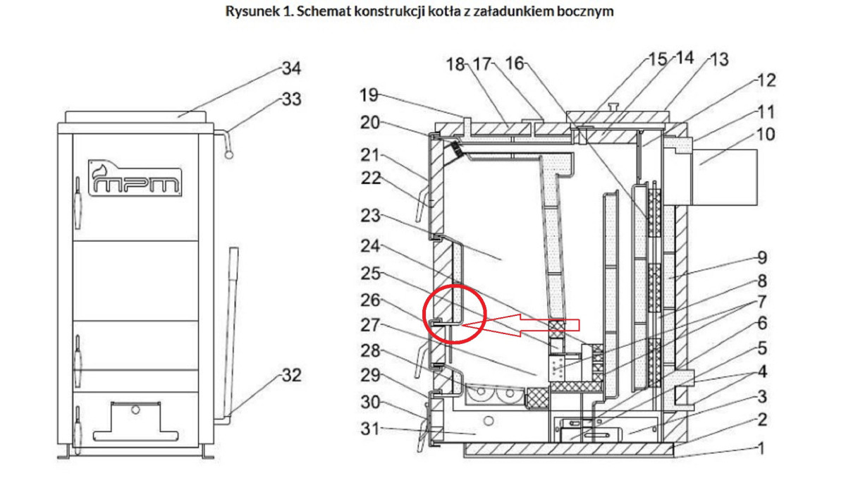

Kol @Daćko po pierwsze, jaki to MPM z górnym zasypem,( bo w stopce masz kominek) i z którego roku, miesiąca. Ja mam 14  z 03 2022 i nic jak na razie nie zaobserwowałem. Jeżeli coś takiego występuje to bym dokładnie zlokalizował . Wystarczy szkolna kreda po uprzednim oczyszczeniu z syfu. Takie stwierdzenie ze gdzieś cieknie ( u kolegi też) jest mało precyzyjne i jak do tej pory to pierwszy przypadek (a temat wałkowany jest od paru lat). Wprawdzie jest to możliwe i może warto się temu przyjrzeć.
@AO49Awaria dotyczy  nie w moim domu jednak sam, przywoziłem kocioł od producenta ,  wyciek był tak duży że było widać 2 cm klamki z dolnych drzwiczek (kotłownia zalana z 10 cm) ,jak się zakończy ta historia napiszę może zmianą kotła na inny model taki łatwiejszy w obsłudze dla starszej osoby.
Trochę za dużo wody w kotłowni jak na wyciek z kotła.
Czy to czasem nie zbiornik CWU ? ( plastikowy korek od anody lub grzałki).
Kol @Daćko po pierwsze zakręcić wszystkie dopływy wody do CO i CWU  sprawdzić najwyżej zawieszony grzejnik ( wykręcić odpowietrznik) jak poleci woda to będzie znak ze CO jest szczelne. A wtedy to może być CWU jak sugeruje Kol @Piecuch19. Miałem kiedyś podobną sytuację z CWU a właściwie z grzałką, która zaczęła przeciekać przez przejście elementu grzejnego przez obudowę, nie był to duży wyciek i byłem w domu.  Drugie zdarzenie to po 35 latach ocynkowany bojler CWU przerdzewiał i ciekło spod izolacji tez bylem w domu i powodzi nie było, ale bojler do wymiany . Koledze pękł na spawie wzdłuż. Przypadków z CWU jest wiele. Nie można też wykluczyć ze to MPM.

No to wiadomo gdzie szukać, największe powierzchnie z kotwami wzmacniającymi są w komorze załadowczej i pewnie któraś kotwa (element łączący/spinający ścianki wewnętrzne z zewnętrznymi, aby nie puchły/wybrzuszały się za bardzo pod wpływem ciśnienia) była słabo wspawana i wyrwało dziurę.
Może pękło gdzie indziej, na przykład były mrozy i spawacz przywiózł zaczęty korpus z dworu/pola i od razu zaczął spawać albo po prostu nie przetopił dobrze na jakimś odcinku... możliwości jest tyle,  że aż strach pomyśleć. Mam nadzieję, że mojego kotła to nie dotyczy.

Tak, muszą być, bo tak duży płaszcz zewnętrzny by puchł jak balon. Teraz taka technika, że może być elegancko wykończone, że ciężko zauważyć. Nie pamiętam dokładnie jak ja to robiłem spawając 30 lat temu swojego kopciucha, ale do wewnętrznego płaszcza spawałem kotwę normalnie bez otworu i wtedy nic nie widać z drugiej strony, a w zewnętrznym płaszczu robiłem otwory na przeciwko kotwy i potem zaspawywałem.

Panowie sprawa się wyjaśniła ,przeciek wystąpił nad drzwiczkami nad rusztem w miejscu zagięcia prasą ,był serwis z MPM popatrzył ostukał boczne ścianki bibułki lepiej nie stukać żeby nie przebić ,protokół brzmi brak możliwości naprawy chemiczna korozja  brak ochrony powrotu ,zaznaczam że ochrona powrotu była mechaniczna regulowana według wskazania termometru na powrocie niestety takowej nie uznają ,rozstaliśmy się że na drugi dzień dostanę informację czy coś firma uzna jednocześnie dostałem propozycję na wood lub caldo .Następnego dnia nie mogąc się doczekać żadnej informacji po południu dzwoniąc dowiedziałem się że nie uznano żadnej reklamacji natomiast czekają na decyzję który typ kotła przygotować, niestety zrezygnowałem z dalszej współpracy obawiając się że kolejny raz pójdzie coś nie tak i kolejna kasa wyrzucona zaznaczam że kocioł pracował z buforem trzy i pół roku przeliczając przez wartość to amortyzacja była bardzo kosztowna ,poprzedni kocioł rzemieślnik pracował około szesnaście lat i dalej by pewnie służył ale montując bufor należało zmienić kocioł. MPM sam w sobie niezależnie od modelu jest dobrym kotłem ma duży wymiennik oszczędny w opale niestety ten(pechowy) egzemplarz idzie na złom .
To nieciekawa wiadomość. Widać firmie już nie zależy na dobrej opinii, skoro przeciek wystąpił na zgięciu, to znaczy, że zastosowano nieodpowiedni materiał, mało plastyczny. Tłumaczenie też bardzo kuriozalne, bo w tym miejscu przecież nie występuje najwyższa temperatura.

cyt."Panowie problem z MPM z górnym zasypem po trzech sezonach cieknie z komory załadowczej jeszcze nie zlokalizowałem przyczyny może pęknięcie na spawie lub przepalona blacha bo mi wygląda na bardzo cienką ,czy mieliście takie przypadki co zrobić czy warto zgłaszać reklamację o remoncie czy spawaniu nie myślę bo poprawa na bardzo krótko ,kolega też kupił taki sam egzemplarz pół roku później i taki sam problem może jakaś dostawa blachy kiepska ?"
Jaka bibuła ? I jak blacha z wyglądu może być bardzo cienka, skoro możesz wziąć suwmiarkę i dokładnie zmierzyć, bo miejsce, o którym piszesz jest wykonane tak, że blacha od wewnątrz jest wygięta i wychodzi na zewnątrz w postaci krawędzi otworu drzwiczek, do tej krawędzi przylega sznur po zamknięciu drzwiczek.
Kolejna sprawa, nie znam lepszego miejsca na naprawę, niż to opisane, pomijam zupełnie płaszcz zewnętrzny, bo to już bajka. Nie zgodzę się, że naprawa w tym miejscu "na bardzo krótko", trzeba tylko dokładnie obejrzeć miejsce awarii i właściwe kroki podjąć.
Po trzech sezonach, nawet zwykła blacha grubości 5mm nie może być na większej powierzchni bibułą, może skorodować maksimum 0,4mm na rok. I nie pisze do Was internetowy teoretyk, tylko ktoś, kto ćwierć wieku temu wyspawał dla siebie kopciucha ze zwykłej blachy i ten kopciuch bez ochrony powrotu wytrzymał ponad dwadzieścia lat.
Dlatego prośba, opisujcie problem precyzyjnie, dajcie jakieś zdjęcia, bo inaczej ta dyskusja nie ma sensu.
O tym miejscu rozmawiamy ?
To jest akurat zdjęcie z załadunkiem bocznym, ale załadunek górny w tym miejscu jest wykonany tak samo
