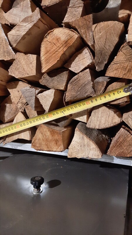

Sprawdziłem to, wszystko zależy od rozdrobnienia i suchości opału. Ja ładując taki opał jak na foto jestem w stanie prawie zagotować kocioł po pół godzinie, gdybym nie załączył pompki i wcześniej nie domknął klapki PP w popielniku na przysłowiową zapałkę. Powrót, zgoda, bardzo wolno rośnie, niektórzy mogą się obawiać, że kocioł im przerdzewieje, ale ja to też sprawdziłem, samoróbka z blachy 4mm wytrzymała 25 lat na grawitacji.

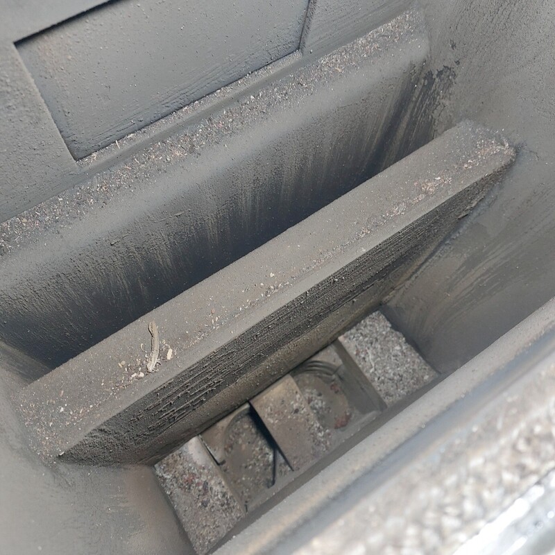

1 godzinę temu, Jaco123 napisał(a):
Kolejny pełen wypał wsadu
Smoly nie ma ale sadzy troche jest. Gorsze i lepsze kotly (spalanie) na tym forum juz “widzialem”.

2 godziny temu, AO49 napisał(a):
Kol @szpenio byłem załadwać kociolek i wrócił problem z ,,szczeliną na zapałkę". Podczas przegarniania, rusztowania żaru a następnie podkładania mimo otwarcia krótkiego obiegu gazy idą nie przez bramkę  a idą do góry i na kotłownię. Nie chcę ciągle ustawiać szczeliny i muszę znaleźć patent na ten problem. Może Ty masz proste rozwiązanie.
Chyba nie o tej szczelinie rozmawiamy, bo przecież do otwarcia górnej klapy załadunkowej i tak klapka w popielniku i popielnik muszą być zamknięte. To jaki wpływ ma wcześniejsza wielkość uchylenia klapki na to, że dym nie chce do bramki uciekać. Może zapomniałeś RCK zablokować i się otworzył robiąc konkurencję? Najpewniej,  to przyducha i mroźne powietrze pcha się kominem. Bez wentylatora ciężko się grzebie w żarze w takich sytuacjach. Ja mam na tę przyduchę sposób, nie otwieram drzwiczek załadowczych, tylko przez małe drzwiczki wrzucam kilka drewienek i pcham dym ziejącym palnikiem dekarskim  prosto w dziurę, a to 4kW mocy i komin momentalnie odzyskuje ciąg.
Widzisz, tak to jest z forumowymi poradami, to co u jednego się sprawdza, u drugiego robi problemy. Szczelina może się u Ciebie nie sprawdzić, bo ustawiasz drewno pionowo i nawet przy dodawaniu powietrza pierwotnego środkowymi drzwiczkami te kłody nie będą równo osiadać, cienka się wypali, a grubsza będzie stać i stać aż żaru zabraknie. Ja już nie eksperymentuję z opałem, stosuję tylko jeden wymiar ok.30 cm układam w poprzek ściśle i jak jest suchy, to kocioł jedzie jak automat. Jak nie możesz tak palić, bo długości nie pasują,  to niestety musisz sam jakąś metodę opracować. Jak czytasz na forum, to ludzie po kilku eksperymentach brykietem palą, zrębką, trocinami, kanapki robią, ważne, żeby się za bardzo nie sugerować tym, co tu inni piszą, bo nie każdy ma warunki do konkretnego stylu palenia.

4 godziny temu, Jaco123 napisał(a):
Kolejny pełen wypał wsadu.
OK , ale musisz przejechać palcem po ściance przed pstryknięcien, żebyśmy mieli pewność, że to nie farba 😜
Kol @szpenio dzięki za porady. Problem z dymieniem jest trochę złożony. Może żeczywiście to moje gapiostwo z RCK przestawiłem go na 25 i nie zwracałem uwagi na to czy się otworzył,  po drugie zostało parę drobnych nie dopałów i pewnie to była przyczyną. Tego dymu też tylko mgiełka, tym razem wrzuciłem trochę papieru i pociągnęło. Opał układam na płasko bo boczne szamty popękały i jest luz a na resztki żaru trochę drzazgi i drobnicy i chuczy że aż miło. Ostatni wsad zasypuję trociną i rano tylko trochę żaru.
6 godzin temu, szpenio napisał(a):
@AO49 Jeśli chcesz na poważnie spróbować innego stylu palenia, to jeśli masz pasek szamotki przed bramką musisz wyrzucić blachę z rusztu, przygotować opał odpowiedniej długości, tak żeby po ułożeniu w poprzek komory był luz po bokach 2÷3 cm i starannie, ściśle ułożyć, pamiętając, żeby na spód dać trochę cieńsze, potem wyżej przeplatać, grubszym, a na górę może pójść więcej grubego. No i kocioł musi solidnie wystartować, trochę trzeba potrzymać  popielnik otwarty i klapkę krótkiego obiegu też, RCK oczywiście zablokowany bo ciąg musi być na maksa, klapki od powietrza wtórnego wszystkie rozwalone też na maksa, no i wcześniej otwory w palniku trzeba sprawdzać i el. wirowym czy wszystkie drożne. Jeśli po kilkunastu minutach nie możesz zamknąć klapy krótkiego obiegu, a po pół godzinie zamknąć popielnika, bo kocioł gaśnie, to naprawdę coś jest nie halo i trzeba szukać. Ale jeśli wszystko pójdzie ok, będzie się ładnie palić, ale po dwóch godzinach nawet przy szczelinie na grubość zapałki będzie sauna  w domu, to niestety miarkownik i duszenie kotła, problemy z dymieniem z komina, zawieszaniem, wstawaniem po przygaszeniu itp. Jak kocioł jest za duży, to bez bufora będziesz się męczył.
Po prawej przy palniku widać że chyba jest nieszczelność pomiędzy cegłą boczną a ścianką, i ciągnie zimne z tunelu pw, ok po tygodniu bez przestawiania i grzebania zrobię fotkę z krechą palcową😀
