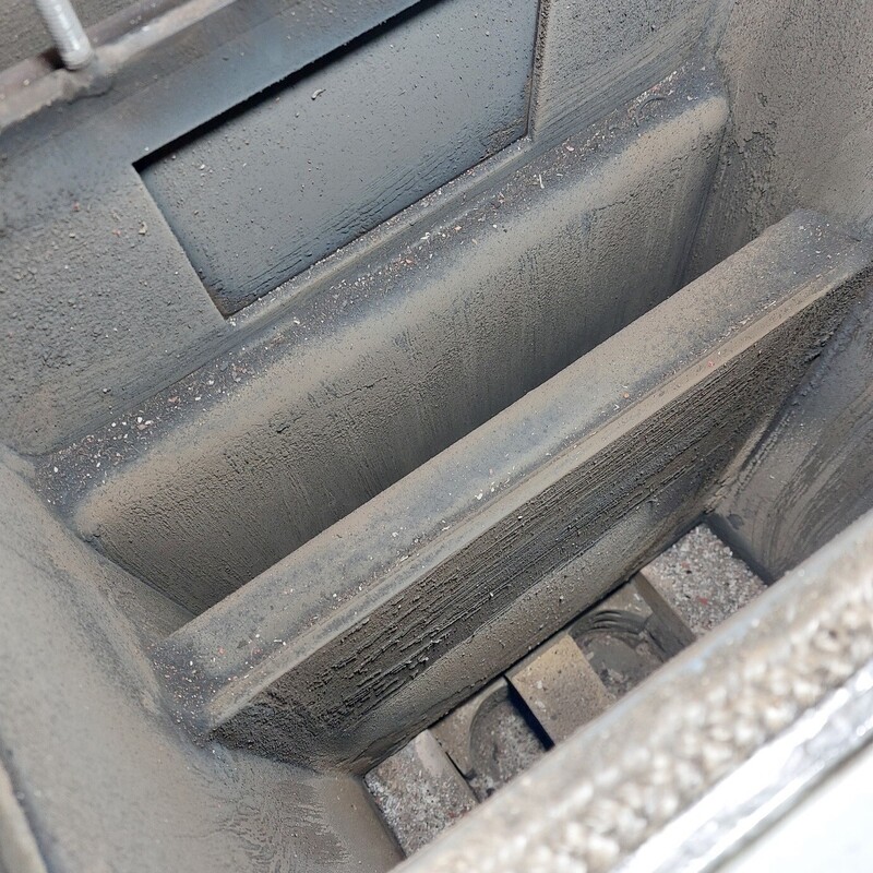

W dniu 7.02.2025 o 12:19, maracz napisał(a):
@Jaco123 pokaż wymiennik, po czystym spalaniu, albo udowodnij jakoś że spalasz wodór, bo jak wszyscy będziemy mieli wierzyć tylko na słowo, to zaniedługo będziemy tu "rozszczepiali atom".
Po jednym paleniu pełnego wsadu po porannym czyszczeniu tak z grubsza na szybko, jestem otwarty na konstruktywną krytykę i wszelkie sugestie mile widziane, jeśli można coś poprawić to czemu nie.
Tak jak pisałem po grabie jest trochę inny wymiennik niż miałem po dębie.
Dziwne te rysy w poprzek i widać, że towaru sporo było na ścianie nad ceramicznym elementem wirowym. Skrobaczka powinna chodzić góra-dół bo w poprzek nie wygodnie 😀, chyba że to brzozowa drapaga była 😀. Moim zdaniem posłuchałeś się forumowych teoretyków i tak jak ja kiedyś nie puszczasz(albo bardzo mało) powietrza wtórnego na ten element wirowy, a to błąd. Prosty test, dopóki te otwory zieją ogniem nie masz prawa zmniejszać tam powietrza, bo tam się dopalają w dymie niespalone w palniku cząstki. Rozmawiałem z kilkoma użytkownikami MPM-ów w mojej okolicy i wszyscy przyznają zgodnie, że najlepiej tych klapek nie dotykać, rokręcić na maksa na stałe i wtedy dopiero jest czyste spalanie. Otwory w palnikach są tak dobrane, że uchylenie klapek nawet z jednej strony zaspokaja ich możliwości przepływu.
Jeśli więc w wizjerze widać języki ognia z otworów elementu wirowego, to nie ma mowy o żadnym wychładzaniu palnika. Zresztą, jeśli wszystko się spali w bramce, to wychładzanie przez te kilka dziurek jest naprawdę znikome i nie warte tego, aby klękać do tych klapek 😀, olać to i tyle.
Edytowane przez szpenio

Testowałem przez tydzień pw otwarte na maxa ale u mnie gorzej się tak pali. Mam po około 3 cm wszystkie odsunięte i też widać że wpada dziurami i ostro sie pali. One się lubią zapchać popiołem, ja to przynajmniej raz w tyg. porządnie wszystko czyszcze. Teraz testuje palenie z zawirowywaczem. Jak na razie jest lepiej niż bez ale temp. spalin 120 -150. Trochę za niska jak na mój komin. I tak jak normalnie trzeba starannie przygotować drewno to teraz jeszcze bardziej muszę się starać

Jak by ktoś miał zdjęcie, wyglądu tej ścianki za elementem wirowym w 18kw, to był bym wdzięczny udostępnienie, po sezonie będę wymieniał ten element, z innym rozmieszczeniem tam otworów pod pw..
@Jaco123 na tym zdjęciu jest bardzo dużo sadzy, to jest oznaka niepełnego spalania.
Panowie nie spalicie w tym kotle drewna bez produkcji sadzy, wierzcie mi, ja próbowałem na różne sposoby i nigdy mi się to nie udało w oryginale. Powodem jest niemożność dopasowania odpowiedniej dawki pw do ilości gazów przez cały okres spalania wsadu drewna, tego nie da się ustawić ręcznie. Druga sprawa to brak gorącego miejsca na dopalenie gazów, przecież to nie jest żadna nowość, drewno jest opałem długopłomiennym i musi mieć czas i gorące miejsce żeby się dopalić w całości, w zwykłych mpm-ach tego nie ma, bo to kocioł węglowy, a z węgla płomień jest krótki. Owszem można dowalić pw i płomień się skróci, ale też się wychłodzi, więc to nie jest najlepsze rozwiązanie.
To po pędzelku tym płaskim zakrzywionym zmiecione na wariata bo nie było czasu, a pyłu faktycznie trochę było bo z dwóch tygodni, tak jakoś zeszło, pw mam otwarte z jednej strony na max już od zawsze bo jak zacząłem palić to zauważyłem że dopiero zaczyna gadać palnik jak jest na max no i temp na czopuchu jest wyższa, dziwiłem się że u Ciebie pali się dobrze na 1cm, ale pomyślałem że mój kocioł tak ma, oczywiście testowałem z mniejszym pw ale efekty były negatywne więc tak już zostawiłem w sensie na max z jednej strony.
Kol. @maracz ta sadza została po tamtym tygodniu po testowaniu innych ustawień, ale pewnie masz rację coś tam może przelecieć za szybko i się niezdąży spalić, swiat nie jest idealny, ale co tydzień testuję coś innego dążę do jeszcze lepszego spalania po prostu nie lubię nudy😅
